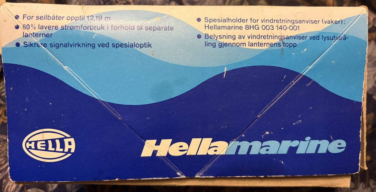

Fig. 1a, 1b, 1c:  försöksobjektet, Hella Marine topplanterna typ 3089.

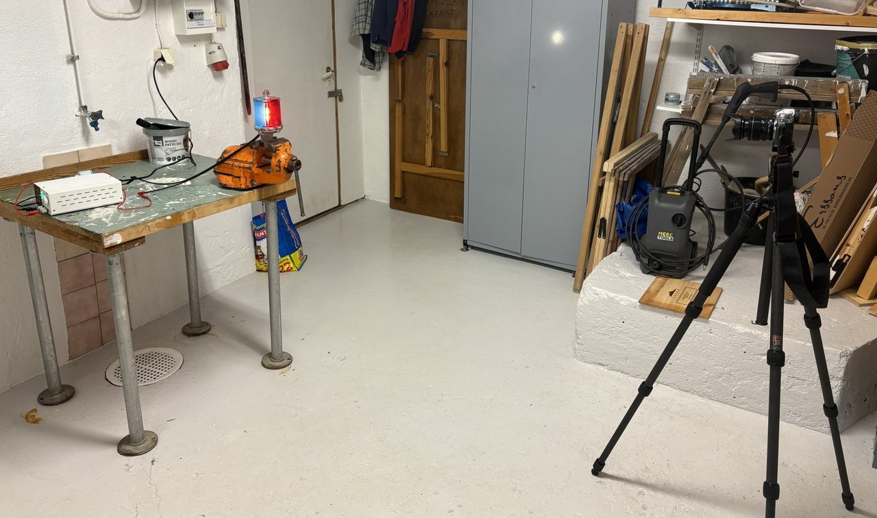

Jag gick således ner i pannrummet i bostadsrättsföreningen och monterade lanternan i ett skruvstycke, med strömförsörjning från ett labbaggregat. På ca 2 meters avstånd satte jag upp min systemkamera (Fujifilm X-T5).
Fig. 2: försöksriggen.
Anledningen till att jag bemödade mig att släpa ner systemkameran med stativ i källaren är att man måste ha full kontroll över exponering och vitbalans för att en sådant här försök överhuvudtaget ska kunna säga något av betydelse.

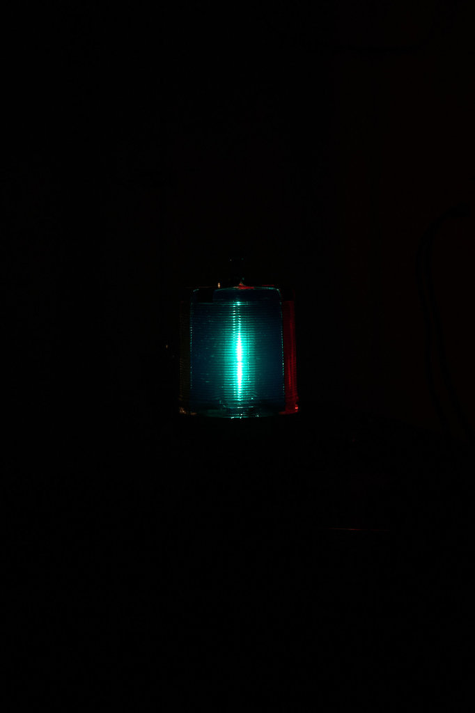

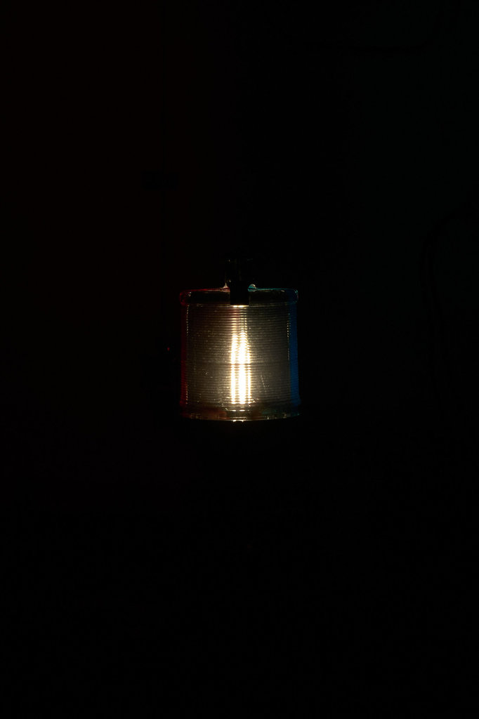

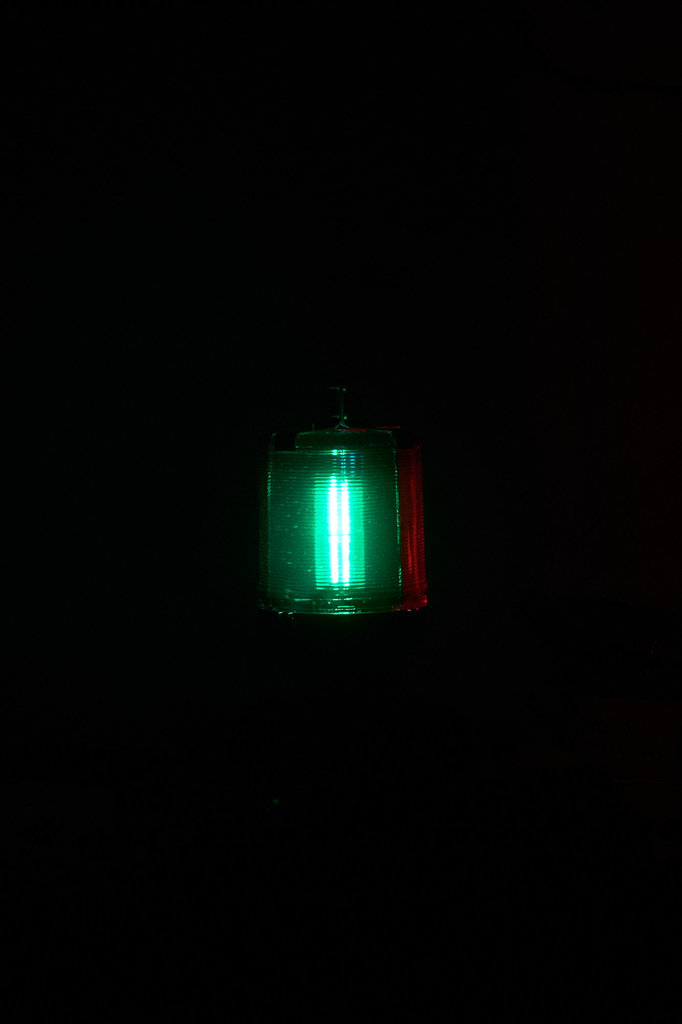

Bilderna nedan är tagna med nästan exakt samma exponeringsinställningar (1/60s, f/9, ISO 640) men eftersom den sista lampan var betydligt ljusstarkare än de andra två gick jag ner till f/11 där för att få visuellt liknande resultat. I samtliga bilder är vitpunkten satt till 4000K, färgtint är satt till 0, och tonmappningskurvan satt till "linear response". Vitpunkten på 4000K är vald mer eller mindre godtyckligt; jag tyckte glödlampans vitbalans såg någorlunda rimlig ut då, och det är ju den vi jämför med. Provade först 3000K men då såg glödlampans gröna sektor blå ut, vilket den inte gör i verkligheten. OBS att resultaten du ser nedan också beror på din bildskärm, så det kan se olika ut t.ex. på datorn och på mobilen. Min bildskärm är färgkalibrerad, men det är nog få icke-fotografer som bemödar sig med sådant. Helt vetenskapligt är ju inte detta men något kanske man kan få ut av bilderna ändå.
Nog snackat, fram med resultaten.
DSCF7993-web.thumb.jpg.c4c1596f9c3ea3984588efbf5e3591fd.jpgDSCF7990-web.thumb.jpg.cf1b5a1f15dbed56629b6f3e325759df.jpgDSCF7996-web.thumb.jpg.ba0f676c938951aeb70518a15e00897d.jpg
Fig 3a, 3b, 3c: lampa 1 (glödlampa).

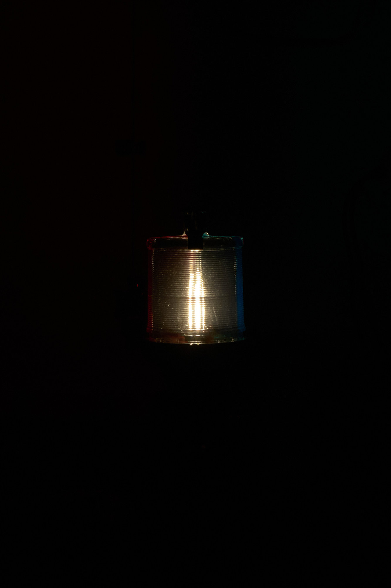

DSCF8004-web.thumb.jpg.08c11a1a157e6b4d5c8fb00828950ad4.jpgDSCF8001-web.thumb.jpg.a4d1725188c7f0fd2a4965b9eb206337.jpgDSCF8007-web.thumb.jpg.ef49a329106242c05abac4643767e9fb.jpg
Fig 4a, 4b, 4c: lampa 2 (varmvit LED).

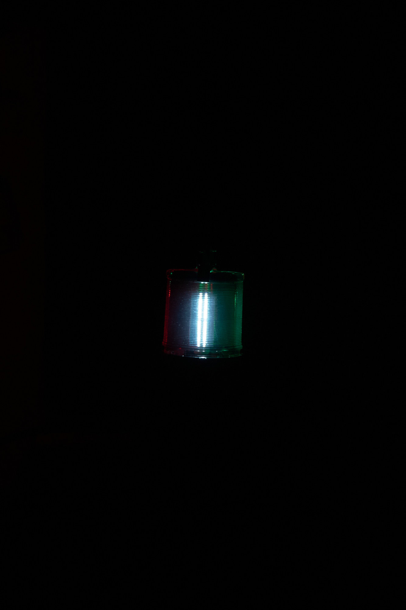

DSCF8015-web.thumb.jpg.36fa68174614253c1a6896983caeeb1b.jpgDSCF8011-web.thumb.jpg.8f2346e7d5e2810142b69091deb743fe.jpg
Fig 5a, 5b, 5c: lampa 3 (trefärgad LED).

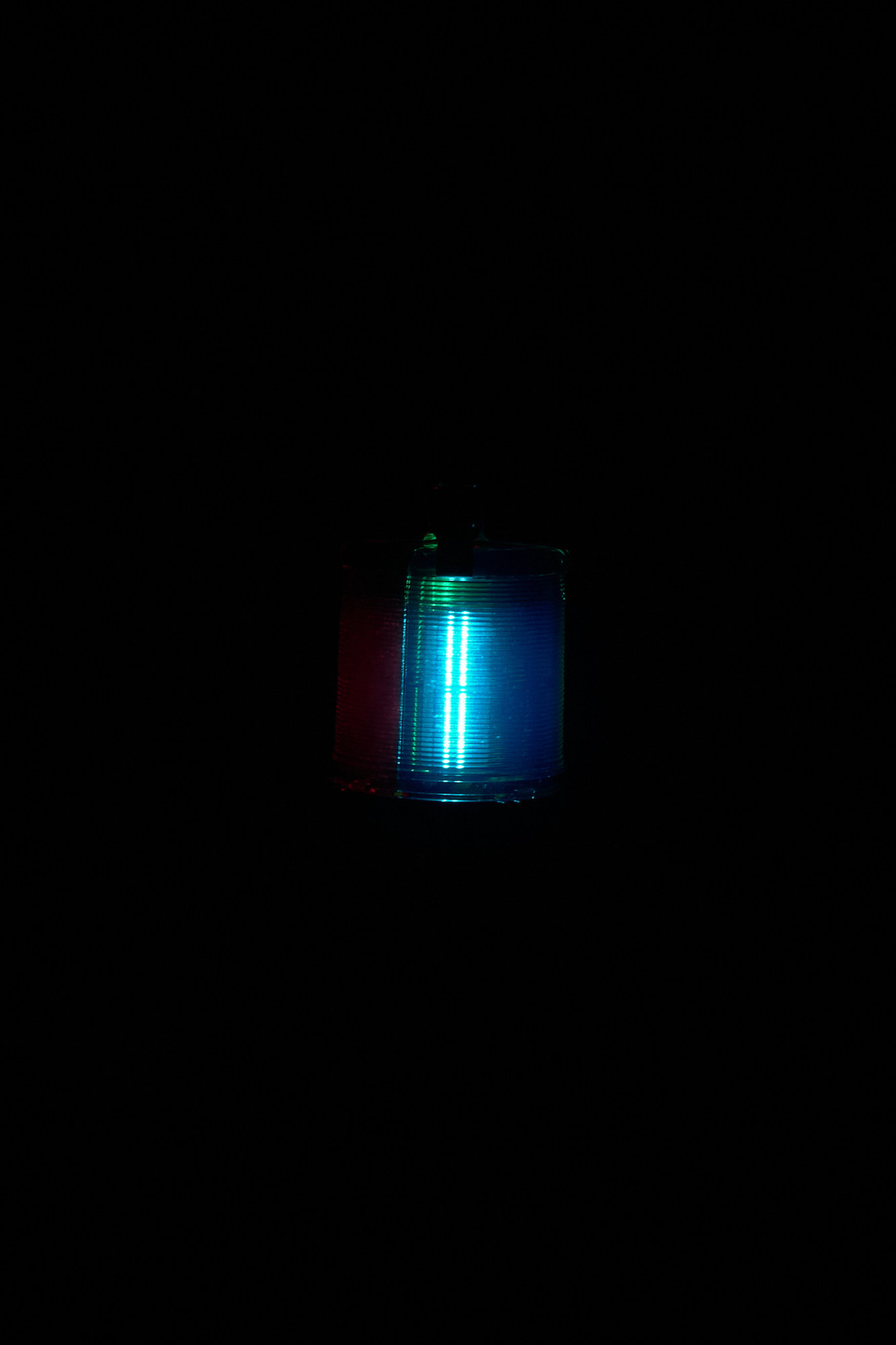

Den trefärgade lampans vita sektor är kallvit, vilket också ger oss möjlighet att praktiskt demonstrera vad som händer om man sätter en kallvit lampa bakom ett grönfärgat glas - det blir blått, precis som det förklarats ovan:
Fig. 6: lampa 3 med glaset felvridet så att vita sektorn på lampan hamnat bakom den gröna sektorn på glaset.
Sammanfattningsvis är väl min slutsats att alla tre alternativen ser bra ut rent subjektivt, både på bild och i verkligheten (utom det felvridna glaset i fig 6, då). Den trefärgade lampan har dock en märkbart grönare grön sektor än de andra två, men jag vet inte om det spelar nån roll egentligen.
Nästa försök borde vara att filma hur övergången mellan sektorerna ser ut på de olika lamporna, men jag har inte lyckats sätta upp en bra försöksrigg för det ännu. Egentligen skulle jag också vilja göra detta på längre avstånd så att intrycket blir mer realistiskt, vilket gör det ännu svårare. Får se om jag orkar innan det blir för kallt ute.
Hoppas detta kan ha varit intressant för någon.

Intressant test och initiativ 🙂
Enda - men stora - invändningen är dock att du enbart testat med LED-lampor avsedda för lanternor, som dessutom specifikt har en våglängdssammansättning som utlovas fungera bakom en färgad lins:
".....it is suitable to use behind the bi-colour red and green combined lenses".
Visserligen bra att du med ditt test bekräftar att löftena i marknadsföringen stämmer, men med det stora jobbet du lade ner skulle det varit ännu mer intressant att se resultatet av ospecade (vita) LED-lampor köpta "på sta'n", avsedda som ersättare i t ex bilar. Dvs den typ av LED-lampor de flesta nog tänker sig att köpa och stoppa i om de vill byta från glödlampa.
(En liten hint om det får man dock i ditt sista test, med kallvitt ljus genom grönt glas som just ger nästan blått ljus)
Redigerad av IngemarE

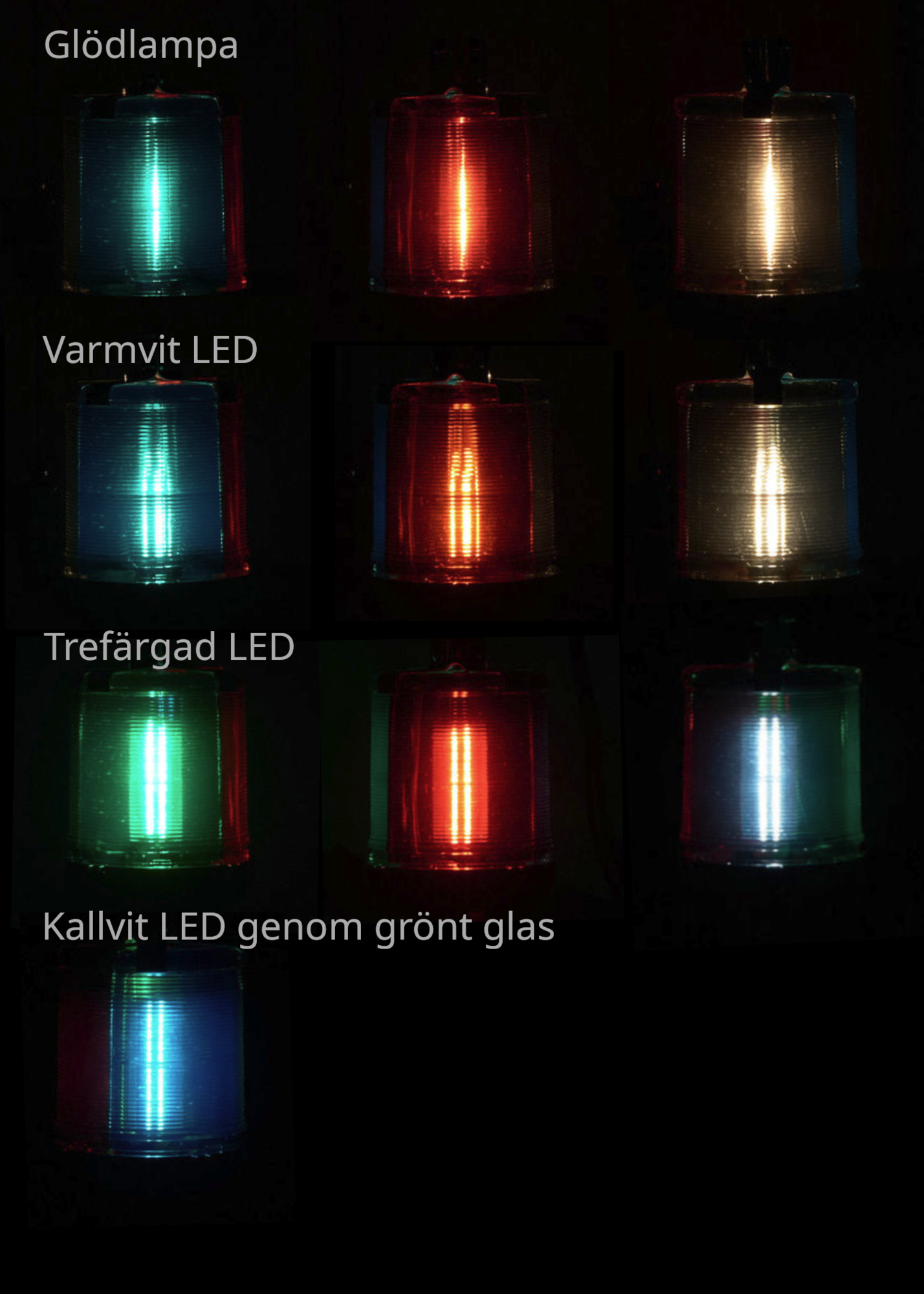

Jag tog mig friheten att lägga samman alla bilderna i en enda bild för att lättare kunna jämföra de olika färgerna och intensiteterna. Jag tycker det blir mycket tydligare hur de skiljer sig åt nu.
Den mer blågröna tonen i den gröna sektorn hos glödlampan och den varmvita diodlampan är nog ingen slump, utan en medveten färgskiftning för att göra det lättare för personer med klassisk röd/grönfärgblindhet att skilja på rött och grönt. Om min misstanke är riktig, innebär det eventuellt att den trefärgade diodlampan, i tredje bildserien, faktiskt försämrar genom att den har ett mycket varmare, renare grönt ljus utan dragning åt blått. Den kallvita tonen på den vita sektorn skulle, i värsta fall, kunna tolkas som en grön lanterna om man tolkar blåa/kalla toner som grön sektor snarare än vit sektor (som med traditionell glödlampa är gulaktig). Men jag vet inte hur de upplevs i verkligheten i detta fallet.

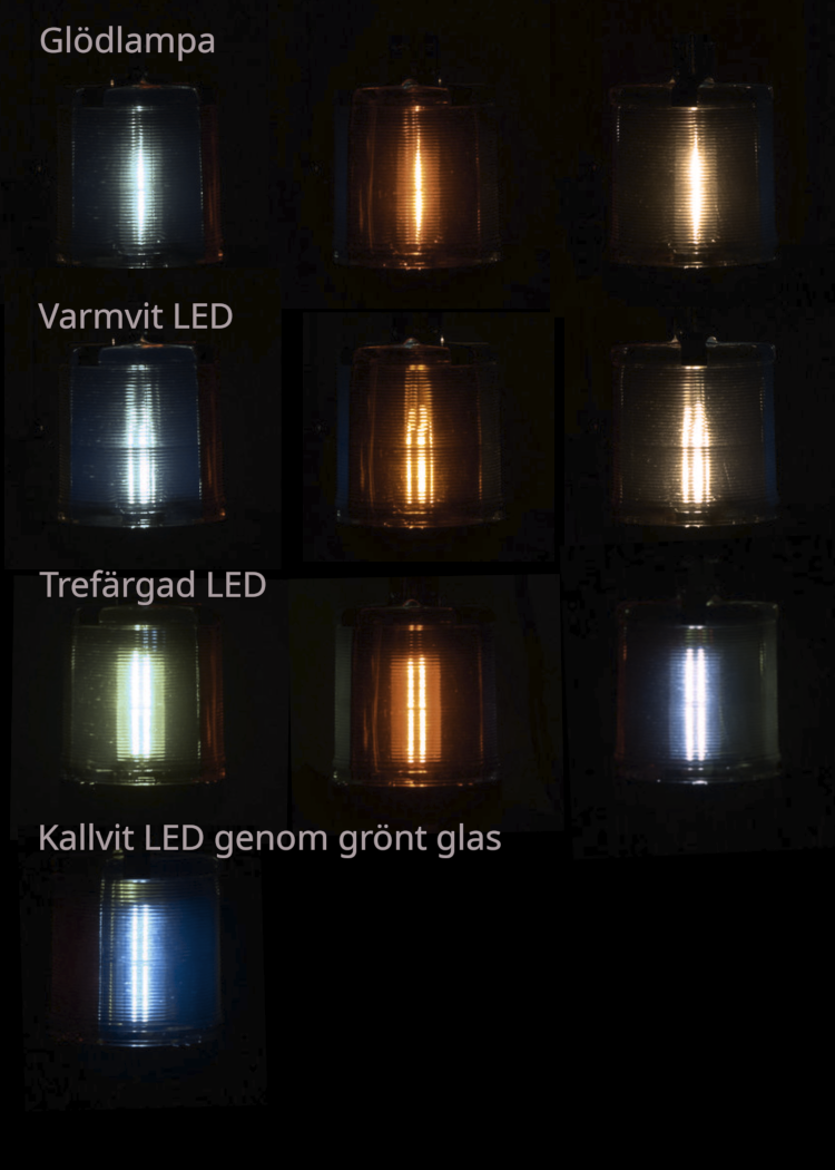

Funderade mer på detta med defekt färgseende (jag har felfritt färgseende, men jobbat och pluggat med folk som har defekten) och körde bilden genom ett filter som simulerar hur det ser ut för personer med de olika varianterna av defekt färgseende. Här har jag först med de fyra vanligaste, som täcker in ca 99.99 % av alla med defekt färgseende. Varianterna med defekten i den blåa delen utgör mindre än en hundradels procent av de drabbade (och bara en tusendels procent av befolkningen i stort och ännu färre har total avsaknad av färgseende, dvs ser bara "gråskala"), men som bilden, sist i listan, visar bör de inte ha några problem med att skilja på rött, grönt och vitt, åtminstone inte när ljuskällan är glödlampa eller varmvit diodlampa.
Siffrorna gäller för män. Förekomsten är mycket lägre hos kvinnor eftersom generna som styr färgseendet sitter på X-kromosomen. För en man, med bara en X-kromosom, blir det fel direkt med bara en uppsättning, medan en kvinna måste ha defekten i båda X-kromosomerna för att drabbas. Den enda variant som drabbar kvinnor i nån större utsträckning är den första i listan här, nedsatt grönkänslighet, där 1/300 kvinnor har det. Övriga varianter är i storleksordningen 1/5000.
Nedsatt grönkänslighet (deuteranomali), ca 58 % av de med defekt färgseende):
Nedsatt rödkänslighet (protanomali), ca 15 % av de med defekt färgseende):
Frånvarande rödkänslighet (protanopi), ca 14 % av de med defekt färgseende):
Frånvarande grönkänslighet (deuteranopi), ca 13 % av de med defekt färgseende):
Frånvarande blåkänslighet (tritanopi), ca 0.01 % av de med defekt färgseende):

Snyggt jobbat och intressanta resultat! Håller med om att det blev lättare att jämföra med alla i samma bild, vet inte varför jag inte tänkte på den möjligheten.

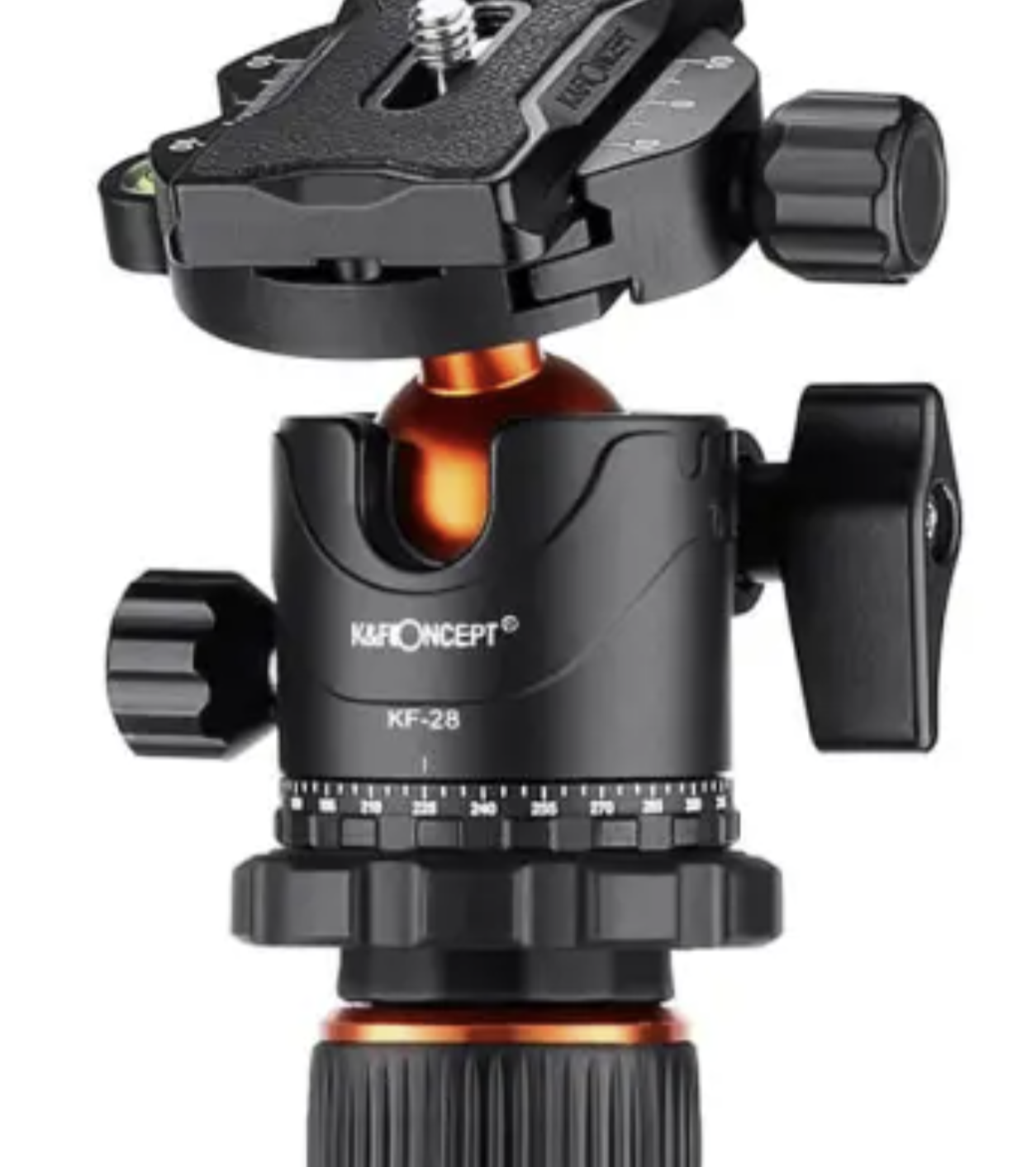

En annan idé jag hade var att istället för att flytta kameran så sätter jag lanternan på kamerastativet och vrider långsamt på stativhuvudet, med kameran fast (ståendes på en stol eller nåt). Blir lite svårare att få exakta vinkelmått då, men rent fotografiskt borde det ge ett snyggare resultat. Enda som saknas för att kunna testa är en skruv med tumgänga (1/4"-20, standard på kamerastativ) för att fästa lanternan på stativhuvudet, men det är ju ingen stor sak. Fast egentligen kanske det duger med en riktig fuling, skulle säkert gå att bara eltejpa fast den.
Är lite intresserad av att få någorlunda exakta siffror på vinklarna därför att sjövägsreglerna faktiskt definierar exakt i grader hur stora felmarginaler det får vara på lysvinklarna för att det ska anses godkänt, så det vore lite kul att veta om man rent formellt klarar kraven eller ej.

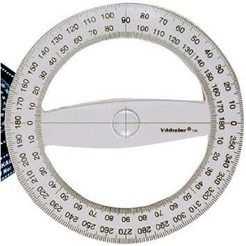

Kanske kan du klämma in en gradskiva mellan stativet och lanternan och fixa något fast föremål som pekar på gradskivans skala?
Eller så får du köpa ett nytt stativ. ;)

Stativhuvudet har en gradskala, men precis som på bilden är avståndet mellan skalstrecken 5°, vilket är lite snålt eftersom vinklarna jag vill mäta är i storleksordningen 1-3°. Det var det jag menade med att det blir lite svårt. Jag har dock några andra idéer, får se om jag har tid nån kväll i veckan eller i alla fall till helgen.
3 timmar sedan skrev kblomster:
Stativet var på skoj, gradskivan var mera allvarligt menad.
Kanske en laserpekare fastsatt ovanpå lanternan så kan du få en väldigt tydlig gradskala på en vägg om du använder stativets skala och sätter ut var 10:e grad på väggen och sedan gör egna delstreck emellan. Inom rimlig vridning gör det väldigt lite att väggen är rak om du håller dig nära rät vinkel mellan vägg och laserstråle.
