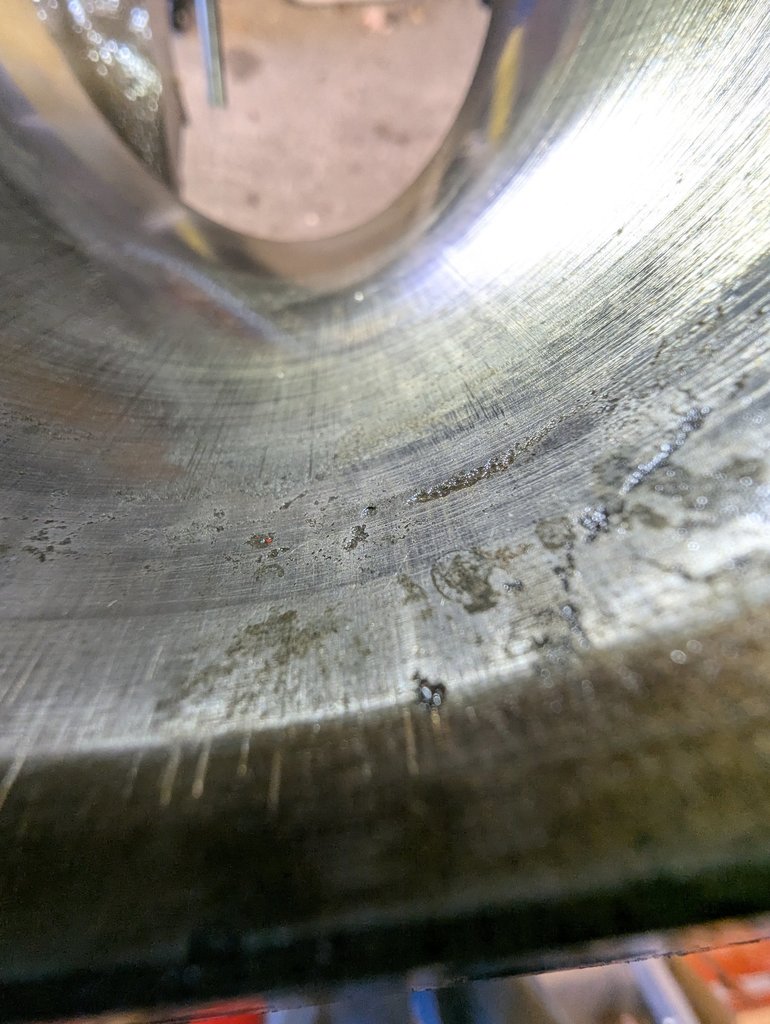

Gelis 768 Postad 22 September , 2025 6 minuter sedan skrev Mercury_44XS: Är nog lite benägen att hålla med @Janne_G angående borrning till öd kanske är onödigt och har du en bra motorverkstad så ser de direkt om det är helt onödigt eller om det behövs. Det är ju ganska stor prisskillnad på krysshening på verkstad och borrning till öd. Kan nog säga att det behövs ingen motorverkstad för att avgöra borrning eller hening, skadorna är så pass djupa så att få bort dessa med hening ser jag som omöjligt. och skulle det mot all förmodan gå så lär nog kolvspelet bli för stort (max kolvspel 0,069 mm), måste nog bort ca 0,5 mm på diametern (öka) Dela detta inlägg Länk till inlägg Dela på andra webbplatser

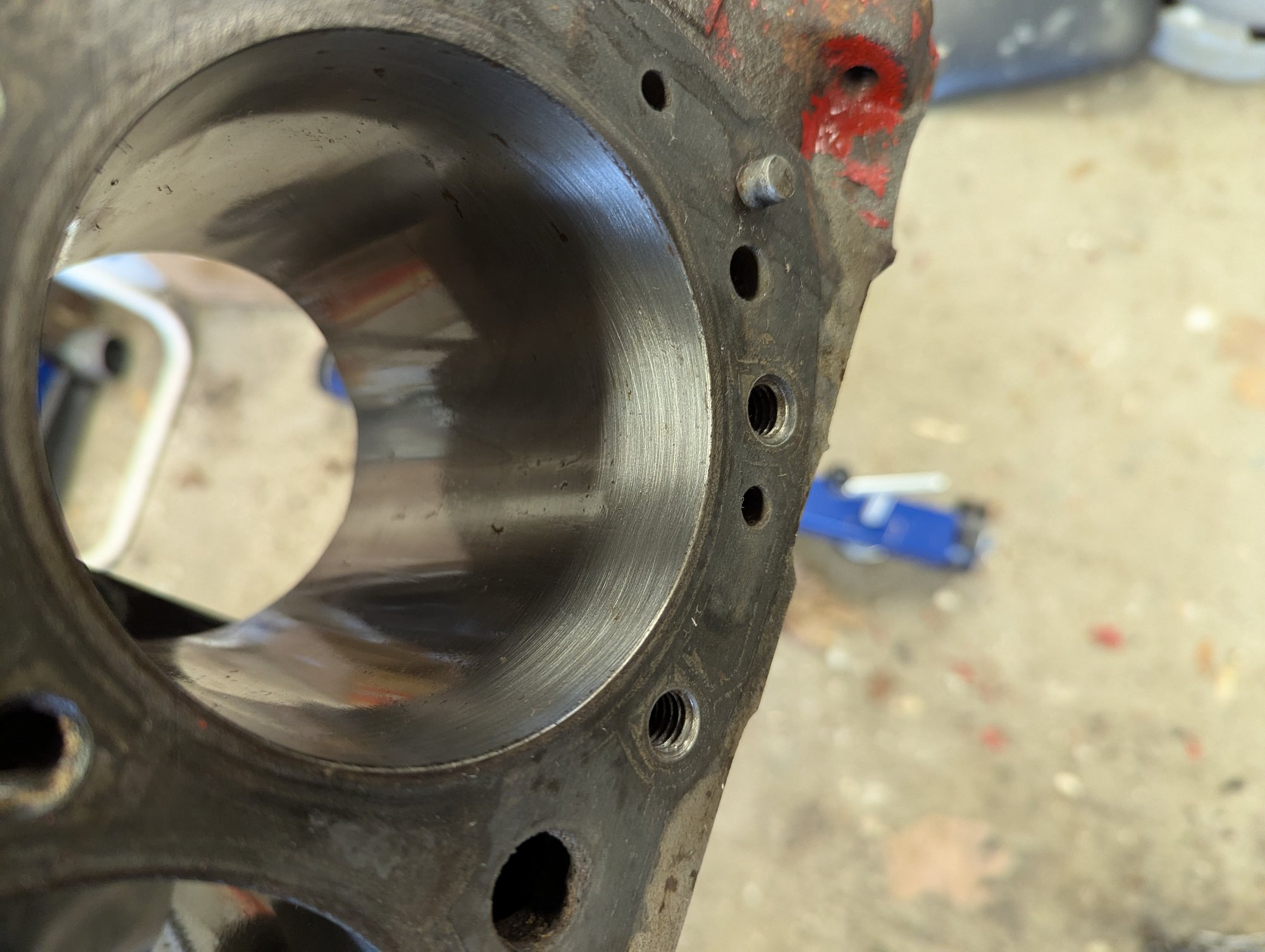

Gelis 768 Postad 23 September , 2025 En bild på skada i en cylinder. 3 Dela detta inlägg Länk till inlägg Dela på andra webbplatser

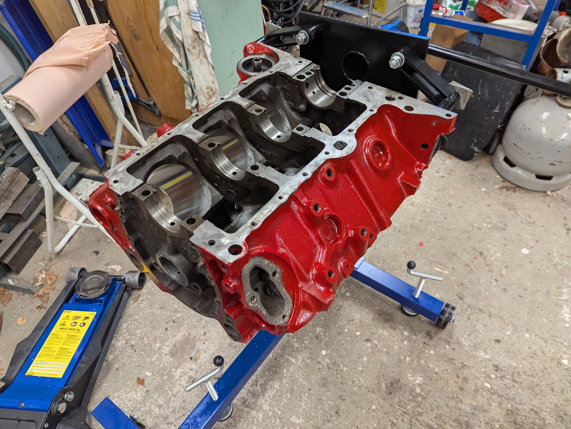

Gelis 768 Postad 1 Oktober , 2025 Blocket tillbaka från maskinverkstaden, borrat 0,76 mm. Nu väntar jag bara på delar från USA . 6 Dela detta inlägg Länk till inlägg Dela på andra webbplatser

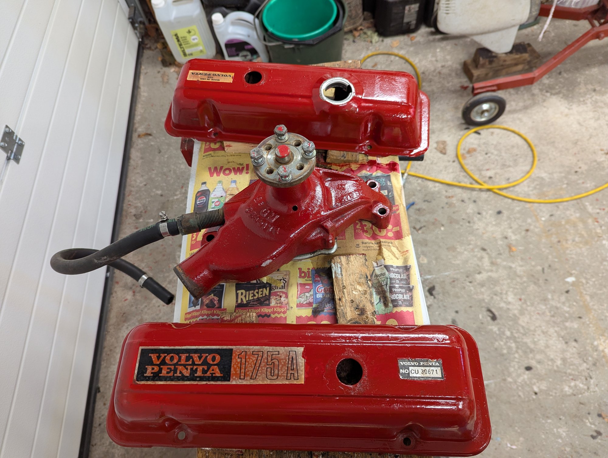

Gelis 768 Postad 10 Oktober , 2025 Delar på väg från USA "Clegg Engine" en hel renoveringsats. Planerad leverans måndag 13/10 Fedex. Målar lite delar under tiden. 3 1 Dela detta inlägg Länk till inlägg Dela på andra webbplatser
Janne_G 167 Postad 10 Oktober , 2025 (redigerade) Det där kommer bli sååå bra 😁 Snyggt jobbat !!! Redigerad 10 Oktober , 2025 av Janne_G 1 Dela detta inlägg Länk till inlägg Dela på andra webbplatser
Ginger 49 Postad 10 Oktober , 2025 Väldigt snyggt!! Tänk vilken känsla när den sitter i båten igen!! Att ha gjort en sån grundlig renovering själv!! Det är inspirerande att följa Gelis!! 👍 1 Dela detta inlägg Länk till inlägg Dela på andra webbplatser
Makro 1 310 Postad 10 Oktober , 2025 5 timmar sedan skrev Gelis: Delar på väg från USA "Clegg Engine" en hel renoveringsats. Planerad leverans måndag 13/10 Fedex. Målar lite delar under tiden. Ja det är roligt om det är snyggt på utsidan också när allt väl är på plats Dela detta inlägg Länk till inlägg Dela på andra webbplatser
Mercury_44XS 469 Postad 10 Oktober , 2025 Ja det här är spännande att följa. Kanske lite tidigt men ett tips: https://www.youtube.com/watch?v=j0FvrPnGzTg Ett smart och enkelt sätt att få runt oljan innan uppstart av nyrenoverad motor. Googla på "gm v6 and v8 oil priming tool" så kommer det upp resultat. Tänk även på cirkulationsvattenpumpen, de brukar torka ut i tätningarna om de ligger torra. Lite taskigt om man glömmer vattenpumpen och startar upp motorn och det börjar droppa efter några minuter eller i bästa fall någon timme. Om du inte ska renovera pumpen så lägg den i en spann med 50% vatten och 50% glykol och se till att hela pumpen är dränkt eller plugga alla anslutningar och fyll upp den med samma glykolblandning. Lite nyfiken, hur är det med topparna, ska de få en översyn med ventilsslip osv.? //Pär Dela detta inlägg Länk till inlägg Dela på andra webbplatser
Gelis 768 Postad 10 Oktober , 2025 Pumpen har varit vattenfylld men tömd just nu när jag målade den men kommer att fylla med glykolvatten nu när den kommer att ligga ett tag. Just på grund av det du påpekar Topparna var av för 2 år sedan, planade och ventilslip men jag ska kolla ventiltätheten igen nu när dom ändå är bortplockade. 3 Dela detta inlägg Länk till inlägg Dela på andra webbplatser

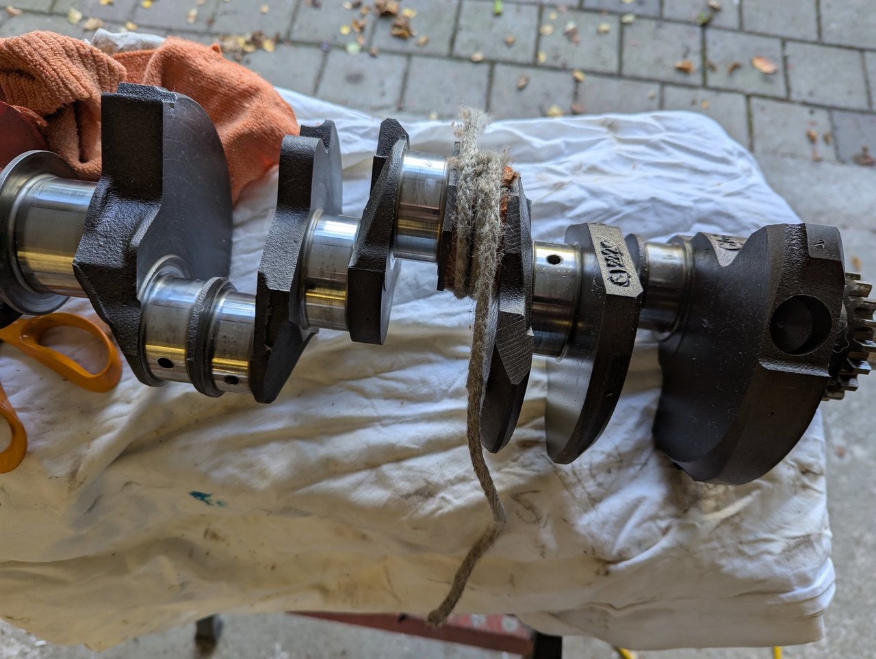

Gelis 768 Postad 11 Oktober , 2025 Rengöring och polering av lagerytor vevaxel. Snöre, microfiberduk och metallpolermedel, blev riktigt bra. 5 Dela detta inlägg Länk till inlägg Dela på andra webbplatser

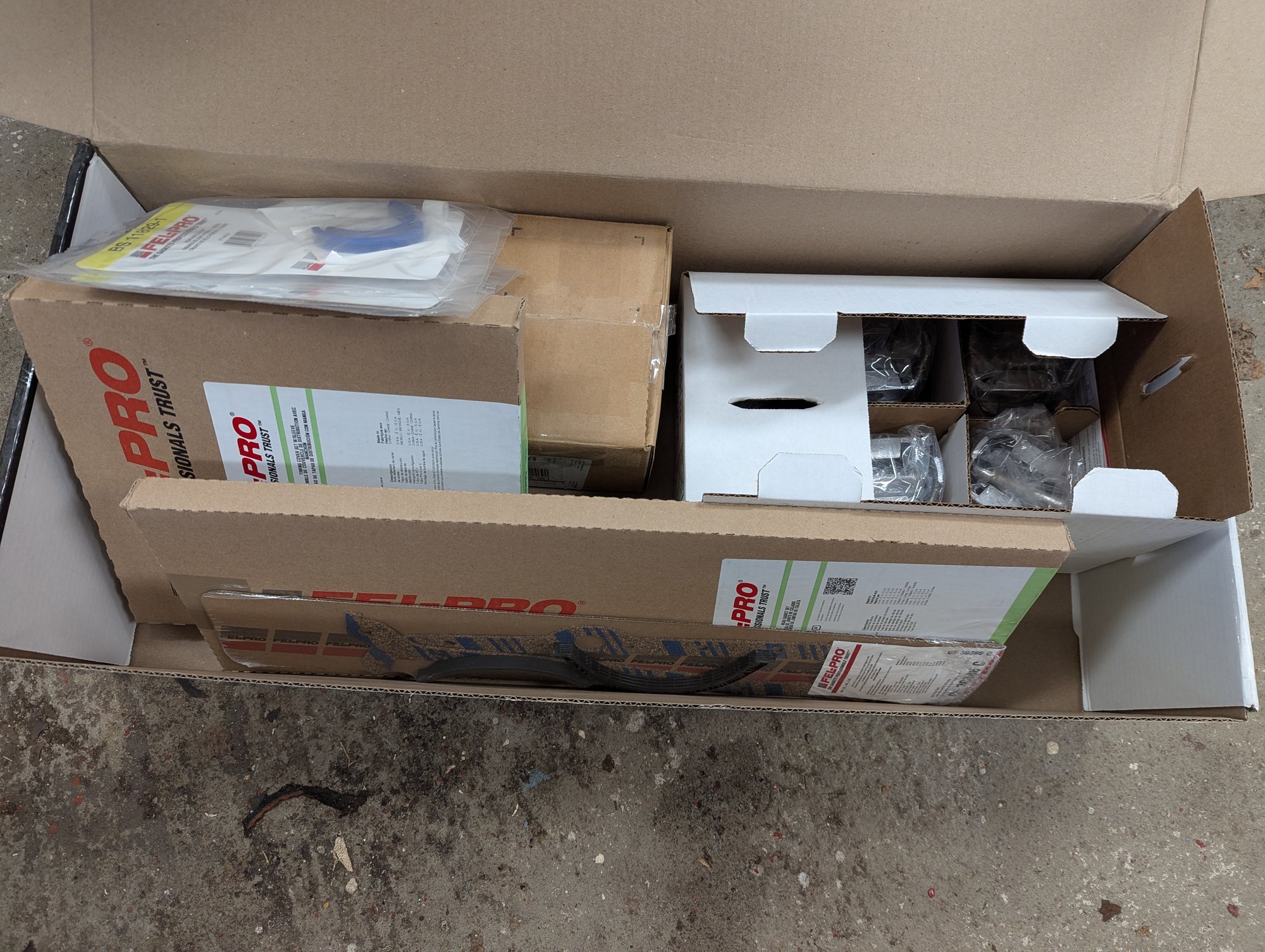

Gelis 768 Postad 13 Oktober , 2025 Idag dök ett paket upp från Cleggs, 3 dagar Usa-Sverige med Fedex. Det klarar knappt Postnord internt i Sverige. 1 Dela detta inlägg Länk till inlägg Dela på andra webbplatser

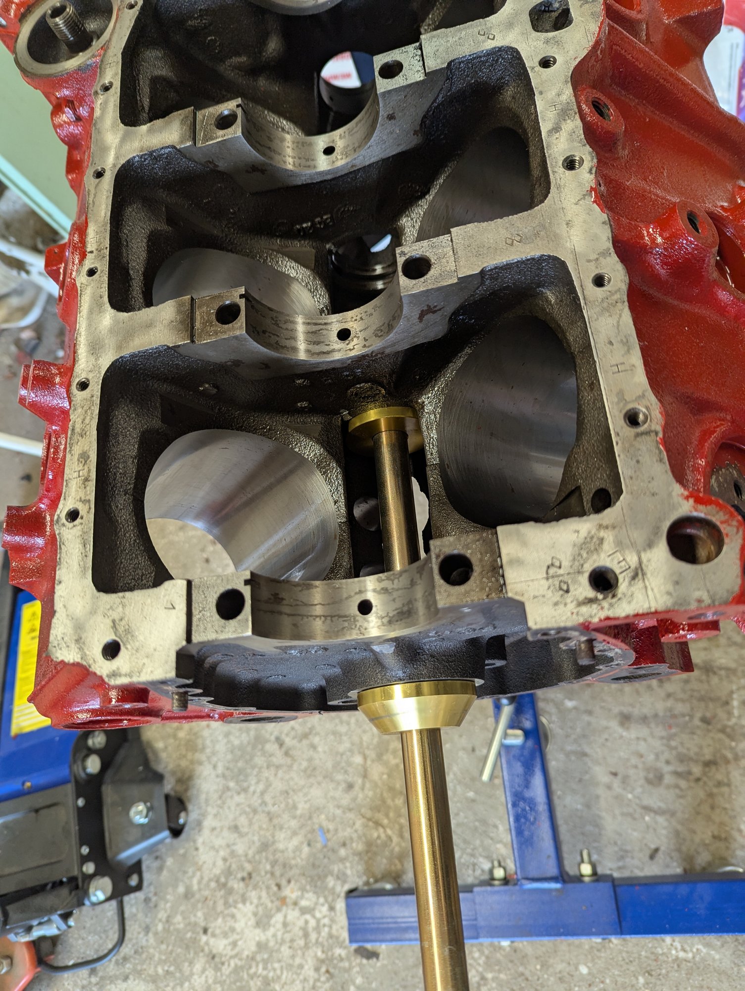

Gelis 768 Postad 15 Oktober , 2025 Först vill jag tacka för värdefull information, det hjälper mycket även om jag är väl insatt i det tekniska. Monterat kamlager. Testat med kammen så det inte nyper vid rotation. Fungerade klockrent Dela detta inlägg Länk till inlägg Dela på andra webbplatser

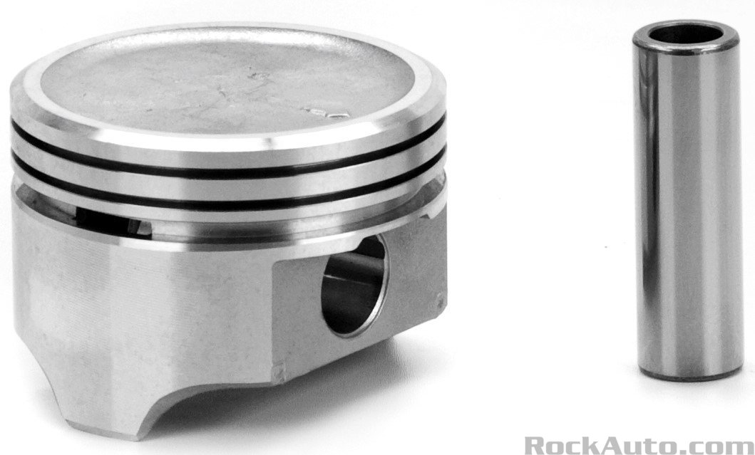

Gelis 768 Postad 15 Oktober , 2025 10 minuter sedan skrev Mercury_44XS: Ganska lika i duration men Edelbrock kammen lyfter lite högre och speciellt på avgas, är det uttag i kolvarna? Inga uttag, ser ut så här Dela detta inlägg Länk till inlägg Dela på andra webbplatser
Mercury_44XS 469 Postad 15 Oktober , 2025 Jämför med de gamla kolvarna. Ser ut att vara tillräckligt men en bild kan ju luras lite, vill du vara helt säker så kolla med lite plastelina (modellera) när du kommit till det stadiet. https://ls1tech.com/forums/generation-iii-internal-engine/575134-hydraulic-lifters-piston-valve-checking.html Dela detta inlägg Länk till inlägg Dela på andra webbplatser

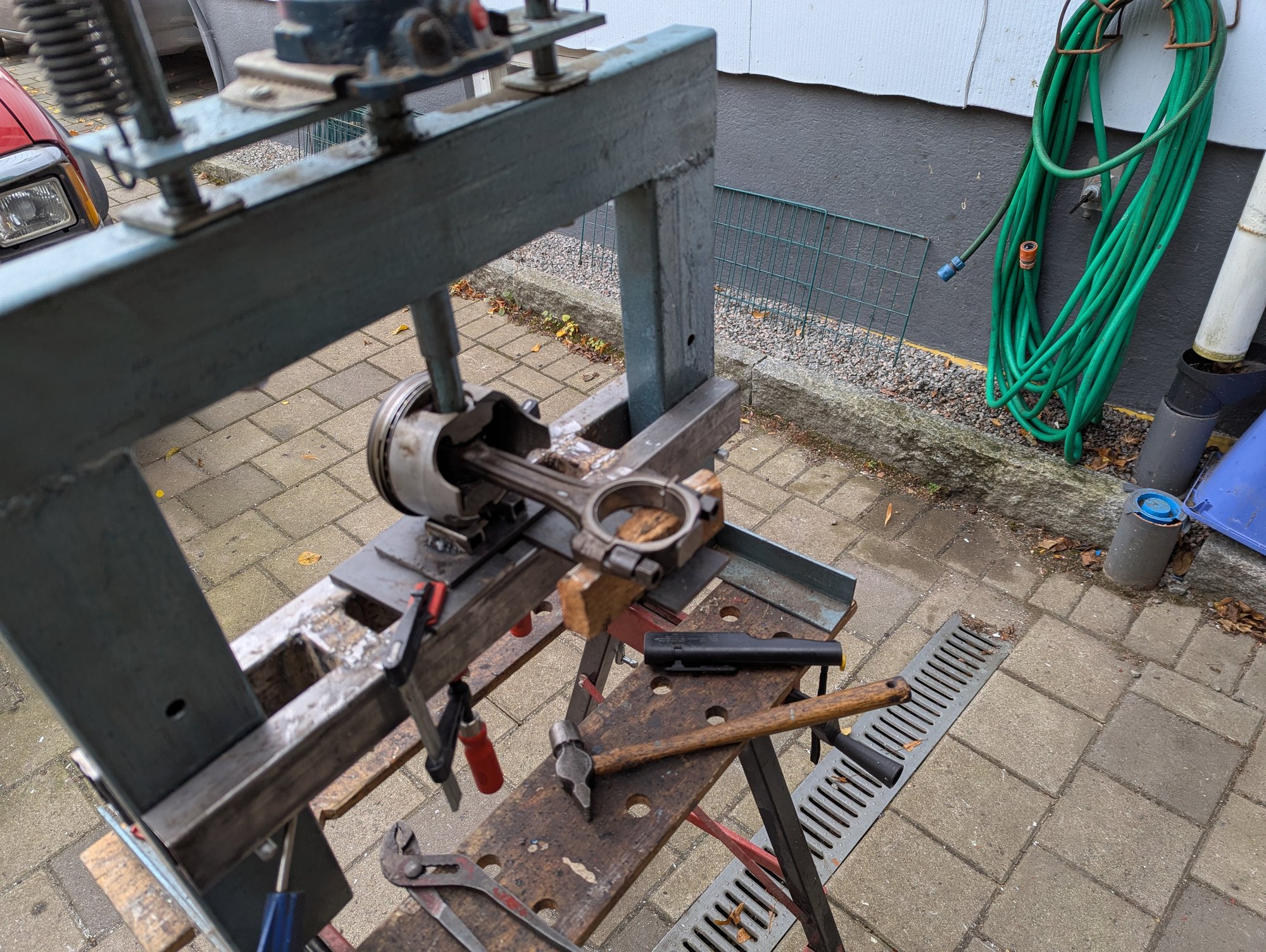

Gelis 768 Postad 19 Oktober , 2025 Skulle pressa ur kolvbultarna men insåg efter första försöket att min hemmabyggda (säkert 20 år sedan jag byggde den) hydraulpress var lite klen i bottendelen. Det vek sig lite ☹️. Jaja, bara att bygga en ny bottenbalk. Passade även på att förstärka överdelen. Nu gick det bättre, men fy satan vad kolvbultarna satt. Var tvungen att hjälpa till med lite värme på vevstaken. Rejält med tryck på bulten sedan värme, sa Pang så släppte det. När det väl släppt så gick det ganska lätt att pressa ur bulten. Dela detta inlägg Länk till inlägg Dela på andra webbplatser
Hybro 1 310 Postad 19 Oktober , 2025 (redigerade) Ser att det var svårt att pressa ur kolvbulten. Som novis frågar jag: - Sker lagringen mellan kolvbultens ändar och kolvens två kolvbultshål och stumt inpressad i vevstakens lillände? - Brukar det inte vara ett glidlager mellan kolvbult och vevstakens lillände? Kolvbulten inpressad i kolvens två kolvbultshål med presspassning och en cirkulär låsring på var sida. Så var det alltid på mindre motorer till t ex mopeder, motorcyklar och äldre bilar, typ V4 och B18 om jag inte minns fel. Nållager har jag även stött på. T ex här, till en Stiga motorsåg: Redigerad 19 Oktober , 2025 av Hybro Dela detta inlägg Länk till inlägg Dela på andra webbplatser
Gelis 768 Postad 19 Oktober , 2025 Gm av äldre modeller V6/V8 har pressade kolvbultar i staken, all rörelse sker i kolven. Dvs inga låsclips. Sitter satan kan jag säga. Vid montering får man värma lilländan på staken till ca 500° och trycka in bulten snabbt med handkraft. Kallpressning rekommenderas tydligen inte 2 Dela detta inlägg Länk till inlägg Dela på andra webbplatser

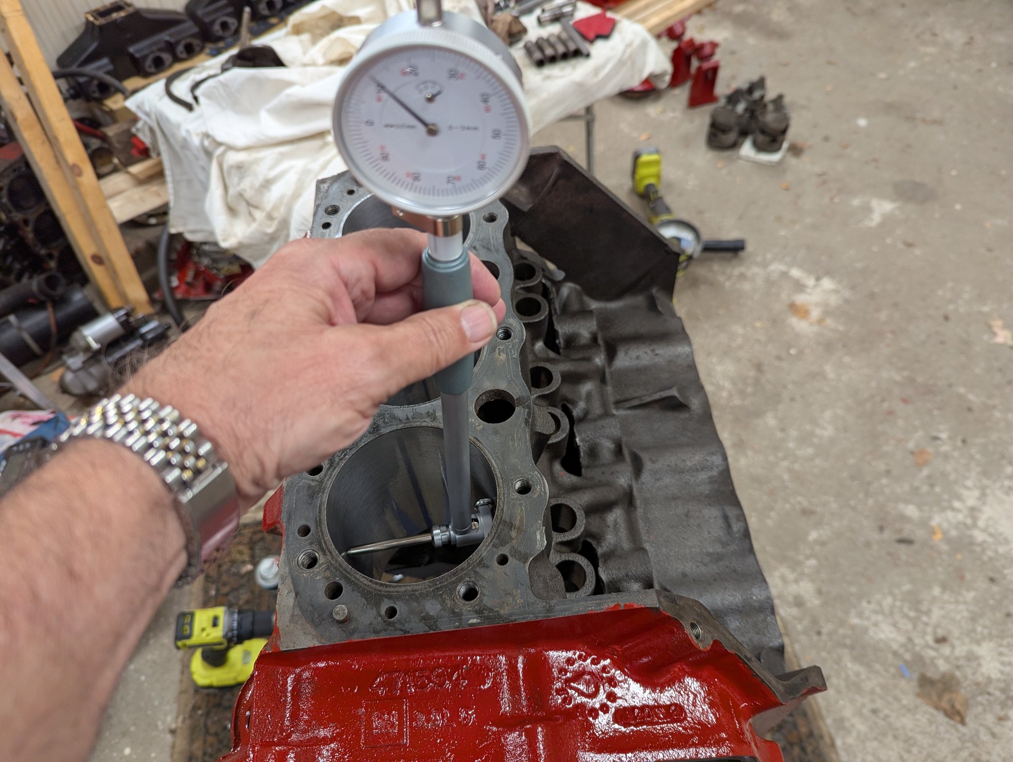

Gelis 768 Postad 23 Oktober , 2025 Håller på att mäta upp kolvspelet. Nu blev ju det här lite bakvänt, normalt så har ju maskinverkstaden kolvarna när blocket borras så loppen honas in till rätt kolvspel. Men då jag inte visste hur mycket som behövdes tas i cyllarna så kom ju kolvarna efteråt. Så nu blev det att hona loppen själv. Nu ligger jag mellan 0,04-0,05 mm i spel enl mina mätningar. Har repeterat mätningarna 5 gånger bara för att se att resultatet blir lika. Blir exakt lika varje gång. Max kolvspel enl verkstadshandboken är 0,07mm. dock finns inget min mått så är lite osäker om mina spel är ok Dela detta inlägg Länk till inlägg Dela på andra webbplatser
Mercury_44XS 469 Postad 23 Oktober , 2025 Har för mig att det är .002" (0,05 mm) på en GM Small block med gjutna kolvar, ska kolla lite i morrn om jag hittar mer exakta siffror. Borde ju vara samma på en 229 V6. Finns det ingen info med kolvarna? //Pär Dela detta inlägg Länk till inlägg Dela på andra webbplatser
