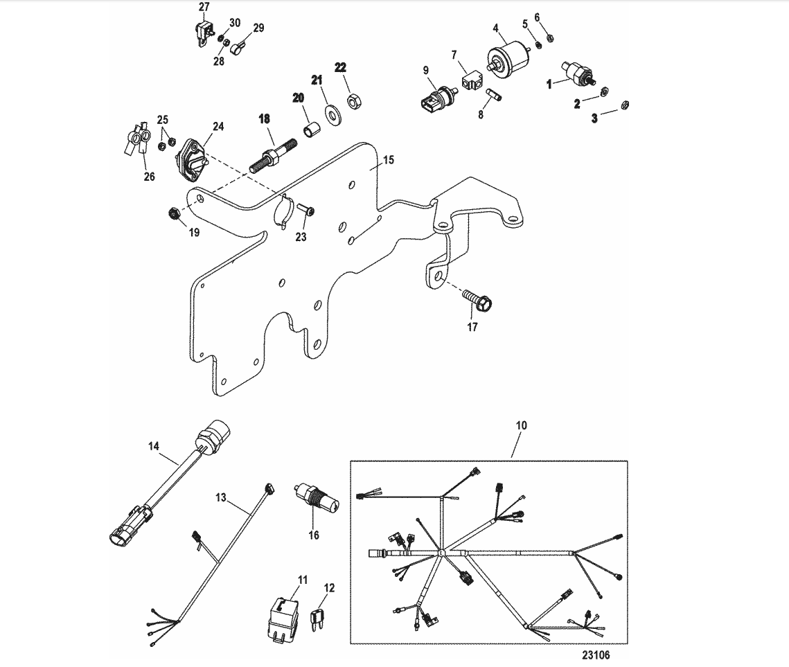

Så här ser det t.ex. ut med sensorer och givare på en Mercruiser (slumpvis utvald modell):
4. Är den vanliga oljetrycksgivaren som går till instrumentet
9. Är kontakten till varningssummern för lågt oljetryck, ljuder när tändning slås till och tystnar först när lägsta värde för oljetryck överskridits då motorn startats.
1. Är den vanliga temperaturgivaren som går till instrumentet.
14/16. Är sensorer för temperatur och finns i två olika utföranden beroende på om motorn har förgasare eller TBI/EFI. Sluter kretsen då en viss temperatur överskrids och finns med olika temperaturvärden beroende på om motorn är sjövattenkyld eller har slutet kylsystem.
Jag är varken VOLVO PENTA specialist eller elektriker i den bemärkelsen att jag gör egna inkopplingar som avviker från original eller original tillbehör.
