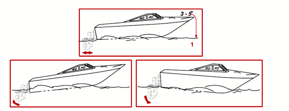

Lite grundläggande om Power Trim & Tilt (PTT):
Övre bilden:
Normalt körläge i planande fart, d.v.s. från 15–16 knop och uppåt beroende på båttyp och motor.
Egentligen kan man ligga i detta läge över hela fartregistret och justera trimvinkel efter hur båten är belastad samt om man kör medsjö eller motsjö.
Nedre bilden t.v: Drevet uttrimmat och stäven på båten höjer sig. Används oftast bara i de lägre fartområdena mellan 0–10 knop. Sitter det personer fram i bogen kan man trimma ut lite för att kompensera ökad vikt föröver. Men man måste vara försiktig med hur mycket man trimmar ut så inte stäven höjer sig för mycket, då kan båten börja wobbla i högre farter.
Nedre bilden t.h: Drevet intrimmat för mycket och stäven på båten sänker sig. Är drevet för mycket intrimmat blir båten svårtstyrd och kan leva sitt eget liv. Man måste vara försiktig i högre farter med mycket intrim, då stäven kan dyka rejält och man kan få ett kast som man inte är beredd på och speciellt om man kör i medsjö och personer i bogutrymmet.
Kör man i låga farter med mycket intrim, ökar bottens våta yta och båten kan bli svårtstyrd (slingrande gång) samt även påverkas mer av undervattensströmmar och vindar.
Har du Trimindikator på instrumentpanelen?
Kolla så den fungerar korrekt och i så fall tittar du på den och noterar hur båten bär sig åt med olika trimvinklar.
Du kan ju prova funktionen för trimpositionsgivare och trimvinkelbegränsare under körning.
Är det stilla och lugnt (smult vatten) kan ni ju prova lite med olika belastningar i båten och se hur båten beter sig men ta det lugnt och kör inte för fort.
Du får helt enkelt prova dig fram och känna var det känns bäst och säkert.
Har du instruktionsbok?
Om inte, ta en bild på modellbeteckning och serienummer, både för motor och drev.
Brukar sitta på plastlocket ovanför flamdämparen om ingen rivit bort dessa.
Så kan jag leta upp en online som du kan ladda ner och skriva ut.
//Pär
