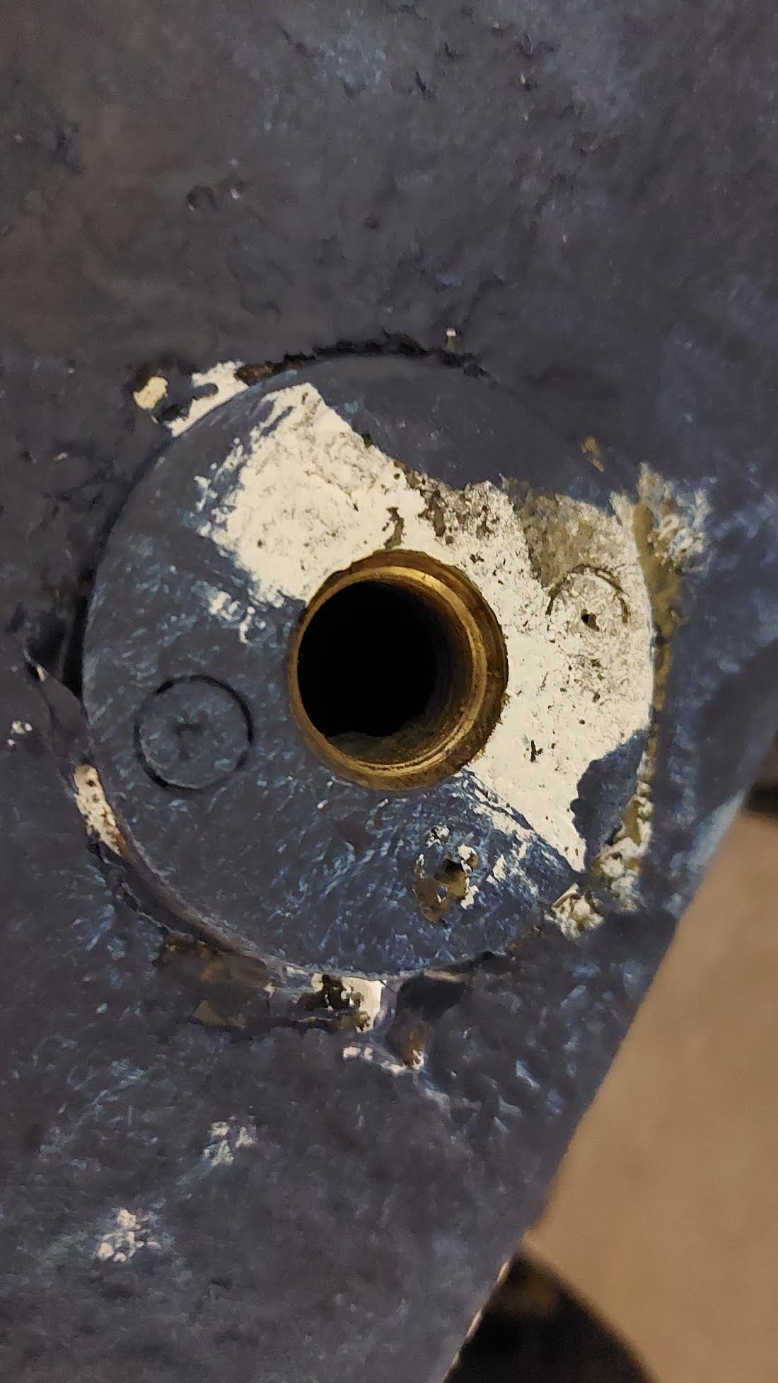

Jag har lyckats tappa en skruv till båten. Det är en styrpulpet Carrie 560. Skruven sitter centralt längs bak i båten under vattennivån ungefär jämnhöjd med propellern.
Mätte svårt att göra exakt men cirka 15mm bredd. Jag har varit på olika byggvaruhus men inte hittat nåt som passar. Nån som har tips på hur man kan lösa detta?
Det är en skruvad dyvika, bör finnas på seasea och liknande affärer.
Det ser ut att vara en dyvika du visar på bilden. Det finns några varianter på dem, så sök på nätet. Ett exempel är Dyvikaplugg

Tack för svar! Nu vet jag vad jag ska leta efter.

Jag gissar att du kan komma undan billigt (15:- kr) genom att köpa en 1/2" propp på något byggvaruhus VVS-avdelning. Obs! Bara en gissning.
En komplett bottengenomföring med plugg i mässing är inte heller jättedyr (10 ggr dyrare), men byter du allt så vet du att det funkar. Finns även i plast där själva pluggen/dyvikan hänger kvar så att man inte tappar bort den. ;)

Observera att den pluggen är konisk.
  • Tack 1
Jag använde 1/2 " rensplugg, funkade utmärkt och mycket lättare att skruva på/ta loss än den normala skruven.
Min dyvika var inte konisk så det funkade med rensplugg.
Kostade kring 15 sek.....
