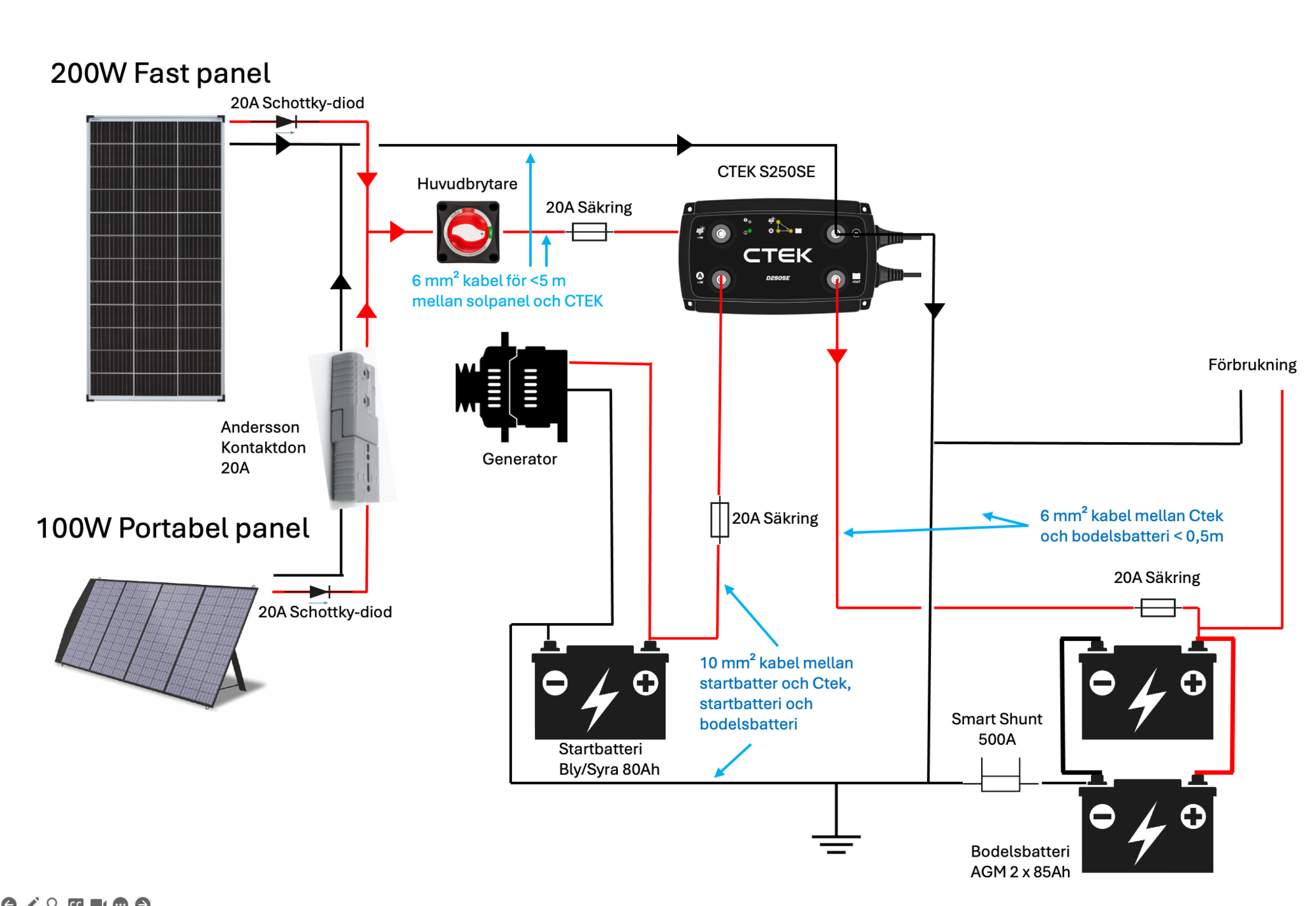

Någon som känner för att validera/kommentera ett kopplingschema?
Jag har skissat på en installation av fasta och portabla solceller. Om någon känner sig hugad att kika så mottar jag gärna synpunkter och kommentarer.
Hårdvaran är den jag har.
Trevlig helg!
/Jah
Kopplingsschema solceller.pdf

Du har laddning och lagring av el, men var har du förbrukningen???
12 timmar sedan skrev Lintott:
Nä precis, fokuserade på solcellerna. Men den bör ju se ut så här? Samt att nog inget ska ligga mellan shunten och batteri.1600384405_Skarmavbild2025-04-05kl_07_41_47.thumb.png.4f26c86ed40a44c1545bc2f19acaf479.png
Förutom att inkopplingspunkten för förbrukar-förbrukningen saknas som @Lintott påpekat, så....
- är shunten felkopplad, skall ligga i serie med bodelsbatteriernas minus till den gemensam minusen. Titta i manualen.
- Var är motordelen/startmotorn inkopplad till Startbatteriet ?  Oftast ansluts motorpaketet till starten och inte generatorn, och den sistnämnda är ansluten till startens plus.
- Huvudbrytare saknas till Startbatteri. Gärna en motorhuvudsäkring också (men här finns olika skolor)
- Huvudbrytare saknas till Bodelsbatterier/batteribanken
EDIT: @Jah skrev samtidigt som jag och flyttade shunten och lade till förbrukare. Men brytare (och även huvudsäkring) för förbrukare saknas fortfarande.
Tips: Elscheman är uppe med jämna mellanrum, och om du söker i forumet kommer du få många träffar, förslag och ideer.
Redigerad av IngemarE
Tycker att du ska ta bort dom svarta pilarna på minusledningarna. Om det är strömmen som avses så går den från plus till minus, men som du ritat går den till både plus och minus. Blir lite förvirrande och ser även lite oproffsigt ut.
Varför vill du ha en huvudbrytare på solpanelerna?
Tyvärr så tillför inte Cteks system så mycket. Du kan lika gärna ha ett skiljerelä. Det största risken är att Ctek S250SE är att den laddar sönder ditt bodelsbatteri. Efter en reklamation av min S250SA erkänner Cetek att man måste ha batterier som tål överladdning. Nya täta batterier skall helst inte överladdas
https://www.maringuiden.se/forum/topic/107987-cetek-d250sa-och-smartpass120-kokade-mina-batterier/
Om du vill satsa på DCDC-omvandlare mellan start och service hade jag kört med Victron Orion XS 50A och separat solpanelregulator.  Där får du flera trevliga funktioner som förhindrar kokning av servicebatteriet. Ctek har inga sådana inställningsmöjligheter.

1 timme sedan skrev Peter_K:
Då jag själv precis köpt en dcdc/solcells regulator så kan jag säga ett användningsområde för den brytaren som jag trillade över efter jag gjort mitt inköp...😅
Jag har köpt en Renogy så vet inte hur Victron el Ctek hanterar uppdelningen när man får laddning från både solceller och generatorn. Men på Renogys 30/50A så begränsar den båda sidor till hälften. Detta är ju inget problem om båda sidor ger fulla 15-25A men om ex solcellen bara ger 2A så förlorar man 13-23A i laddning.
Så det löser man genom att stänga av solcellen, då ger laddaren fullt via generatorn. Sett vissa som löst det med relä mot tändning, så lutar åt det.
Nyare modeller har säkert en blåtands funktion där man kan programmera detta men jag tänkte vid inköp att detta skulle ske sömnlöst i bakgrunden där laddaren balanserade för max laddning hela tiden.

14 timmar sedan skrev ABC:
Ja det är inte så snyggt. Men är egentligen bara för att förtydliga för mig själv vad som ska kopplas. Kopplingschemat är främst tänkt för mig själv och min installation så jag vet vad jag gör när jag kopplar in och därefter.
13 timmar sedan skrev anuba:
Tack för synpunkter. Tänker att det alltid finns en bättre lösning och jag har själv varit inne på Victron. Men då jag har en Ctek så ser jag det som en ickefråga i dagsläget. ÄVen om SE något bättre än SA finns risken för kokning men i mitt fall så anser jag den vara liten. Under användning så kommer det förbrukas kontinuerligt och när det är långvila så kan jag slå av dom helt.
13 timmar sedan skrev Peter_K:
Främst för att jag varit med om "olyckor" där det varit strömförande för att man glömt tagit ur säkringen. Men också för att jag inte vill att kontinuerlig laddning på batterierna när ingen förbrukning sker. Detta för att Ctek inte kan hantera överladdning
Då var jag försent ute. Jag har också uppskattat CTEKs enkelhet och monterat in systemet i två båtar. Det är möjligt att jag hade otur och att problemet är löst med SE-modellen.
Du kan åtminstone undvika att använda AGM-läget som laddar upp till 14.7V. Det fick jag som rekommenderat från deras support efter att jag hade kokt mina första uppsättning batterier.
Eftersom du har tänkt att använda en SmartShunt kommer du få bra koll på om S250SE ligger på 14.5V fastän strömmen är 0A genom batteriet. Detta sker framförallt när du kör motorn.

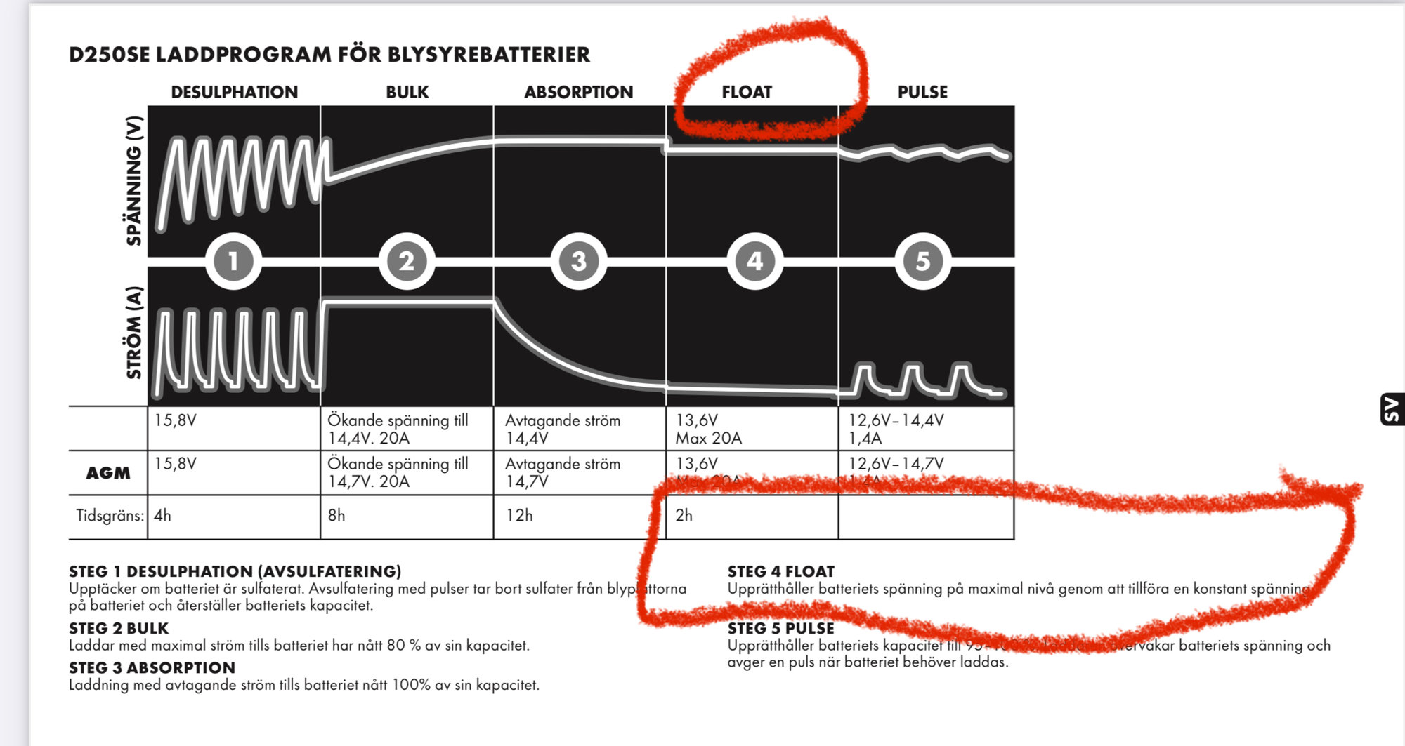

42 minuter sedan skrev Jah:
Så som du kopplat har du kontinuerlig förbrukning från din CTEK-enhet, så den kommer sakta dra ur batterierna.
Enligt manualen finns en float-fas, så du kommer inte skada batteriern med kontinuerligt inkopplade solpaneler - tvärt om faktiskt.
25 minuter sedan skrev anuba:
När jag kollar lite snabbt skiljer det inte mycket. Det är främst stöd för Litium tror jag.
Kylskåpet kommer i princip alltid vara på så risken med 0A är liten.
Men jag kommer definitivt vara uppmärksam på detta nu.
31 minuter sedan skrev Peter_K:
Det där borde motionera batteriet bra. Vore kul att testa på ett helt urladdat batteri å se hur det återhämtar sig.
6 minuter sedan skrev Jah:
Nej, ”float” motionerar inte ett batteri.
8 minuter sedan skrev Peter_K:
Syftar på hela laddprogrammet 👍
Om man ska vara Besserwisser så vandrar elektronerna egentligen från negativ pol till poitiv pol, så alltså är det i verkligheten egentligen de svarta pilarna som är korrekta🧐
Men det är som @ABC skriver att det är brukligt att man i scheman och teori utgår från positiv till negativ riktning, så här skiljer sig teori och verklighet, men oavsett så kan de inte gå åt varsitt håll som nu indikerat🙂
