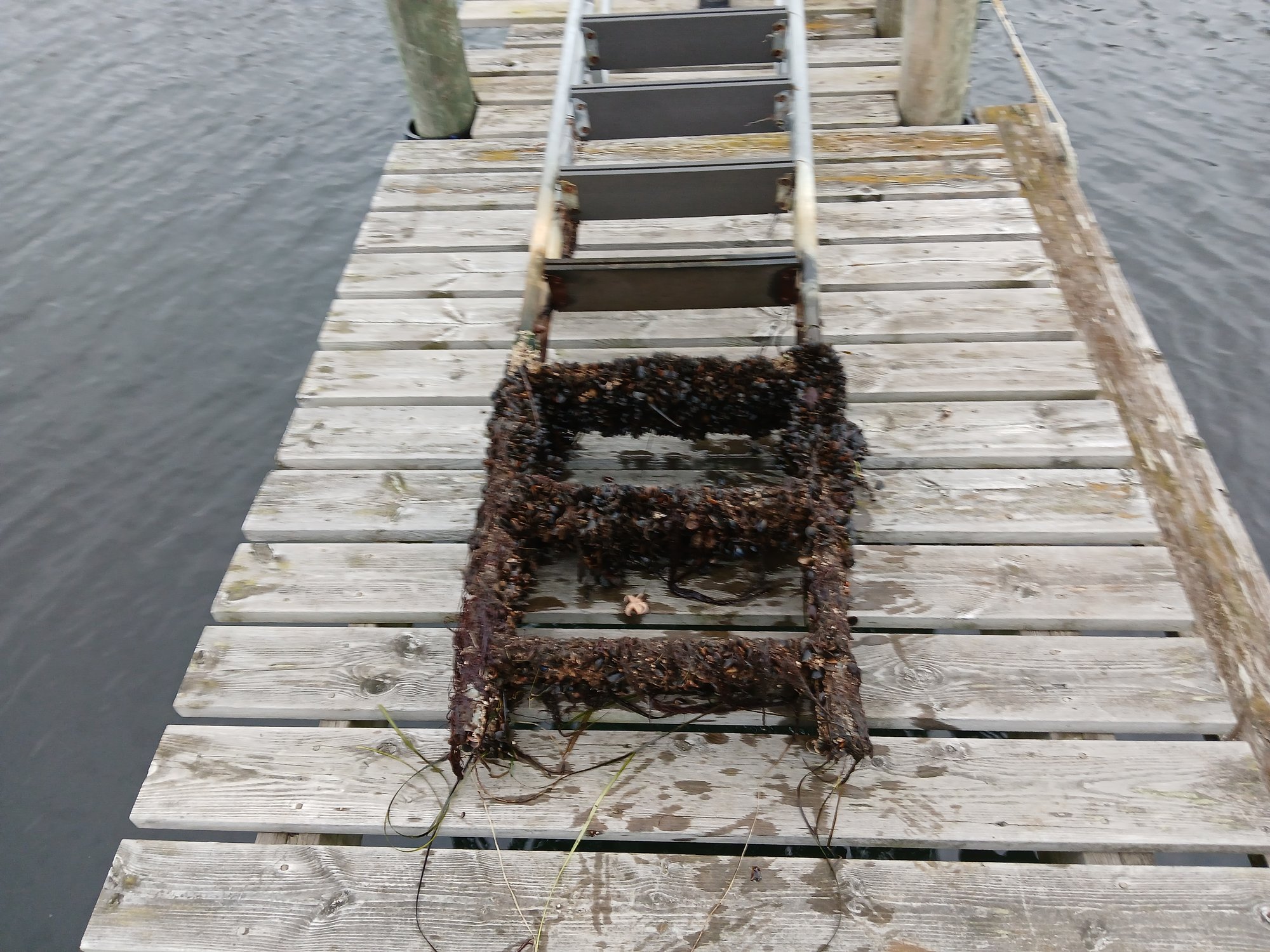

Ove-T 298 Postad 6 Januari Hej Vi har i SXK Västkustkretsen testat Hempel SilicOne på små plattor på ett flertal båtar och det verkar inte växa något på dem under första året. Dock är det mycket jobb före man får bytt färg och så har man risken, som Makro skriver, med siliconsmitta om det inte fungerar. Jag fick en burk Basilicoat på Båtmässan för att testa. Vi har en bad/räddningsstege på bryggan där jag målar stegen med bottenfärg för att man inte skall skära sönder fötterna. I år målade jag med Basilicoat och det fungerade inte alls, se bild, om det hade fungerat på en båt i rörelse vet jag inte. Platsen är Onsala i Norra Halland. 3 Dela detta inlägg Länk till inlägg Dela på andra webbplatser
ChristerN 2 628 Postad 6 Januari 1 timme sedan skrev Ove-T: I år målade jag med Basilicoat och det fungerade inte alls, se bild Oj! Inte kul att bada från en sån stege. Dela detta inlägg Länk till inlägg Dela på andra webbplatser
