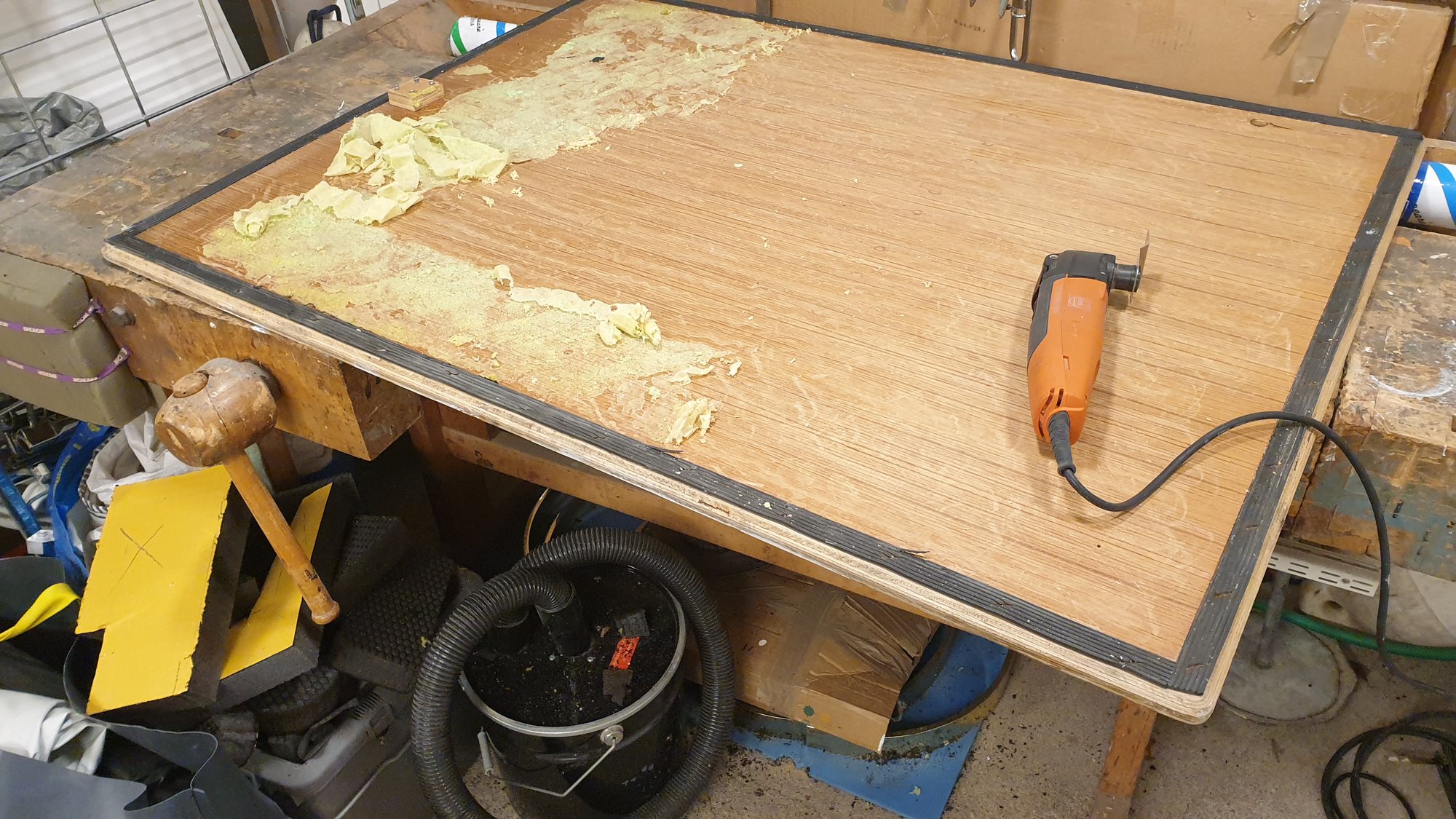

patrikflink 954 Postad 16 November , 2024 Ska ha nya skivor i taket och klä om, hittar bara hos Bauhaus 4mm i större mått, 1220x 2440mm. Mina skivor är idag är 1100mm x 2500mm och är 3mm. Vi försökte rädda dom vi har, men ett jäkla jobb med att få bort limmet. Det räcker med att vi har hållit på 2 dagar med skrovets insida (ska byta beklädnad). 1 Dela detta inlägg Länk till inlägg Dela på andra webbplatser
patrikflink 954 Postad 16 November , 2024 Dela detta inlägg Länk till inlägg Dela på andra webbplatser
patrikflink 954 Postad 16 November , 2024 Klart övrigt iallafall med satans lim från helvetet. Dela detta inlägg Länk till inlägg Dela på andra webbplatser

Mackey 5 004 Postad 16 November , 2024 (redigerade) 1 timme sedan skrev patrikflink: Vi försökte rädda dom vi har, men ett jäkla jobb med att få bort limmet. Varmluftspistol och en spackelspade tror jag är bäst. Redigerad 16 November , 2024 av Mackey Dela detta inlägg Länk till inlägg Dela på andra webbplatser

patrikflink 954 Postad 16 November , 2024 1 timme sedan skrev Mackey: Varmluftspistol och en spackelspade tror jag är bäst. Testade aceton, verkar nästan som om det har sugit in i trät. Går att få rent det med ett x antal liter och kilometervis med papper. Tveksam om varmluftspistol kommer att hjälpa. Men tack ändå. Dela detta inlägg Länk till inlägg Dela på andra webbplatser

1stPeregrine 142 Postad 16 November , 2024 Har du provat med en multimaskin, typ Fein, och ett skrapblad, dvs ej ett sågblad? 1 Dela detta inlägg Länk till inlägg Dela på andra webbplatser
patrikflink 954 Postad 16 November , 2024 7 minuter sedan skrev 1stPeregrine: Har du provat med en multimaskin, typ Fein, och ett skrapblad, dvs ej ett sågblad? Körde med en sån på skrovsidorna, har ej testat på skivorna. Fungerade bra på skummet, men ej på limmet. Färgborttagningsmedel och aceton tvätt var kuren där iallafall. Är väl något riktigt bra lim tiden 1994 från fabriken i England. Men skummet hade torkat, därför gör vi denna apparat, hängde och var lös lite överallt. Orkar inte göra rent, känns i axlar och ryggen nu! Dela detta inlägg Länk till inlägg Dela på andra webbplatser
Lintott 2 234 Postad 16 November , 2024 4 timmar sedan skrev patrikflink: Klart övrigt iallafall med satans lim från helvetet. - - - Jag har fått bort kontaktlimrester efter inredningsmatta med hjälp av dekorborttagare på borrmaskin. https://www.biltema.se/verktyg/poleringstillbehor/polerverktyg/dekorborttagare-2000032675 Det finns även borttagare i sprayflaska som ska ta bort dekaler mm (ej provat själv..) https://www.biltema.se/kontor---teknik/kontor/kontorsmaterial/tejp/label-off-400-ml-2000029987 1 Dela detta inlägg Länk till inlägg Dela på andra webbplatser
patrikflink 954 Postad 17 November , 2024 (redigerade) 7 timmar sedan skrev Lintott: Jag har fått bort kontaktlimrester efter inredningsmatta med hjälp av dekorborttagare på borrmaskin. https://www.biltema.se/verktyg/poleringstillbehor/polerverktyg/dekorborttagare-2000032675 Det finns även borttagare i sprayflaska som ska ta bort dekaler mm (ej provat själv..) https://www.biltema.se/kontor---teknik/kontor/kontorsmaterial/tejp/label-off-400-ml-2000029987 Sprayen har vi sedan tidigare, lämnar en oljig hinna som måste tvättas rent med aceton, blir dubbelt jobb. Sprayen testades såklart på skrovsidorna, men det var bättre med Biltemas färgborttagningsmedel i gel, pensla på, låt verka en stund, torka av med papper, aceton tvätta efteråt. Som jag skrev högre upp, limmet har sugit in i träet. Vi testade med aceton på en bit, går åt mycket aceton och massor med papper. Det fungerar om man vill och orkar/har tid. Tiden och materialåtgång blir nog samma pris för 2 nya skivor. Redigerad 17 November , 2024 av patrikflink Dela detta inlägg Länk till inlägg Dela på andra webbplatser

Mackey 5 004 Postad 18 November , 2024 2024-11-16 vid 22:04 skrev patrikflink: Tveksam om varmluftspistol kommer att hjälpa. Varmluftpistol funkar 9 ggr av 10, men inte alltid. Funkade dåligt i mitt motorrum tex. Dela detta inlägg Länk till inlägg Dela på andra webbplatser
patrikflink 954 Postad 19 November , 2024 9 timmar sedan skrev Mackey: Varmluftpistol funkar 9 ggr av 10, men inte alltid. Funkade dåligt i mitt motorrum tex. Testade såklart, fungerar ej. Skivor beställt 2st hos Woody, kommer nästa vecka. Dela detta inlägg Länk till inlägg Dela på andra webbplatser

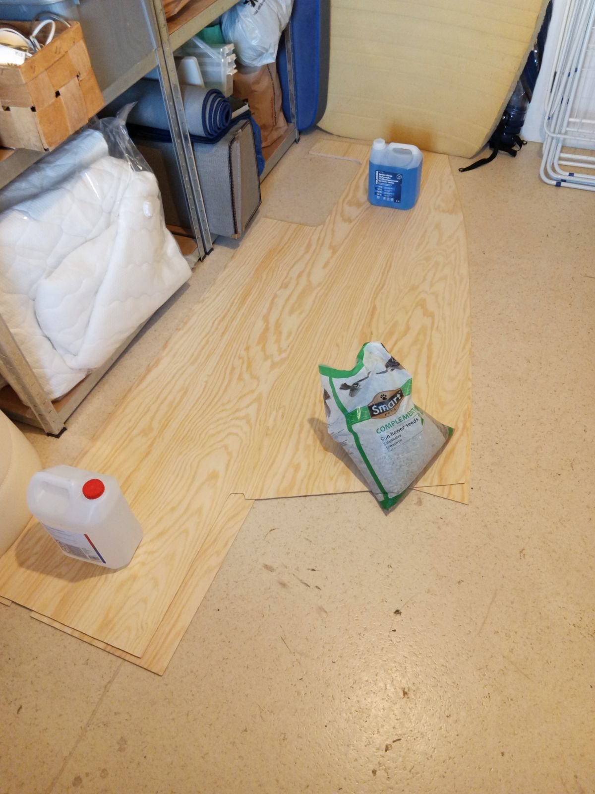

patrikflink 954 Postad 3 December , 2024 Så, nu är bägge takskivorna sågade exakt kopia av dom tidigare. Varför det står saker på skivorna är pga dom inte var helt platta och jämna. Enligt Woody så blir det så med fukten och limmet. Platta och fina nu efter ett dygn i värmen. Men jag tänkte kolla med er, behandla sidan som ej kommer att få lim samt beklädnad? Är furu och det suger väl fukt duktigt om jag förstår rätt! Måla med någon snickerifärg eller dylikt? Dela detta inlägg Länk till inlägg Dela på andra webbplatser
IngemarE 4 034 Postad 4 December , 2024 Plywood är inte lika känsligt, men tunna paneler (8mm) av massivträ som jag haft mot innerlinern i båten har med tiden tenderat att börja bukta (baksidan blir större) om de inte är behandlade även på insidan. Men det räcker att måla med klarlack, helst nafta/oljebaserad (alkyd). På ena sidan klädd panel i plywood har jag inte haft dessa problem med, men den har i de flesta fall varit hyfsat tätt skruvad ("inkaskruv" med färgat täcklock) och därmed tämligen fixerad på plats. 1 Dela detta inlägg Länk till inlägg Dela på andra webbplatser
patrikflink 954 Postad 4 December , 2024 4 timmar sedan skrev IngemarE: Plywood är inte lika känsligt, men tunna paneler (8mm) av massivträ som jag haft mot innerlinern i båten har med tiden tenderat att börja bukta (baksidan blir större) om de inte är behandlade även på insidan. Men det räcker att måla med klarlack, helst nafta/oljebaserad (alkyd). På ena sidan klädd panel i plywood har jag inte haft dessa problem med, men den har i de flesta fall varit hyfsat tätt skruvad ("inkaskruv" med färgat täcklock) och därmed tämligen fixerad på plats. Då kan jag köpa denna och låta frun måla lite ikväll som hon älskar att göra! 1 Dela detta inlägg Länk till inlägg Dela på andra webbplatser

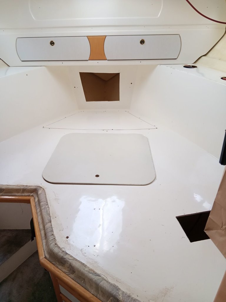

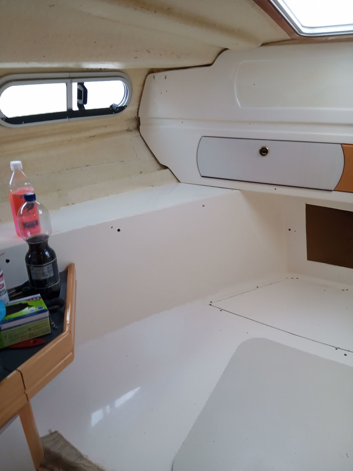

danielsan123 5 Postad 10 December , 2024 Min skrovbeklädnad föll avv för någon vecka sedan. Den var limmad direkt mot plastskrovet. Tog du bort gamla limrester från plastskrovet eller bara från skivorna? Läser lite på de produkter som rekommenderas från Biltema att de inte är ämnade att användas på plast. Dela detta inlägg Länk till inlägg Dela på andra webbplatser
patrikflink 954 Postad 10 December , 2024 4 minuter sedan skrev danielsan123: Min skrovbeklädnad föll avv för någon vecka sedan. Den var limmad direkt mot plastskrovet. Tog du bort gamla limrester från plastskrovet eller bara från skivorna? Läser lite på de produkter som rekommenderas från Biltema att de inte är ämnade att användas på plast. Tog bort all lim från skrovet, mekaniskt, medel och acetontvätt. Om du läser hela tråden så ser du att jag köper nya skivor för taket. Varför din beklädnad har trillat ner kan ingen här svara på utan att ha någon bakgrundsinformation. Dela detta inlägg Länk till inlägg Dela på andra webbplatser
