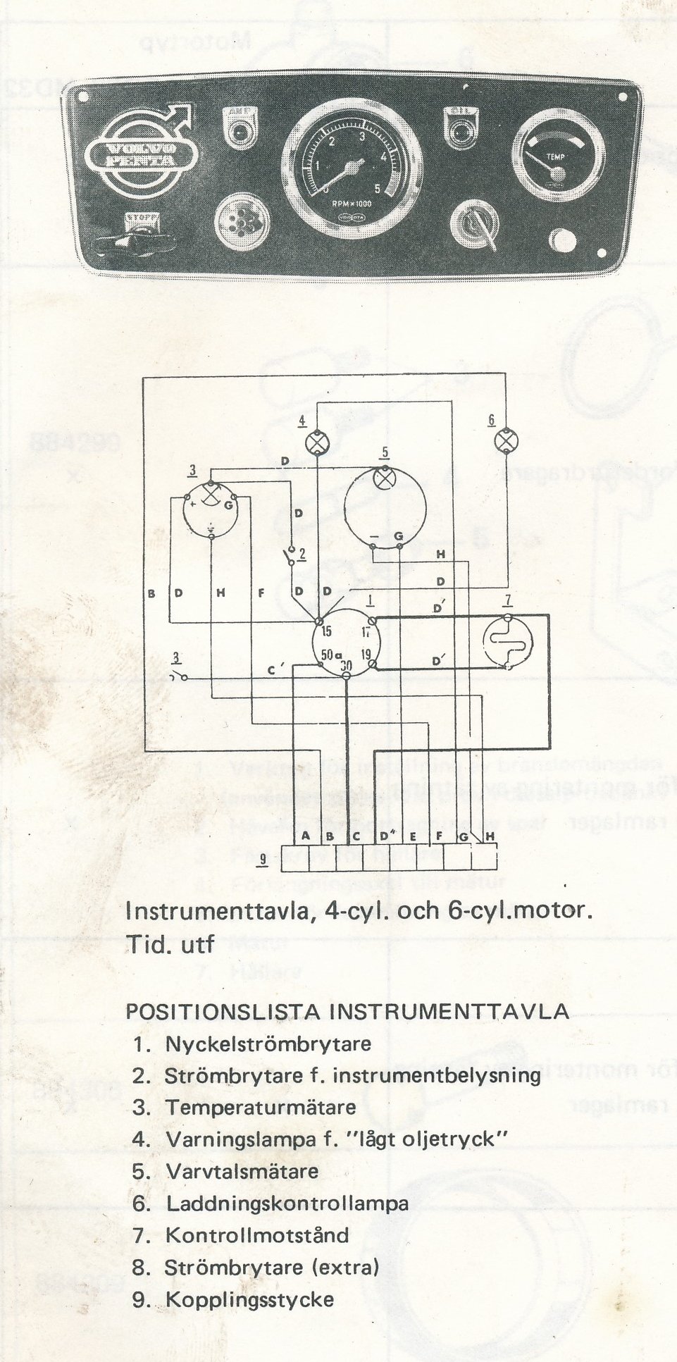

Volvo_Penta 726 Postad 15 November , 2024 Du har säkert redan hittat och även åtgärdat problemet. Men om Du är betjänt av ett par kopplingsscheman gällande MD21A - MD32A så kommer här ett par sådana ur VP:s litteratur. 1 Dela detta inlägg Länk till inlägg Dela på andra webbplatser

Georg_Ohm 5 111 Postad 15 November , 2024 (redigerade) 36 minuter sedan skrev Volvo_Penta: Du har säkert redan hittat och även åtgärdat problemet. Men om Du är betjänt av ett par kopplingsscheman gällande MD21A - MD32A så kommer här ett par sådana ur VP:s litteratur. Volvo-Penta kallar tydligen denna indikator för ”kontrollmotstånd”. Jag tror att denna beskrivningen är det vi saknar. Så här gjorde vi, tändning på- glödning tills det blir rött i kontrollmotståndet - startar motorn som är rätt tjurig, men den går igång, för att sedan stanna, har ingen tomgång. Nytt startförsök nu med varm motor, ingen glöd i kontrollmotståndet, motorn startar nu litet lättare för att sedan stanna igen. Vi har då två fel, eller kanske bara ett fel? Vad jag förstår av @Volvo_Pentas och @Rollens beskrivning, eller om jag missförstod… glöder det inte i kontrollmotståndet då motorn är varm…? Så nästa fel, ingen tomgång, men det är ju mer ett mekaniskt fel som går att justera på högtryckspumpen. eller tre fel… Startmotorn är också tjurig, eller iallafall dess solenoid som inte riktigt puttar in bendixdrevet i startkransen och då inte sluter kontaktparet till startmotorn… det beror inte på dålig batteristatus, då vi kopplat hjälpbatteri och kontrollbelastat alla batterierna med ”brödrosten” men det har jag redan nämnt. Det kanske finns startmotorer att köpa till MD-21, eller fordonselektrisk firma som kan renovera sådana. fel fyra är meteorologiskt Kallt, snålblåst och även mörkt, men det senare lär väl bero på någon någorlunda regelbunden dygnsvariation vad jag erfarit. 🌕 Redigerad 15 November , 2024 av Georg_Ohm Dela detta inlägg Länk till inlägg Dela på andra webbplatser
