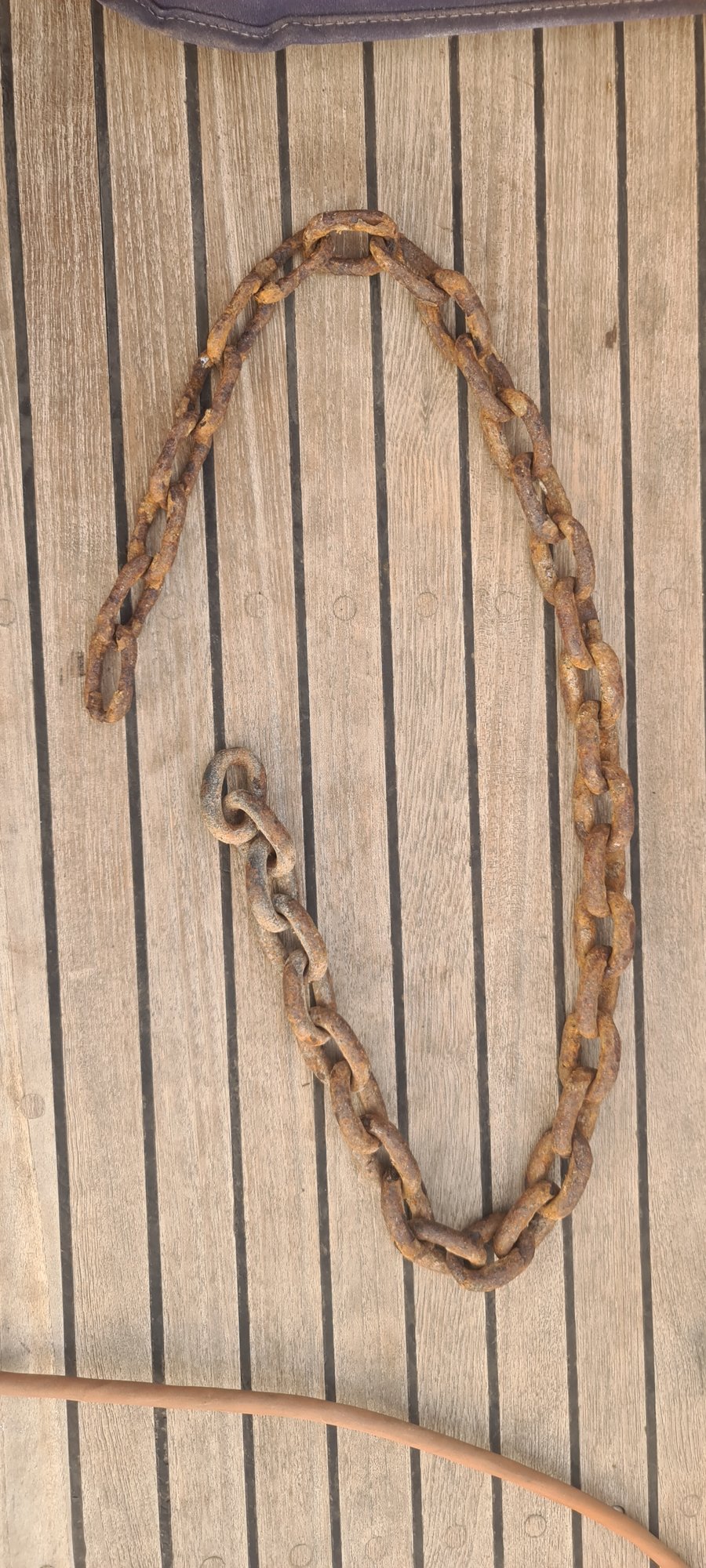

Varför gick min ankarkätting av?
För ett tag sedan stack min båt iväg, utan mig.
Jag låg på ankare och kättingen gick av.
Det är svårt att säga hur långt från ankaret den gick av men 10-15 meter är en rimlig tanke. Jag har fått upp ankaret men inte den återstående delen av kättingen då den blev för tung att bärga och dessutom satt fast i en hög med större kätting.
På bilden ser man den sista biten som var ansluten till båten. Det ser ut som att länkarna har korroderat mer och mer närmre den sista länken som gick sönder.
Det ser inte ut som normalt slitage, snarare rost.
Kättingen är galvad, ankaret är också galvat, länken mellan kätting och ankare är rostfritt. Kättingen gick ju dock av mitt på, inte i närheten av den rostfria länken.
Jag hade ca 30 meter kätting ute, djupet var ca 6m och vinden måttlig, 10-20 knop. Jag gissar att den gick av ungefär i mitten, kanske där kättingen normalt lyfter från botten.
Jag hade legat i ca 2 månader på samma plats så mycket kan ju ha skavt men det ser inte ut som skavsår.
När jag lyfter ankaret så ser jag kättingen hela tiden så det är inte troligt att skadan funnits tidigare, jag hade sett den.
Jag vill ju såklart inte att det skall hända igen men nu blir jag nervös när jag ankrar och lämnar båten.
Behöver jag ta upp ankaret någon gång i veckan för inspektion? Resten av kättingen ser ok ut.
Kan det ha varit någon form av galvanisk korrosion? Det ligger mycket skräp på botten men vad kan skapa detta slitage?

Mät ögeltjockleken vid markerade ställen efter att du skrapat fram ren metall.
Jag gissar på 2-3 mm.
D v s skrot!
Här hjälper det inte att tro eller gissa på att diametern är större.
- Galv är f ö en ytbehandling, som med tiden skavs bort. Rostfri kätting är homogen, d v s rakt igenom.

Hanterat mycket klassad kätting i mitt tidigare yrke som besiktningsman och ett tips:
Mät länkarnas tjocklek dvs diametern. Multiplicera med 3 så får man fram max innerlänks mått.
Om innerlänksmåttet avviker till större värde än 3 gånger(länkarna nernötta invändigt eller deformerade) då är det dags att fundera på om hållfastheten är bibehållen.
Om tjockleken minskat utifrån ursprungstjocklek (om den framgår) så bör kättingen kasseras om länkar minskat med 10%.
Länkstorlek framgår via matarhjulet i ankarspelet och därmed tjocklek på länkarna. Kan vara i tum men samma regler (1tum=25,4 mm).
Kättingen på bilden hade kasserats av mig pga  korrosions angrepp vilket lätt leder till brottanvisning. Det måste förekommit mkt rostutfällningar i ankarboxen.
Sen kan någon valt en sämre icke klassad kätting.....
Rostfritt kostar dubbelt upp men är inte bättre än galvat, men det får stå för mig. Kanske renare i ankarboxen ....

Jag tror ni missförstår mig nu.
Jag kollar kättingen varje gång jag tar upp ankaret och hade det sett ut såhär hade jag ju åtgärdat det direkt.
Det som syns på bilden är den sista metern innan kättingen gått av. Jag kapade bort den och satte dit ankaret med en ny rostfri bygel igen.
Som syns så blir ju länkarna tunnare och tunnare till den sista länken som sedan brast. Resten av kättingen är helt ok,
Rosten som till slut fick kättingen att gå av kom från ingenstans till detta på två månader, det är det min fråga handlar om.
Det finns inget som tyder på att resten av kättingen har problem eller behöver bytas. Ingen rost från ankarboxen. Kättingen löper fint i ankarspelet. Normalt sett så börjar den ju kugga över när den slits men så är alltså inte fallet. Jag har kvar kättingen och tänker använda den igen nästa gång jag ankrar.

Självklart är det skrot, det var ju därför jag kapade bort den biten.
Frågan är varför det har blivit så, vad har hänt på denna delen av kättingen? Jag vill ju inte att det skall hända igen.

Ja, men den håller ju bara så länge ytbehandlingen/galven är ok.
Ligger den t ex i grus och nöts ideligen så galven försvinner kommer ju den nu exponerade och obehandlade metallen att börja tokrosta. I synnerhet i den saltlake den befinner sig i, särskilt om syretillgången är på en bra nivå just där.
Då kan den mycket väl rosta av på två månader, i synnerhet om den får lite mekanisk nötningshjälp.
Att den bara rostar på en meter av kättingen och även väldigt tydligt degenereras länk för länk?
Det känns jättekonstigt.
Jag har aldrig hört talas om att en kätting går av på detta vis. Ankaret tex, ingen rost alls, galvat och ligger och skaver på botten hela tiden. Att galvet kan skavas av på en länk på ett lokalt område på länken kan jag köpa men här är det ju väldigt jämn korrosion på hela länkarna med ökad korrosion ju närmre brottet man kommer.
Att länkarna blir tunnare och tunnare från helt normal tjocklek till en sjunkande diameter en meter senare tycker jag verkar väldigt konstigt.
