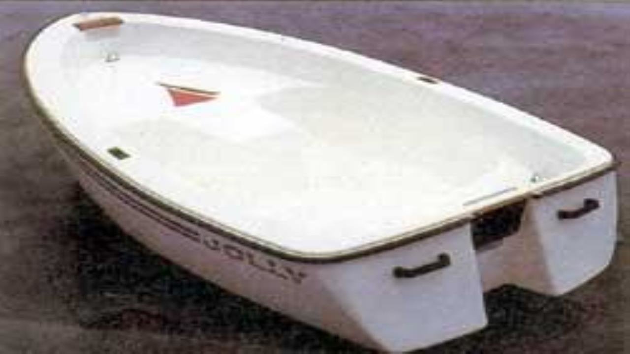

La in en bild som visar hur min botten ser ut.
Med flatbottnad menar jag inte platt botten utan tillstymmelse av köl liknande optimistjolle.

Som jag ser det är din jolle inte flatbottnad utan har, för storleken, ganska rejäl v-botten samt slag på sidorna. Jag kan tänka mig att den är mycket bra att ro och kanske en modell som @Strosselhuset kan vara ute efter.
  • Tack 1
5 minuter sedan skrev ChristerN:
Det här menar jag med långsmal köl båt.
Som är bättre roddbåt men har sämre stabilitet.

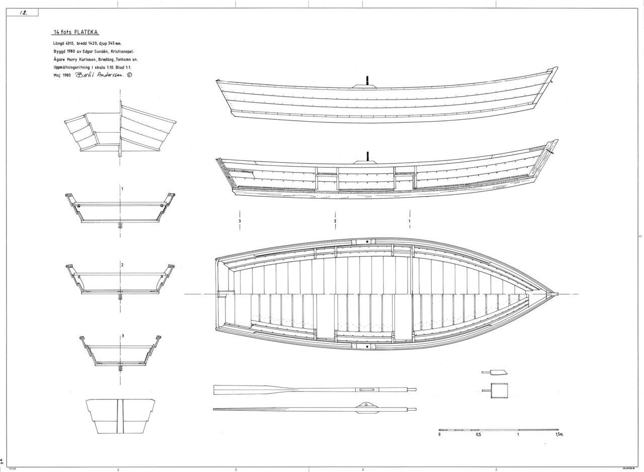

Detta kallar jag flatbottnad eka.
I ungdomen rodde jag mycket med en sådan för att komma ut på sjön (ca 4x6 km stor) o fiska. Ekan var rätt kursstabil genom att de långa borden låg strax under vattenytan, dessutom fanns det en liten träköl längs botten på aktre delen av ekan. Ekan var väldigt stabil genom sin bredd. Tur var väl det för flytväst existerade inte, det var väl inte så farligt på sjön på den tiden....
Lite stor och tung att använda som släpjolle, då ska man välja en som får mindre våt yta när den är olastad.
Balansen mellan stabil/ostabil beror på hur rundbottnad och bred båten är. Även rundbottnade båtar brukar bli rätt slutstyva. Jag har en gammal Jolly-jolle, den är väldigt rund och initialrank men jag får ställa mig på relingen för att den ska kantra/ta in vatten. Den är inte kul att ro med p.g.a. sin dåliga kurshållning. Men definitivt bättre som släpjolle än en flatbottnad eka.

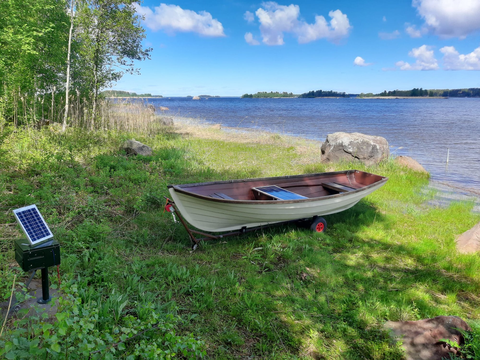

Den eviga kompromissen bra roddbåt mot bra motorbåt. Jag har en glasfiberbåt som är en avgjutning av en gammal träbåt. Den är antagligen tänkt för rodd och segling men den har också en liten akterspegel. Den har en köl på 7 - 8 cm och är tämligen bred midskepps. Jag älskar att ro den här båten. Den är lättrodd och kursstabil även i sjögång. Man vänder den på rätt kurs, tar sikte på något landmärke som hålls mitt över aktern, sedan är det bara att ro och då och då vända på huvudet så man inte ror på stenar och svanar och annat som kan komma i vägen.
Den funkar utmärkt med en 3 - 4 hästars snurra, mer än så är onödigt. Jag kör den med en 60 lbs elmotor som med lätthet drar upp den till skrovhastigheten på sådär 4 knop. Mitt-toften är täckt av en 100 w solpanel som laddar 2 st 100Ah batterier som sitter under solpanelen.

Snygg eka - men var sitter du när du ror???
18 minuter sedan skrev Marina16GT:
Kan solcellen eventuellt gå att flytta på om man ska ro eller använda mitttoften till något annat.
11 timmar sedan skrev Wildeside:
Solpanelen är av den tunna typ som man limmar på underlaget. Här är den limmad på en plywoodskiva som täcker utrymmet där batterierna och den övriga tekniken sitter. Gångjärn i framkant så hela sätet går att fälla upp, naturligtvis med gasfjäder så den hålls öppen medan man letar efter grejer i förvaringsfacken på båda sidor om batterierna :-)
Panelen håller att stiga på och det går utmärkt att sitta på den när man ror. Lite försiktig får man förstås vara så man inte repar den men den har klarat sig fint i flera år vid det här laget. Har fästen för årklykorna vid förtoften också. Där ror man om man har en passagerare :-)
