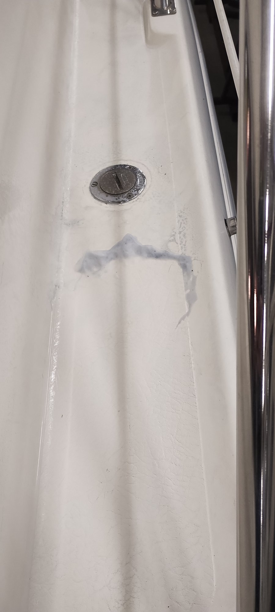

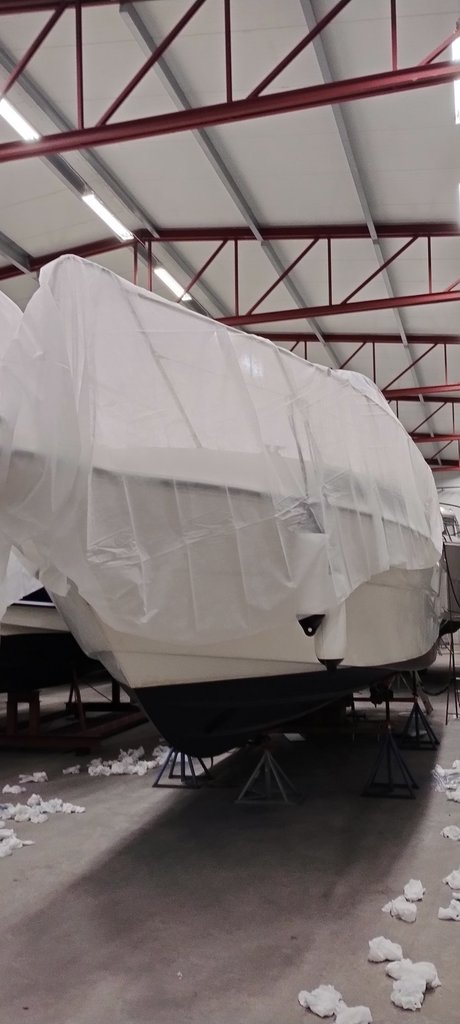

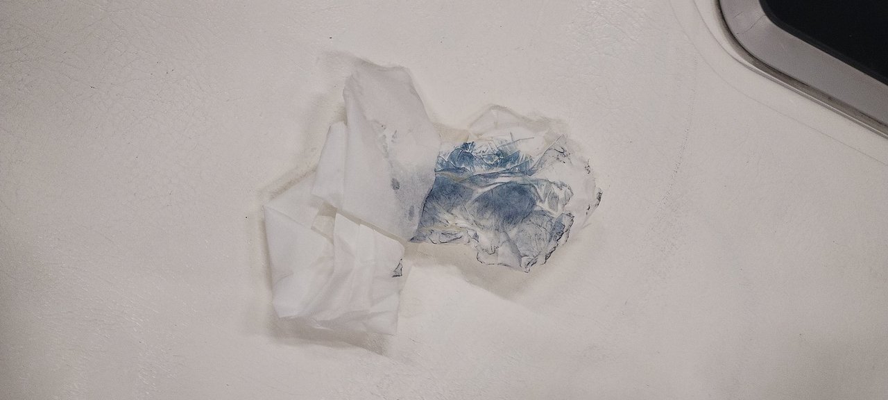

patrikflink 880 Postad 28 Januari , 2024 Står i varmhall och skulle roa mig i helgen med lite rubbing. Tydligen så har några båtar i samma hall slipat botten, kapat ur en tank och slipat teak osv. Detta slipdamm har lagt sig på många båtar, inklusive min😡. Tvättade av den noga såklart innan den gick in. Testade med lite våtservetter, men det smetar bara ut det och färgar min vita gelcoat blå! Tänkte om man köper 10 aerosoler med fönsterputs hos BT, vad tror ni om det? En jätterulle med papper också. Har även köpt fiberdukar modeller stora som ska få ligga på efteråt och täcka båten. Har ej tillgång till vatten i hallen, där av min fråga (kan inte skölja av båten). Vanligt förekommande enligt hyresgäster som jag pratat med, vart tipsad om fiberduken, inget marinan står för såklart eller tar ansvar för. Dela detta inlägg Länk till inlägg Dela på andra webbplatser

patrikflink 880 Postad 28 Januari , 2024 32 minuter sedan skrev IngemarE: Om det är slip/färgdamm - det går inte att borsta och dammsuga av ? Testade, är för fett. Drog med torrt papper också utan bra resultat. I värsta fall så får jag acetontvätta. Dela detta inlägg Länk till inlägg Dela på andra webbplatser

Peter_K 4 296 Postad 28 Januari , 2024 Jag fick bort damm från bottenfärg med Lefants cleaner som också bleker. Den hade satt sig i halkskyddet på rufftaket, vatten hjälpte inte alls. Kan ju inte lova att det hjälper dig, men kanske värt ett försök. https://www.lefant.se/produkter/gelcoat-cleaner/ 1 Dela detta inlägg Länk till inlägg Dela på andra webbplatser
Volvo_Penta 725 Postad 28 Januari , 2024 54 minuter sedan skrev patrikflink: Testade, är för fett. Drog med torrt papper också utan bra resultat. I värsta fall så får jag acetontvätta. Drabbades av slipdamm, eller vad det var, för några månader sedan, men då var objektet en nästan färdigbyggd tävlingsbil som jag inte hade tänkt på att jag borde täckt över. Mycket trist! En lackerare tipsade mig om att prova Brakleen eller liknande på dunk, hälla lite Brakleen på oljeabsorptionsduk och torka av bilen med lätt hand. Jag skaffade en 5 liters dunk Brakleen via en bekant och absorptionsduk på rulle från Biltema. I mitt fall med tävlingsbilen fungerade det, men hur det fungerar på en gelcoatyta vet jag inte. Styrkeförhållandet Brakleen kontra Aceton vet jag inte heller eftersom jag saknar den doktorshatten också. Jag inbillar mig att Brakleen är lite snällare, det känns så på fingrarna ibland... 2 Dela detta inlägg Länk till inlägg Dela på andra webbplatser
Rascal 1 028 Postad 29 Januari , 2024 (redigerade) Överdriv inte med en massa starka medel. Börja med dammsugare och fortsätt med en hink med vatten med en kapsyl såpa och fuktig trasa. Byt vatten ofta. Min båt ligger mitt i Stockholm nästan under Essingeleden (50 meter ifrån) där det passerar ca 130 000 fordon/dygn så jag vet nästan allt om damm och nedfallande skräp😠. Redigerad 29 Januari , 2024 av Rascal . Dela detta inlägg Länk till inlägg Dela på andra webbplatser

Rascal 1 028 Postad 29 Januari , 2024 2 timmar sedan skrev patrikflink: Då får jag be om ursäkt (åker rätt ofta där). Nu är det ju så att jag står inne och inte kan (får) använda vatten där då vi ej har golvbrunnar. Ska testa lite imorgon och återkoppla. Fuktig trasa kräver ingen golvbrunn. Dammsugaren är dock det viktigaste hjälpmedlet. Det som kommit dit som damm bör också tas bort som damm. Börjar man med vätskor framför allt starka vätskor så är risken att det bildas en kletig massa som kan förena sig med underlaget. 1 Dela detta inlägg Länk till inlägg Dela på andra webbplatser

Triobatar 51 Postad 29 Januari , 2024 Om det är självpolerande bottenfärg du fått som damm på din båt kommer det att bli total katastrof om du torkar den med lösningsmedel. Medlet kommer lösa färgen och som då lägger sig i varenda por både i polerad topcoat och halkmönster. Gelcoat är rätt så mycket porer i och båten kommer att bli blå eller rödflammig eller vilken färg det nu är och det kommer vara ett helvete att få rent. Kommer att sitta tills det blekts bort. Vatten,trasa och såpa som någon sa är absolut att föredra! Allra helst borde den tvättas grundligt med rejält med vatten för att inte få det att gro in OCH kölhala den som torrslipat bottenfärg i en hall med andra båtar. Är det ens tillåtet i lokalen? Hälsar Mikael 1 Dela detta inlägg Länk till inlägg Dela på andra webbplatser

patrikflink 880 Postad 30 Januari , 2024 Gick mycket bra att göra rent med fönsterputs (skum) och en stor rulle papper som fick bytas ofta. Ska bara köpa lite mera fiberduk, sen är vi hemma! Dela detta inlägg Länk till inlägg Dela på andra webbplatser
patrikflink 880 Postad 30 Januari , 2024 2 timmar sedan skrev trewq: Och när du polerat klart börjar någon annan slipa. Jag hade väntat tills jag tagit ut båten och kan använda vatten. När hon kommer ut så ska hon i! Det är därför jag står i varmhall. 1 Dela detta inlägg Länk till inlägg Dela på andra webbplatser
