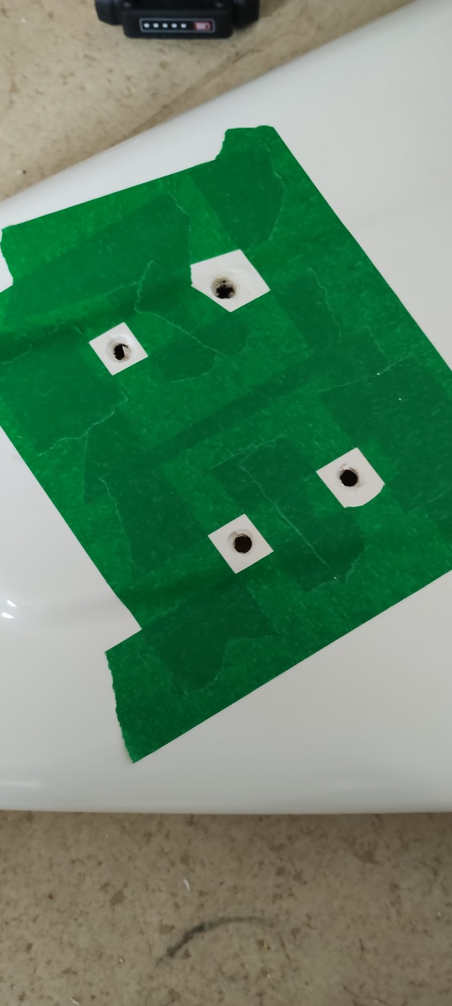

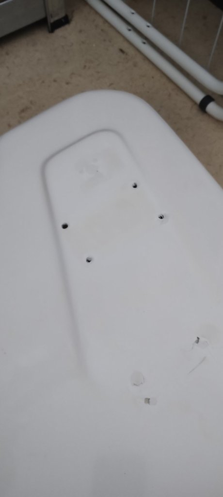

patrikflink 908 Postad 21 Januari , 2024 Tog hem radartorn pga hade så svårt att få den ren och rubbing tog inte. Väl hemma så började jag med diskmedel och vatten utan resultat. Tog sedan klorin, även det utan resultat. Vart galen och hämtade aceton, blev kladdkaka när acetonet var kvar. Fattade att någon har målat den. Efter timmar med rakblad och aceton fick jag fram en ren gelcoat yta. Sen blev det en fantastisk yta efter rubbing och vax. Men det tittade fram många hål (misstänker att det är därför tidigare ägare har målat den). Har köpt täckbrickor och en antenn i form av en fena som kommer att täcka. Har även avsikten att montera små extraljus men är öppen för andra förslag. Att gelcoata hålen har slagit min tanke, men är orolig för färgnyanser som kommer att synas. Några tips på vad kan täcka med? Kanske svårt att se alla hålen, men totalt är det 16 hål (5 är spacklade och syns). Dela detta inlägg Länk till inlägg Dela på andra webbplatser
Georg_Ohm 5 109 Postad 21 Januari , 2024 Det finns många olika nyanser av färgen på gelcoatspackel. Detaljen du skall reparera är ju inte större än att du kan ta med den till båttillbehörsbutiken och jämföra med färgproverna dom brukar ha för olika gelcoatfärger. Att täcka hål med nya installationer kanske kan funka…. Men hur är det med känsligheten i dessa hajfensantenner, undrar om dom fungerar ute i skärgården där det kan vara långt till FM-sändarna? Täckbrickor att täcka hålen med rekommenderar jag inte, om dom är av kromad metall så rostar dom och lämnar bruna spår som är svåra att få bort. Om dom är av kromad plast brukar kromet släppa. Men det finns ju vita nylonskuvar att dra ner i ”felkonstruerade hål”. Bäst är att fylla hålen med gelcoatspackel. Men hur synliga är egentligen dessa hål om man står på däck? Dela detta inlägg Länk till inlägg Dela på andra webbplatser
Boanjohan 663 Postad 21 Januari , 2024 (redigerade) Enig med föregående talare, är det ens relevant att göra ett tjusigt jobb på ovansidan, förutom egna vetskapen om ev. "fuljobb" som finns där uppe. Det är väl undersidan som bör vara relevant? Och hur ser den ut? Täckbrickorna på bilden brukar jag köra med, håller så länge de håller så får man sen byta ut dem. Andra varianter är rostfri vagnsbult och kupolmutter som ger hyffsat prydligt intryck på bägge sidor. Redigerad 21 Januari , 2024 av Boanjohan 1 Dela detta inlägg Länk till inlägg Dela på andra webbplatser
patrikflink 908 Postad 21 Januari , 2024 @Boanjohan och @Georg_Ohm, den sitter inte så högt upp som man tror. Syns ganska bra ovanpå från fly. Men var inne nu och skulle köpa lite andra saker hos Jula. Gick förbi båtavdelningen, köpte 3 olika Gelgoat Putty av färgen vit samt härdare, ska testa lite idag och återkopplar med bilder. Tack för rådgivningen. Dela detta inlägg Länk till inlägg Dela på andra webbplatser

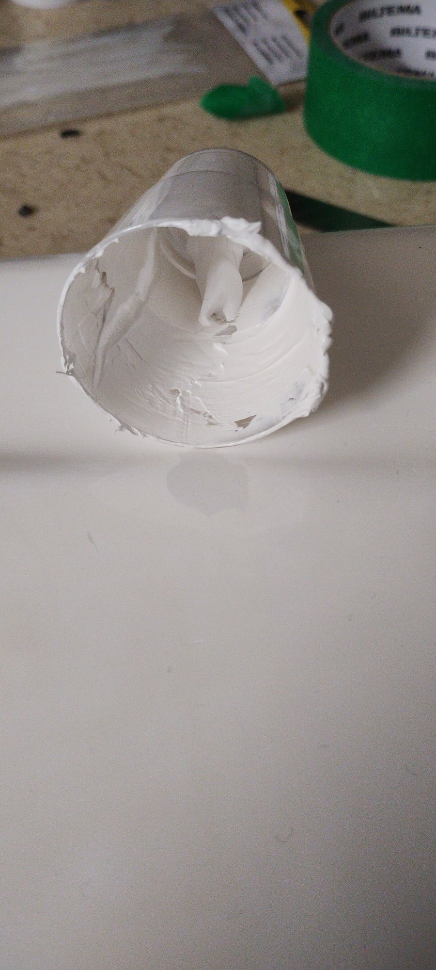

patrikflink 908 Postad 21 Januari , 2024 Då var vi igång! White 20000 känns rätt kulör om man jämförde Off White och Traffic White. Första gången jag håller på med Gelcoat, är ju som sås om man jämför med epoxi och polyester. Dela detta inlägg Länk till inlägg Dela på andra webbplatser
patrikflink 908 Postad 21 Januari , 2024 (redigerade) Nja... Vit vet jag inte riktigt om det blev. Mycket konstigt att det blir mörkare när det har torkat. Känslan är att den klara härdare gjorde så det blev mörkare. Ja ja, hålen är iallafall täta. Kommer att använda hajfena som täcker, har redan en antenn @Georg_Ohm. Sen är täckbrickor i plast, kan limmas med en klutt Sicaflex, bara att byta ut om det händer något med dom. Redigerad 21 Januari , 2024 av patrikflink Dela detta inlägg Länk till inlägg Dela på andra webbplatser

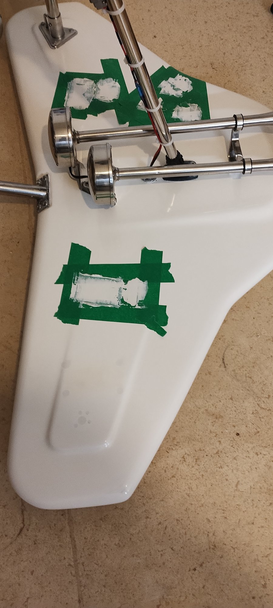

patrikflink 908 Postad 21 Januari , 2024 Till och med i blandkoppen så ser man att jag fått till rätt färg. Jämför själva lagning som är framför koppen! Dela detta inlägg Länk till inlägg Dela på andra webbplatser
patrikflink 908 Postad 21 Januari , 2024 Och här är nästa oslipad lagning! Dela detta inlägg Länk till inlägg Dela på andra webbplatser

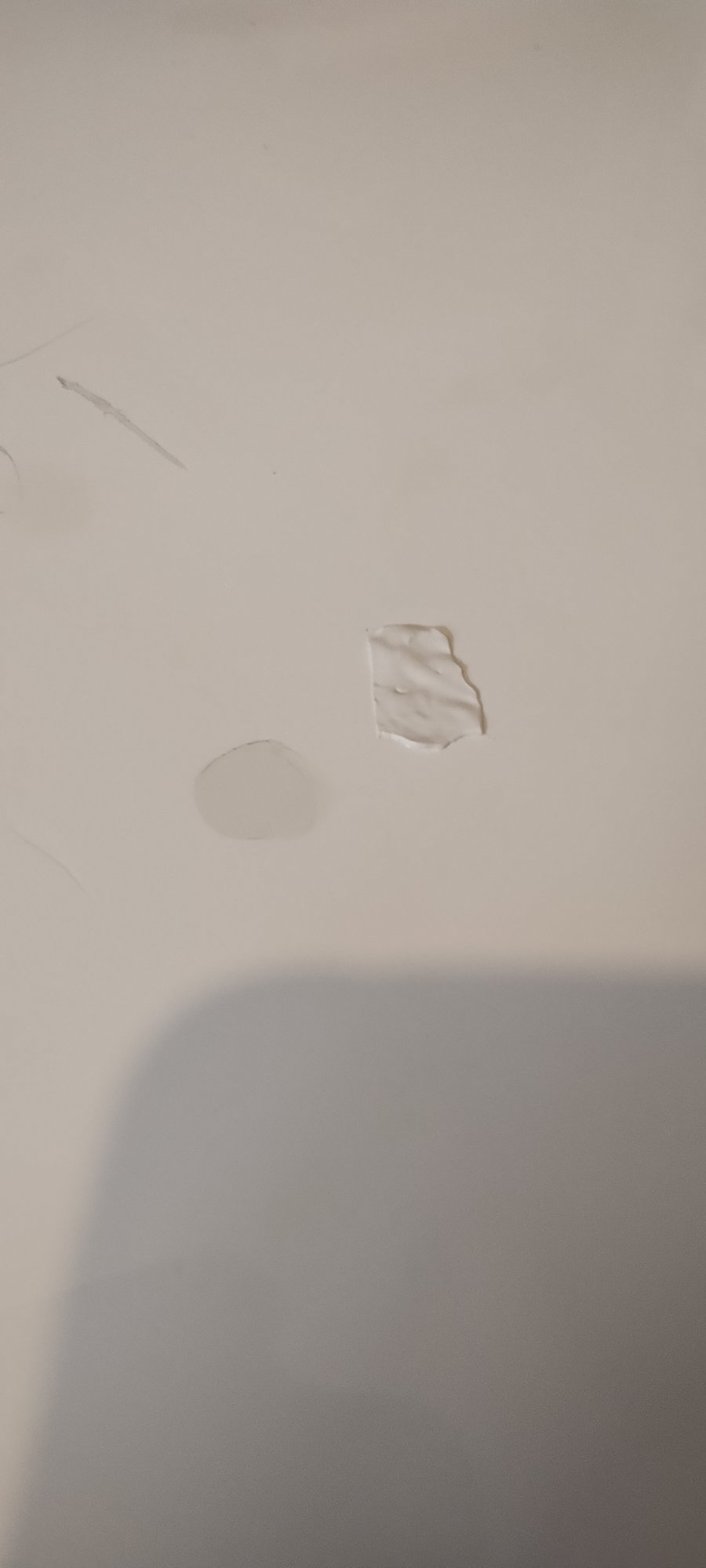

patrikflink 908 Postad 21 Januari , 2024 Vitt vs Grått, varför blir det så? Dela detta inlägg Länk till inlägg Dela på andra webbplatser
Boanjohan 663 Postad 21 Januari , 2024 1 timme sedan skrev patrikflink: Vitt vs Grått, varför blir det så? Vet inte, jag har bara haft tvärt om resultat. D.v.s. att de båtar jag haft har varit vita med någon brytning mot grått eller nått. Och när jag då köpt vitt (obrutet) gelcoatspackel så blir lagningarna klart vitare än resten, alltså tvärt om mot dig. Eftersom lagningarna då är tydligt vitare även efter härdning så har jag aldrig reflekterat över huruvida de faktiskt blivit gråare än ohärdad nyans. Dela detta inlägg Länk till inlägg Dela på andra webbplatser
patrikflink 908 Postad 21 Januari , 2024 34 minuter sedan skrev Boanjohan: Vet inte, jag har bara haft tvärt om resultat. D.v.s. att de båtar jag haft har varit vita med någon brytning mot grått eller nått. Och när jag då köpt vitt (obrutet) gelcoatspackel så blir lagningarna klart vitare än resten, alltså tvärt om mot dig. Eftersom lagningarna då är tydligt vitare även efter härdning så har jag aldrig reflekterat över huruvida de faktiskt blivit gråare än ohärdad nyans. Lite irriterade är det då man kämpat med detta i timmar och sedan få gråa punkter överallt. Förstår om man köper en färg som blir fel, men denna ändrar ju färg efter härdningen. Har nog lagt minst 10 timmar på att bara få bort den gamla färgen med 3 liter aceton och klickskrapa, la sedan ca 2-3 timmar med rubbing i olika steg med 3M. Gelcoaten är jättefin och blank samt VIT! En tanke som slagit mig är om jag har haft för mycket härdare, ska blandas 2-3%. Kan ärligt skriva att jag har nog tagit för mycket härdare, kanske 8-10% (orkade inte väga eller mäta). Ska testa och blanda en ny sats imorgon med fruns köksvåg och se om det gör någon skillnad. Dela detta inlägg Länk till inlägg Dela på andra webbplatser
Georg_Ohm 5 109 Postad 21 Januari , 2024 Har du kollat datummärkningen på spacklet? Jag kan i så fall tänka mig att det hänt något med härdaren. När det gäller gelcoatspackel har jag aldrig observerat någon färgförändring när jag blandat i hädaren. Däremot har vanligt genomskinligt epoxylim blivit ljusgrått, eller ”mörkvitt” sportreportern Bengt Grive skulle sagt…(om ni minns honom?) och då har ”bäst före” passerats. Min båts gelcoat har färgen ”Dover” i jämförelse med andra båtar som ligger intill, ser den nästan blekgul ut. Jotun har exakt den färgen i sitt sortiment, liksom ganska många andra kulörer. Dela detta inlägg Länk till inlägg Dela på andra webbplatser
patrikflink 908 Postad 21 Januari , 2024 13 minuter sedan skrev Georg_Ohm: Har du kollat datummärkningen på spacklet? Jag kan i så fall tänka mig att det hänt något med härdaren. Inget datum finns på härdare eller spacklet. Bara ett batch nummer. 1 Dela detta inlägg Länk till inlägg Dela på andra webbplatser

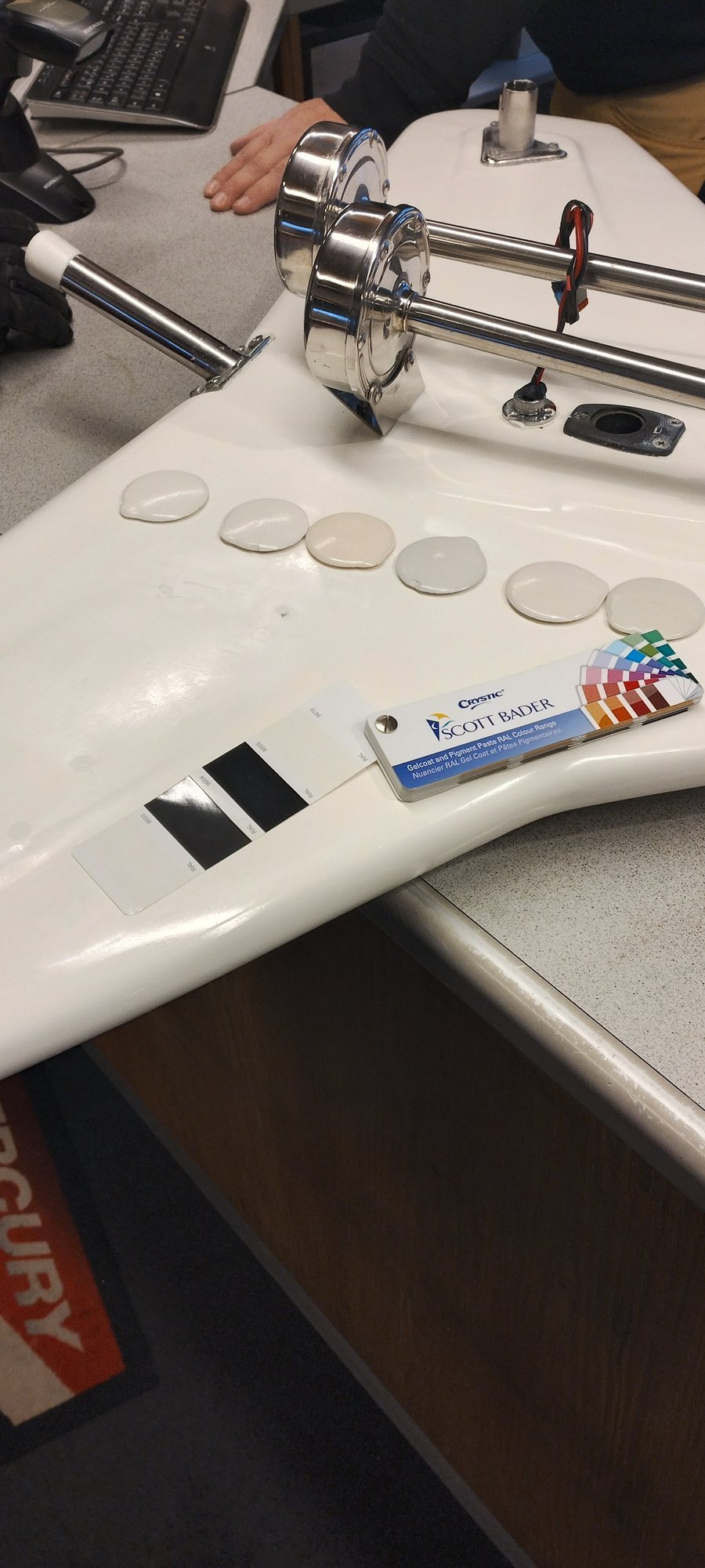

patrikflink 908 Postad 23 Januari , 2024 (redigerade) Hade mardrömmar om detta satans gelcotspackel inatt😡! Var på jobb i Segeltorp utan för Seasea, gick in och köpte nya gelcotspackel, lite ljusare än färgkoden som innan och en till som är ännu ljusare! Så nu försöker jag på 2 ställen igen med dokumentation. Dom fick se alla bilder att det blir grått. Lovade mig pengarna tillbaka om det uppstår igen, ska inte kunna hända enligt dom🙄. Har precis lagt ett lager av varje. Fortsättning följer... Redigerad 23 Januari , 2024 av patrikflink 1 Dela detta inlägg Länk till inlägg Dela på andra webbplatser
ABC 509 Postad 23 Januari , 2024 Tänk på att lagningen kommer att gulna något lite under de kommande åren. Så är du tveksam vilken du ska ta så ta den med lite mindre gult i sig. 1 Dela detta inlägg Länk till inlägg Dela på andra webbplatser
