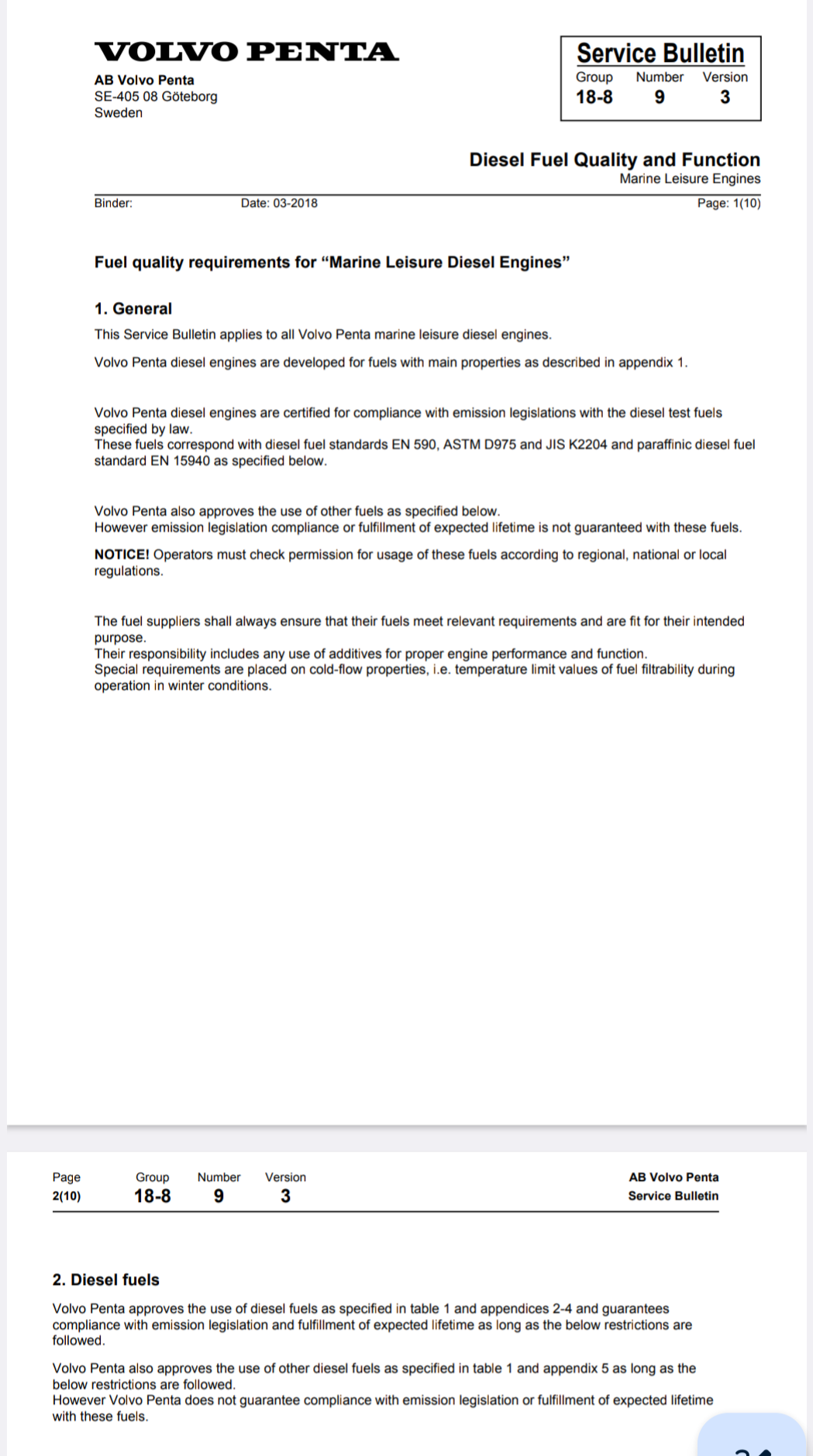

Vet inte vad som står i den Bulletinen, men det finns en från 2018 där man godkänner HVO som bränsle.
Där står bl.a. följande om den typen bränsle, vilket knyter an till diskussionerna start:
"The use of all paraffinic fuels will give decreased hydrocarbon and soot emissions but also marginally higher fuel consumption and lower power compared to diesel fuels."
Låter dock märkligt att marginellt lägre effekt skulle få den effekten på TS båt.
https://bavariayacht.org/forum/index.php?action=dlattach;topic=2229.0;attach=3486
Men godkännandet gäller alltså t.ex. inte utgångna motorer som min från 1979, enligt svar från VP på fråga från mig.
