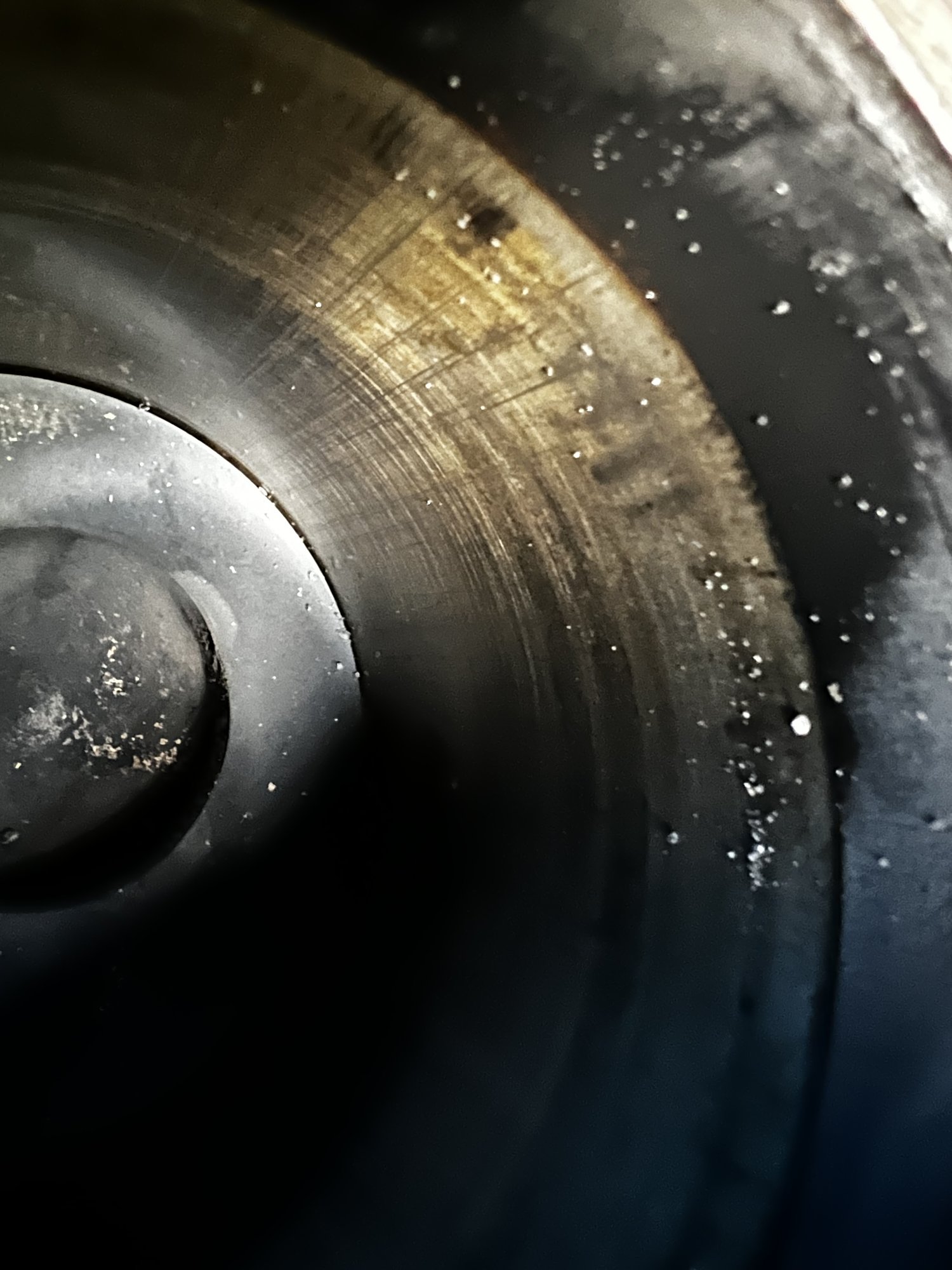

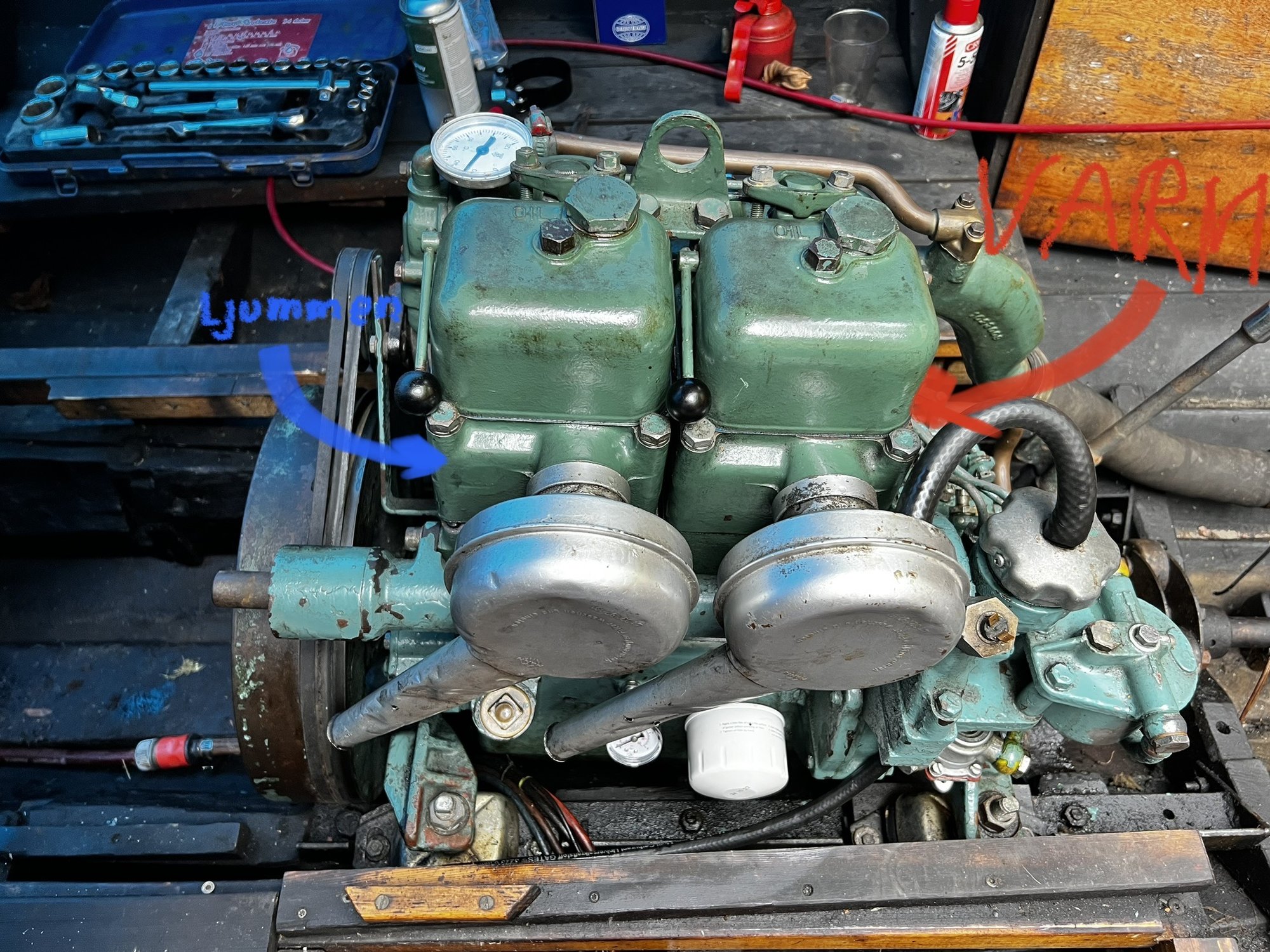

StefanSl 1 Postad 10 September , 2023 Har nu troligtvis lokaliserat att det är cylindern närmast backslaget som nyper. efter knappt 1 minuts körning stannar motorn och då är den ena cylindern lite lätt ljummen medans den andra är varm. Bifogat finns bild på den cylinder som blir varmast. Syns lite mönster i oljan men känns inte som några direkta repor eller ojämnheter tycker jag. Kan det vara så att kylningen inte är tillräcklig i den cylinder som nyper? Det har ju egentligen inte blivit någon riktig värme efter så kort tid tycker jag. Får plocka ner den igen och lyfta ur cylindern och kolla kolv och kolvringarna också denna gång. Lite trixigt att lyfta toppen när röret för smörjning av ventilvipporna behöver rätas ut och böjas varje gång. Dela detta inlägg Länk till inlägg Dela på andra webbplatser

sanktanna 279 Postad 2 Oktober , 2023 Om det finns vatten i cylindern, och det tar stopp, ska det gå bra att dra runt motorn i motsatt riktning. På bilderna som visas det ser inte ut som att det varit vatten på kolvarna. Ingemar Dela detta inlägg Länk till inlägg Dela på andra webbplatser

hallonBoat 21 Postad 3 Oktober , 2023 Efter en närmare titt på dina bilder så tycker jag inte din kolv ser helt hundra ut, den har ju repor på sidan vilket tyder på att något inte står rätt till: https://www.lasleeve.com/tech/how-to-know-when-to-replace-the-piston-in-your-motorcycle-or-atv Dela detta inlägg Länk till inlägg Dela på andra webbplatser
