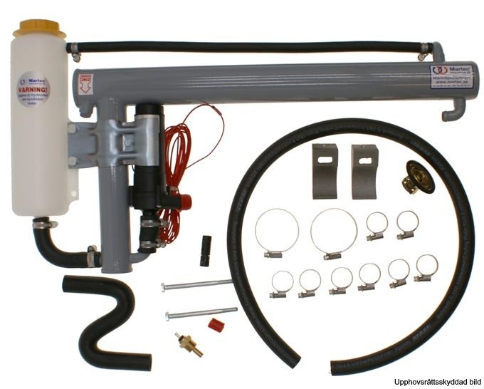

Georg_Ohm 5 039 Postad 21 Juni , 2023 (redigerade) 1 timme sedan skrev 6012152747: Imorgon kommer säljaren och ska gå igenom motorn behöver inte vara pump byte. Men mycket värt att lära sig motorn så man vet vad man pratar om. Så over and out i det här ämnet. Njae. Inte klart slut ännu. Det var vanligt att man monterade en fäskvattenkylning som eftermarknadstillbehör på denna typen av motorer. Detta kan se ut som ett stort L-format rör, inte sällan målat i någon gråsilverfärg. Och brukade sitta på motorns högra sida. På detta L-formade rör sitter det också en cylindrisk plastburk, det är ett expansionskärl, och bredvid eller under detta en elmotor som är ihopbyggd med en pump, precis en sådan som återfinns i @trewqs länk ovan. Hela installationen kan se ut som på bilden, Martec är ett vanligt fabrikat på sådana grejer, men det finns, eller fanns även andra lösningar. Redigerad 21 Juni , 2023 av Georg_Ohm Dela detta inlägg Länk till inlägg Dela på andra webbplatser
excel319 579 Postad 21 Juni , 2023 10 minuter sedan skrev Georg_Ohm: Njae. Inte klart slut ännu. Det var vanligt att man monterade en fäskvattenkylning som eftermarknadstillbehör på denna typen av motorer. Detta kan se ut som ett stort L-format rör, inte sällan målat i någon gråsilverfärg. Och brukade sitta på motorns högra sida. På detta L-formade rör sitter det också en cylindrisk plastburk, det är ett expansionskärl, och bredvid eller under detta en elmotor som är ihopbyggd med en pump, precis en sådan som återfinns i @trewqs länk ovan. Hela installationen kan se ut som på bilden, Martec är ett vanligt fabrikat på sådana grejer, men det finns, eller fanns även andra lösningar. Jag har bara svårt för, även om det är en marin servicefirma, att det skulle kosta 12 000kr att byta en sådan pump. Dela detta inlägg Länk till inlägg Dela på andra webbplatser
Georg_Ohm 5 039 Postad 21 Juni , 2023 (redigerade) 48 minuter sedan skrev excel319: Jag har bara svårt för, även om det är en marin servicefirma, att det skulle kosta 12 000kr att byta en sådan pump. Om nu inte trådskaparen @6012152747 har fem tummar mitt i näven byter hen lätt den pumpen själv, om det nu är en sådan. 2180 kr… det kanske tillkommer nån hundralapp till för ny slang och slangklämmor. Då har trådskaparen kanske omkring 9000 kr att göra något roligare för. Martec säljer också pumpar, det är ju en Johnsonpump så den är ju rätt vanlig. Hela kitet med denna färskvattenkylning kostar 12100 kr…. Redigerad 21 Juni , 2023 av Georg_Ohm Dela detta inlägg Länk till inlägg Dela på andra webbplatser
