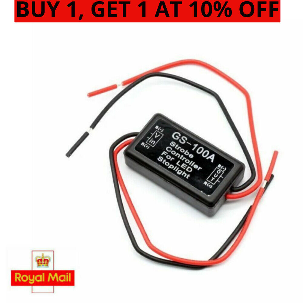

Lintott 2 194 Postad 16 Maj , 2023 2 timmar sedan skrev skippeer: - - - Några tips eller tankar i ämnet att kunna synas lite extra bra för lanternorna är inte så himla starka i synnerhet. Anslut en sådan här till ankarlanternan om du har LED-lampa i den. Den går att ställa in i flera olika blink- blixt-mönster. Med blink i masttoppen så får du upp lyspunkten i brygghöjd på fartygen. (Det blev visst en förfärligt lång länk...) https://www.ebay.com/itm/192961729952?_trkparms=amclksrc%3DITM%26aid%3D1110006%26algo%3DHOMESPLICE.SIM%26ao%3D1%26asc%3D249129%26meid%3D7b56fd11a6cb44828fe6b40253c565bb%26pid%3D101195%26rk%3D4%26rkt%3D12%26sd%3D263828194923%26itm%3D192961729952%26pmt%3D1%26noa%3D0%26pg%3D2047675%26algv%3DSimplAMLv11WebTrimmedV3MskuFlinpoT80WithLambda85KnnRecallV1V4V6ItemNrtInQueryAndCassiniVisualRankerAndBertRecall&_trksid=p2047675.c101195.m1851&amdata=cksum%3A1929617299527b56fd11a6cb44828fe6b40253c565bb|enc%3AAQAIAAABYPqB0EgCndAssfMWNy0AT0GytGzF9%2By0G%2BlcW69DgBK37ckIzH67NHrFaLM4zAmUQcTIsqhxLgkquvv6Yj2seHkTh6kqkiJLTTatpaRS9ByUO9x80u%2BV3%2FA%2FrLO3IJXaiv99oiVE2W78sl%2B38piGnvOBw2VPYT11YF8NSd%2FPOQG3cR5IHiTaqXgxLHXQvfhiPFYTXLu43CR8v8oEfuJ1XQsepaDlFjtgBswOANZycp9KrFOCFcxlMAPlMkePkG8H5VAaDOpzl222GxlC7jfgIj2sdfbYGUr%2BJLCPnZGXV%2FrT75znoOgyGfP0Re5M6HcxrRccMSxE1Lp6i5U%2F9HCYXHIwO9YicsiMLiSTIEXMJFNwUKgML1%2BGPl4mBcZ0NsrlMLc3aiUbDG%2Bs7fDF5Fb9QdQm2AK5VoRzhUa2BpKPMpFy3H%2FCL%2BBJGIqBO%2B7dhlQBhlqVtt9f2%2FoCvBr2OjJQCHE%3D|ampid%3APL_CLK|clp%3A2047675 Dela detta inlägg Länk till inlägg Dela på andra webbplatser

skippeer 452 Postad 16 Maj , 2023 (redigerade) Ingen på bryggan eller sovande styrman hjälper inte tydliga lanternor eller blixtljus. I en FB grupp varnades för att segla ensam om man är trött…en segelbåt hade kört in i en fiskebåt i stål i Medelhavet. Så det gäller att ha koll på all båttrafik. Flashkontrollen verkar intressant, har LED lanterna med vitt ankringsljus i masttoppen. Tack för tipset eller detta är kanske en bättre URL. Vi har använt sladdstrålkastare och dykarlampa för att belysa storseglet för ökad visibilitet vid osäkra lägen. Vid VHF kommunikation har inte alltid fartygen haft radiooperatör med the queens english, tur man har haft språkträning med kollegor i Indien. Redigerad 16 Maj , 2023 av skippeer Dela detta inlägg Länk till inlägg Dela på andra webbplatser
Lintott 2 194 Postad 16 Maj , 2023 14 minuter sedan skrev skippeer: - - - Flashkontrollen verkar intressant, har LED lanterna med vitt ankringsljus i masttoppen. Tack för tipset eller detta är kanske en bättre URL. - - - Den här flashar och blinkar när den strömsatts, sedan övergår den rätt raskt till fast ljus. Det är nog inte så du vill ha det om du ska få långvarigt varningsljus Förslaget jag gav ger kontinuerligt flash/blink/stroboskop-ljus beroende på valt alternativ. Jag använder den som dimmer till ledbelysningen ombord men enbart fast ljus. Blinkljuset riskerar att ge besättningen epilepsi.... 1 Dela detta inlägg Länk till inlägg Dela på andra webbplatser
