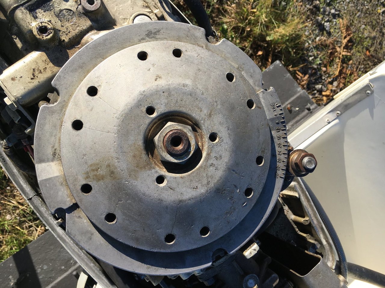

Hybro 1 292 Postad 19 Oktober , 2022 Tror på brytarspetsar. Visst finns det en inspektionslucka ovanpå svänghjulet? Lägg upp bilder. Avstånd mellan spetsarna, oxid, annan skit... Dela detta inlägg Länk till inlägg Dela på andra webbplatser

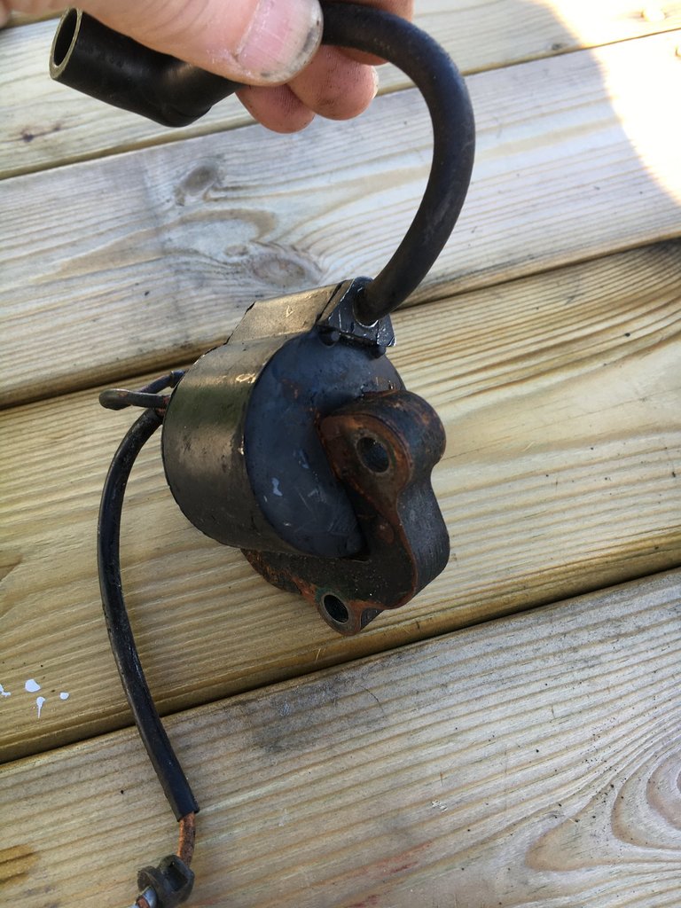

nissebrun 0 Postad 20 Oktober , 2022 Nu har jag plockat bort spolen men den saknar tyvärr märkning. Kan man mäta upp den på något sätt om den är ok ? Bifogar några bilder. Tyvärr ingen inspektionslucka på svänghjulet så jag vet inte om den har några brytarspetsar. Dela detta inlägg Länk till inlägg Dela på andra webbplatser

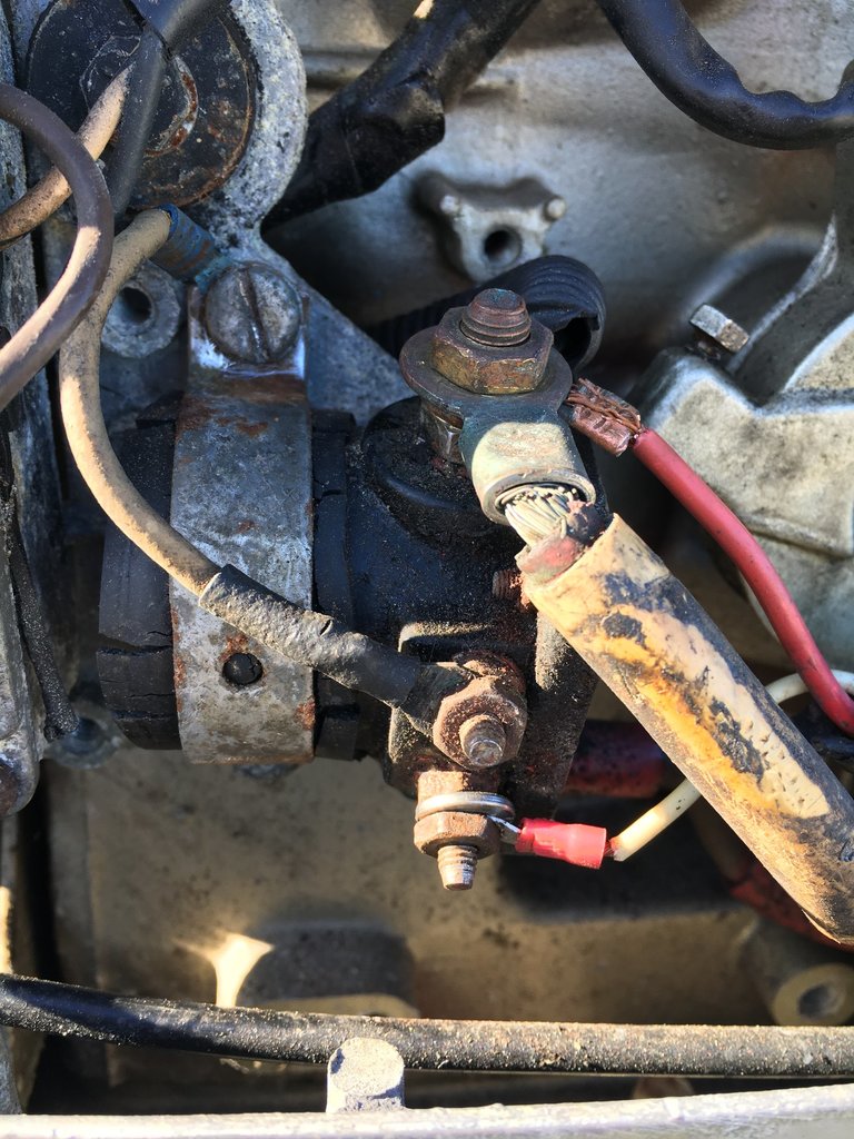

nissebrun 0 Postad 20 Oktober , 2022 (redigerade) Sedan undrar jag om något vet vad denna mackapär är ? Redigerad 20 Oktober , 2022 av nissebrun Dela detta inlägg Länk till inlägg Dela på andra webbplatser
Rascal 1 062 Postad 20 Oktober , 2022 4 timmar sedan skrev nissebrun: Sedan undrar jag om något vet vad denna mackapär är ? Med så mycket oxiderade/rostiga och dåliga anslutningar ska du nog vara glad att du har gnista på något stift. Putsa och gör rent! Dela detta inlägg Länk till inlägg Dela på andra webbplatser
nissebrun 0 Postad 20 Oktober , 2022 Det ska jag absolut göra men frågan kvarstår, vad är det för någonting ? Dela detta inlägg Länk till inlägg Dela på andra webbplatser
snoy 39 Postad 20 Oktober , 2022 Startrelä..... 1 Dela detta inlägg Länk till inlägg Dela på andra webbplatser

pannkaka 18 Postad 22 Oktober , 2022 Jag har visserligen inte utfört exakt denna felsökning, men så här borde det väl vara. Tändspolen har två lindningar, en för 12V och en för högspänning (för tändstiftet). De är sammankopplade i ena änden och därifrån går en kabel till jord, dvs motorblocket. Eftersom du har loss båda tändspolarna kan du enkelt jämföra den misstänkta tändspolen med den som gick till tändstiftet med gnista. 1. Börja med att grovt mäta resistansen (med ett universalinstrument, t ex från Biltema, för en hundring eller så) mellan jordkabeln och den andra kabeln med liten diameter, dvs 12Vlindningen, på den tändspole som är ok. Välj ett mätområde så du får ett tydligt utslag. Upprepa sedan för den misstänkta tändspolen. Utslaget ska bli ungefär det samma. Om den visar ett extremt högt värde så är det avbrott i lindningen. 2. Upprepa sedan för högspänningslindningen, dvs mät mellan jord och tändstiftskontakten för den ok tändspolen och jämför. Du behöver justera mätområdet igen så du får ett tydligt utslag. Upprepa sedan för den misstänkta tändspolen. Utslaget ska bli ungefär det samma. Om den visar ett extremt högt värde så är det avbrott i lindningen. Apropå avbrott i tändstiftet så köpte jag ett Champion tändstift till gräsklipparen från Amazon nyligen, som det var avbrott i. Här kan man också resistansmäta och jämföra, eller helt enkelt skifta tändstift och titta på gnistorna. Dela detta inlägg Länk till inlägg Dela på andra webbplatser

guestsson 500 Postad 22 Oktober , 2022 5 timmar sedan skrev pannkaka: Jag har visserligen inte utfört exakt denna felsökning, men så här borde det väl vara. Tändspolen har två lindningar, en för 12V och en för högspänning (för tändstiftet). De är sammankopplade i ena änden och därifrån går en kabel till jord, dvs motorblocket. Nej, så är det inte. Redan tidiga 70-tals OMC av denna storlek hade CDI-tändning, med ca 200-300 V primärt. 12 V batteri-tändsystem är ovanliga på utombordare, fanns mest på tidiga Mercury. Här är tändsystemet till 50 hk 1971: CDI-boxen kallas Power pack på OMC (62). https://www.boats.net/catalog/evinrude/outboard/50hp/50173s-1971/ignition-system, Genombrott i isoleringen är ett vanligt problem, som ofta inte går att se med en resistansmätning, med det fåtal volt multimetern använder sig av. Testen är inte helt värdelöst, men klart otillräcklig. Att spolen synbarligen är OK betyder inte att den är det. Att skifta spolar mellan cylindrar om man har minst en som funkar är ett mycket bättre test. 1 Dela detta inlägg Länk till inlägg Dela på andra webbplatser
