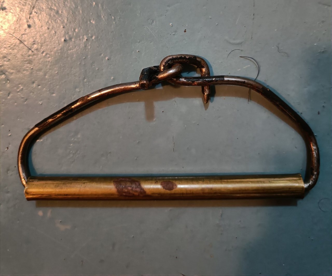

Hybro 1 386 Postad 24 September , 2022 (redigerade) Att lyfta med sling under spridarna på min mast, innebär att masten inte blir hängande, utan tippar över. Så sista 10 åren använder jag en skyttel som jag för in i likrännan. Wiren från maskranen krokas i och det hela hissas upp dryga metern ovan spridarna. En tamp mellan bomfästet och skyttel hindrar denna att åka ytterligare uppåt. Skitenkelt att masta av, eller på. Redigerad 24 September , 2022 av Hybro Dela detta inlägg Länk till inlägg Dela på andra webbplatser

trewq 593 Postad 24 September , 2022 2 timmar sedan skrev Hybro: Så sista 10 åren använder jag en skyttel som jag för in i likrännan. Wiren från maskranen krokas i och det hela hissas upp dryga metern ovan spridarna. En tamp mellan bomfästet och skyttel hindrar denna att åka ytterligare uppåt. Skitenkelt att masta av, eller på. Använder samma metod, helnöjd. Skyttel av ett mässingsrör ur braatthalådan med en järnten igenom som tidigare varit stolpe till marschallhållare. Perfekt med dubbelspridarrig. Har sett på MG att man också använt dörrgångjärn. Man tager vad man haver. Med flera skyttlar kan man minska belastningen på likrännan. Dela detta inlägg Länk till inlägg Dela på andra webbplatser

trewq 593 Postad 26 September , 2022 22 timmar sedan skrev Stormfocken: Finns foton? Vore intressant att se lösningen med skyttel! Behöver inte vara konstigare än så 1 Dela detta inlägg Länk till inlägg Dela på andra webbplatser
