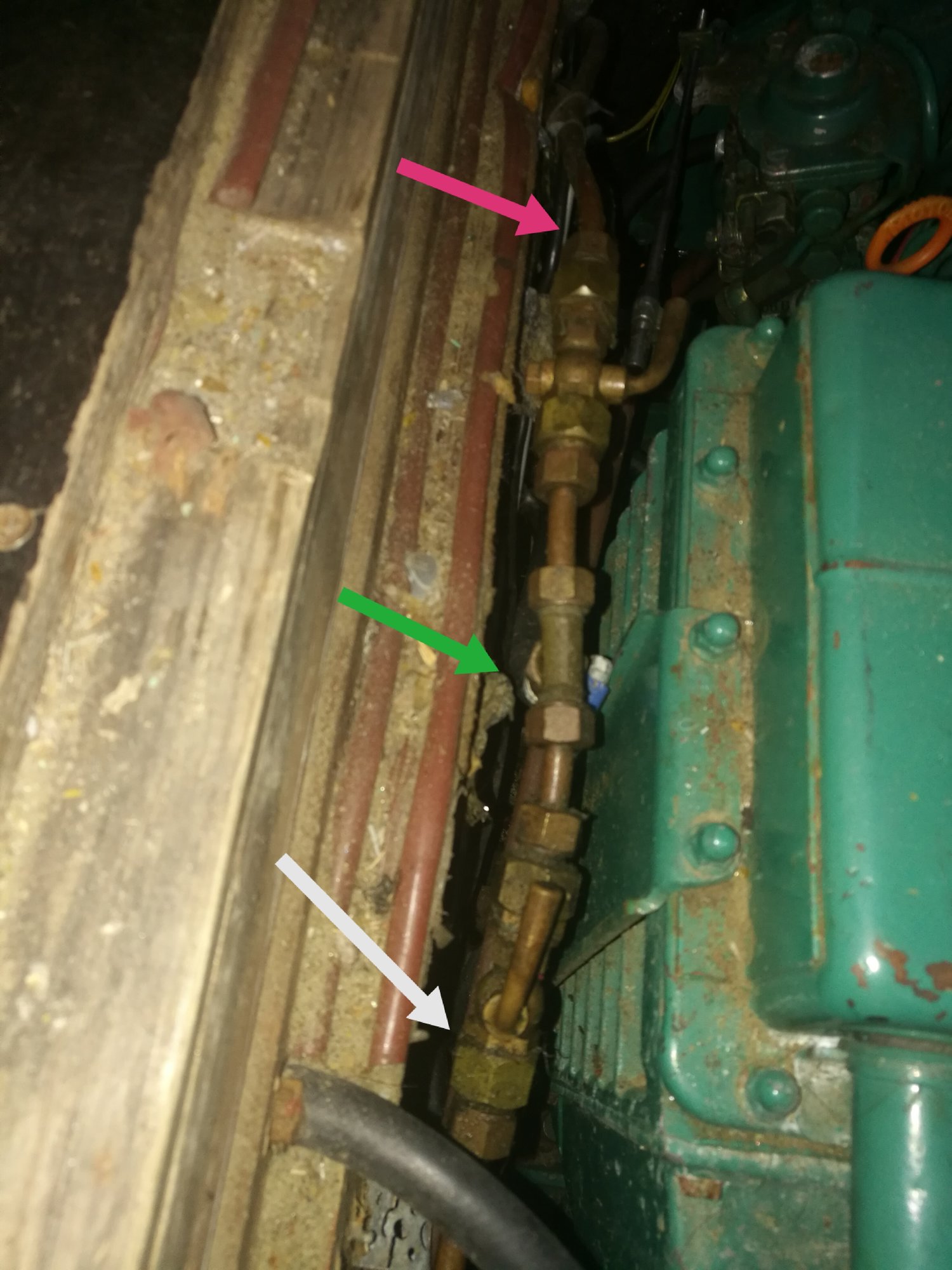

1. Från tanken är bränsleledningen grenad efter den går  ner mot motorn. ventil sitter före och efter greningen. dock så rinner det konstant ut diesel från skvallerledning som går ut genom skrovet. varför? vad är funktionen?

Sedan har jag en bild på där diesel rinner ut genom skrovgenomföringen.
Vet inte för? rinner hela tiden, när motorn går,Skall den vara stängd? Provat vridit, men kanske är trasig ventil. Fattar inte funktionen.
Rosa är matningen
Grön är ner till motorn.
Vit är ut genomgång skrov.
