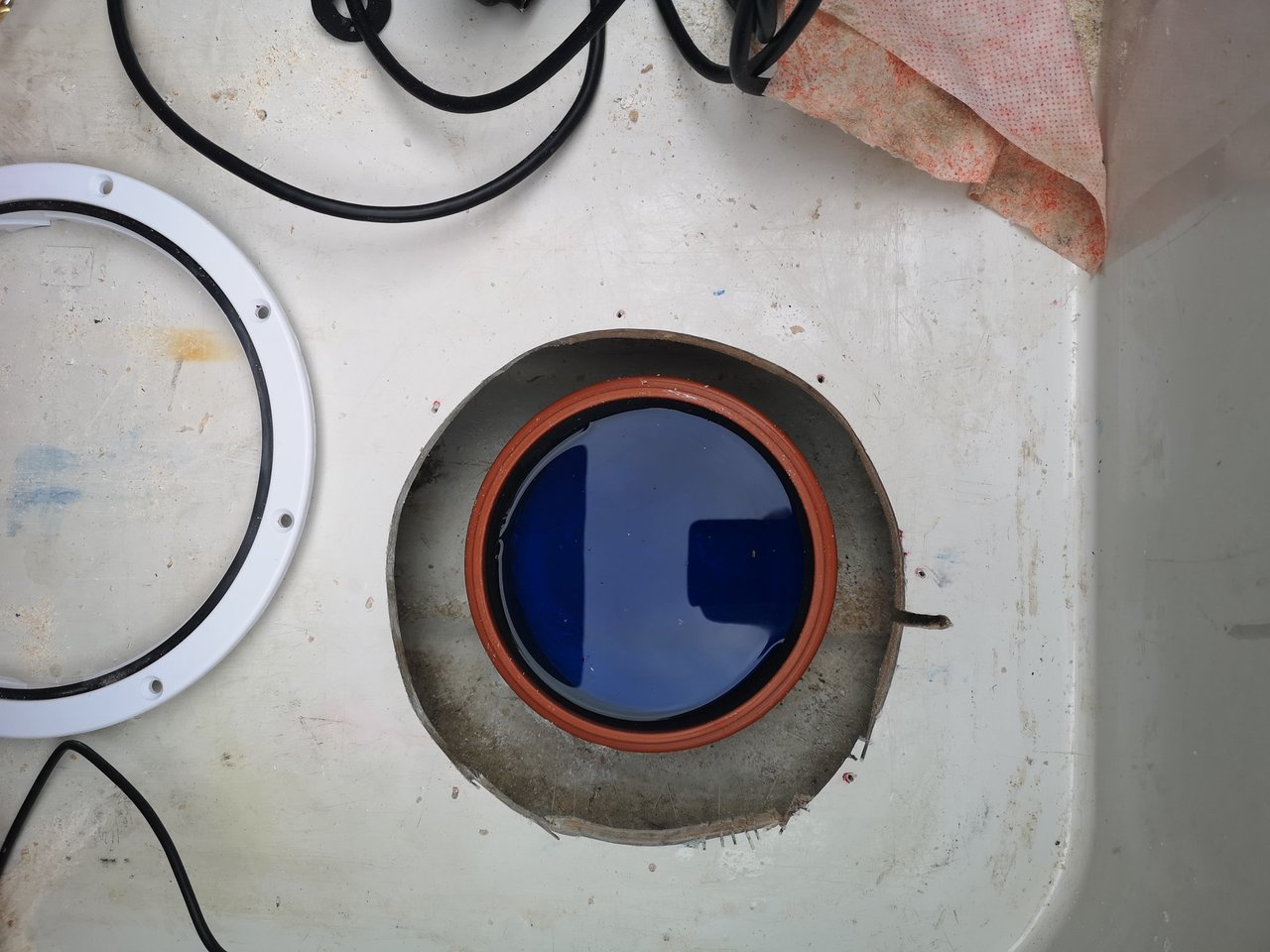

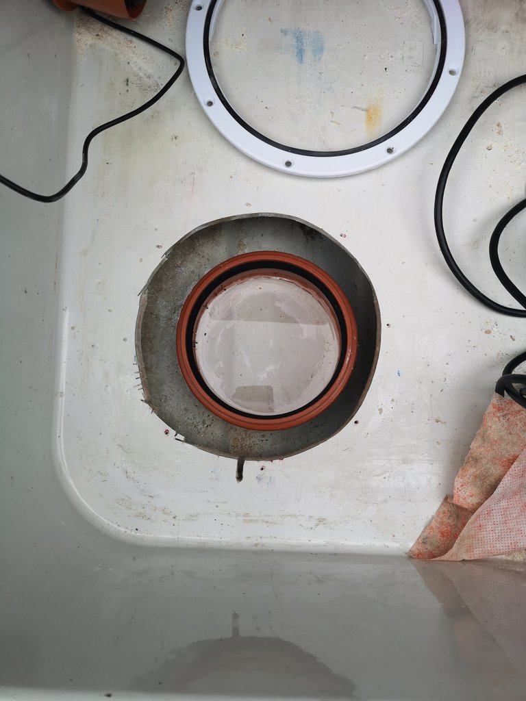

Har sågat till ett 316 mm skjutmuff som jag kommer att sätta fast och täta. Fyller med H2O/Glykol och sedan ett täcklock där givaren sitter med en kabelgenomföring.
Fråga. Är sikaflex "bäst" att fästa och täta upp med mot skrovet?

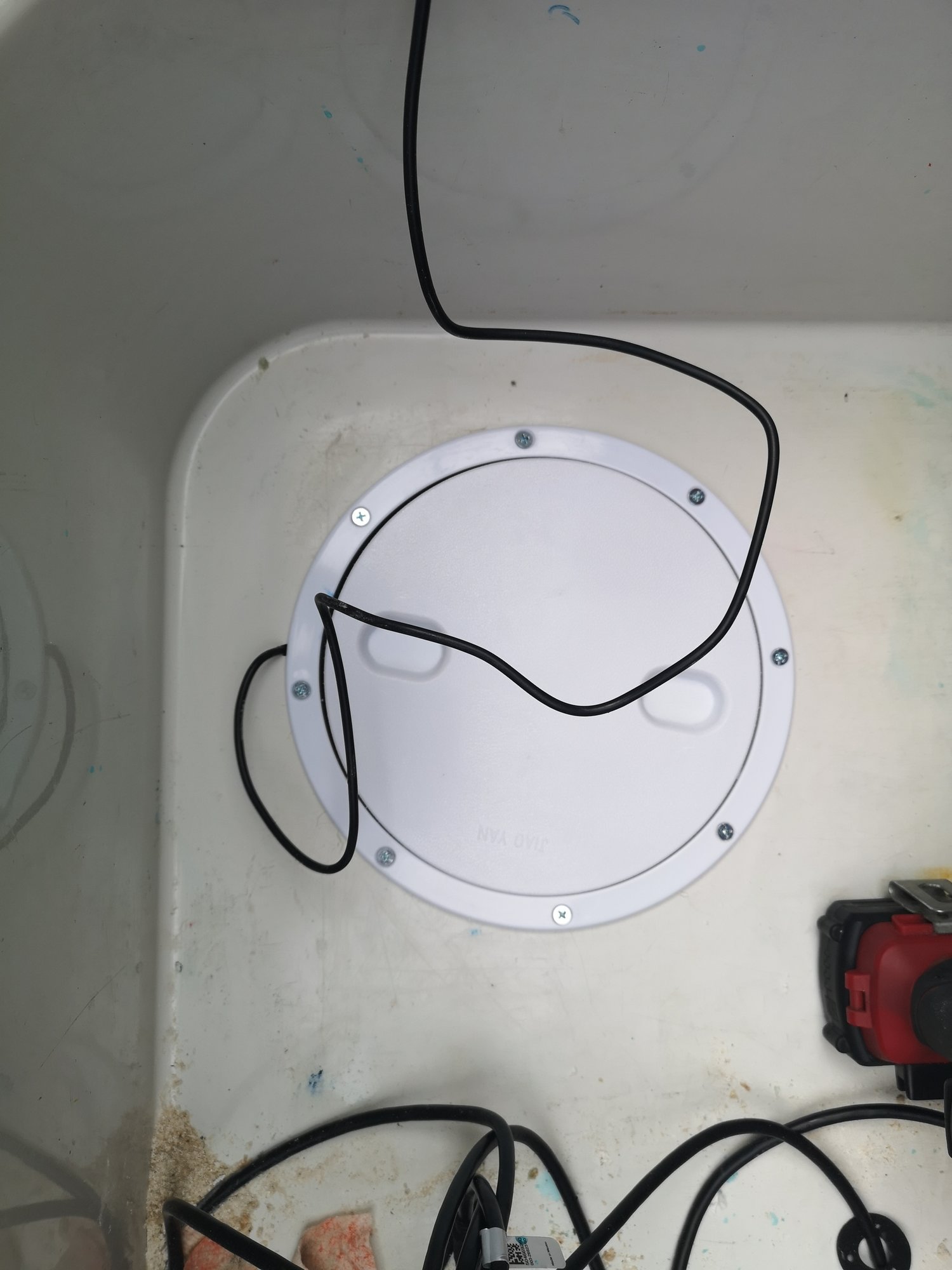

Klar.
Blev super (enl mig :))
Nu är sladden provisoriskt dragen för i år.
I höst så lägger jag den i ett av de VP rör jag har dragit längs med kölen.
