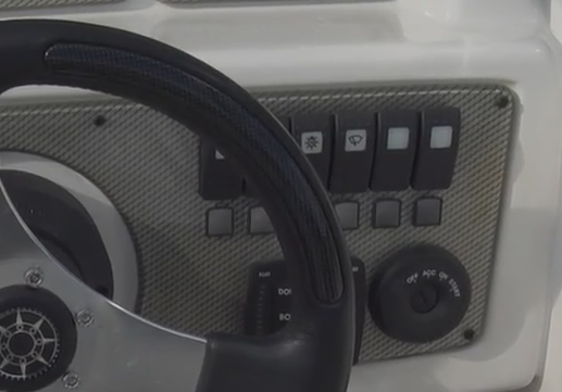

Vad är dessa knappar till?
Har köpt en Bella 640 DC -05 och undrar vad knapparna är avsedda för. De i ändarna på panelen med utslitna symboler (är inkopplade men händer inget)och den lilla knappen framför spaken på gasreglaget.
Vg se bilder.
Mvh
Pelle
Tja, jag gissar…
Men det brukar nästan alltid finnas en strömbrytare för ruffbelysning, sedan brukar det även finnas en till pentrypumpen. Dessutom borde det finnas en till länspump.
Sedan händer det att man sätter in en extra strömbrytare avsedd för framtida behov, kan då heta ”aux” ….
om jag nu tolkar rätt, från vänster till höger:
1 ?
2 ankarlanterna
3 sb- bb- topp- och akterlanterna.
4 vindrutetorkare
5 tuta
6 ?
Tänd  lamporna i ruffen, manövrera nummer 1 eller 6 och se om belysningen tänds eller släcks.
Vrid på en vattenkran, manövrera samma strömbrytare och se om pentrypumpen startar eller stannar.
Det kan vara svårare att på samma sätt testa länspumpen då denna även kan vara styrd av en automatik, om du nu har en elektrisk länspump…. En elektrisk pentrypump, eller belysning i ruffen… men du förstår hur jag menar…
Den lilla knappen på reglaget kan vara en knapp man kan trycka in och samtidigt gasa utan att växeln går i, om nu inte den funktionen finns i mitten av reglagarmens nav.
1 timme sedan skrev Pelleulf:
Vg se bilder.

De bilder man hittar på instrumentpanelen vid Googling visar också olika disponering på olika 640DC kring samma årgång. Kan möjligen bero på vilken motor som sitter i. Men på denna är knappen längst till vänster för instrumentbelysning verkar det som:
Och här från en testvideo:
Som du ser är det alla möjliga varianter redan från fabrik.

Tack för bra och trevligt svar 🙂
Instrument och ruffbelysning är ju heta tips. får kolla det. Har bara manuell länspump och inget pentry, så det är det inte.
Friläge för gas är mittenknappen på spaken, funderar på om det kan vara snabbknapp för beachläge på drevet kanske? Det har inte gått att kolla eftersom min lägesgivare är sönder.

Angående instrumentknapparna,
Det är ju inte en jätte stor båt och vi vet att det inte är lanternor, vindrutetorkare eller tuta. Sannolikt inte heller instrumentbelysning (har du kollat om den vänstra var till instrumentenn?). Så lista alla el saker du har ombord och stryk de du vet det inte är. Då vet du ju vilka som är kvar och det kan vara och sedan pröva dig fram, kan ju inte bli jättemånga tänkta funktioner. Denna metod (om den fungerar) är ryggskottssäker.

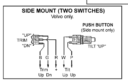

När det gäller reglaget så är det egentligen ett Morse SL-3 som VP satt sin logga på. Ett ganska vanligt reglage. Du kan hitta komplett manual här: https://www.projectk.co.jp/marine/pdf/teleflex_sl3.pdf
På sidan 9 har du sprängskiss av ditt sidmonterade, och på sidan 13 mer utförligt vad switcharna - normalt - är till för. Eftersom du har en VP-motor bör det vara detta schema som gäller dig. Alltså skulle knappen kunna vara "TILT UP":
Om det sedan verkligen ÄR kopplat så i din båt kan nog som sagt bara bruksanvisningen eller förra ägaren svara på. Eller du själv, om/när du testar....

När jag tittar på bilderna från andra båtar, ser jag ju att det antingen finns två anonyma strömbrytare eller två blindpluggar i panelen… då år det lätt att tro att trådskaparens @Pelleulfs två anonyma strömbrytare inte är kopplade till någonting annat är plusspänning in och minus till kontrollamporna.
Om man nu vill undvika akrobatiska övningar under panelen är det ganska lätt att lyfta dessa strömbrytare ur sin panel, dlm sitter med snäppfästen. Likaså är själva ”knappen” fastsatt med snäppen. Man kan bända litet försiktigt med en kniv eller liten spårskruvmejsel under strömbrytarens kortsida, så lossar den.
Jag skulle nog lossat hela panelen, medelst skruvarna den sitter med (kolfiberimitationen). Ser f.ö. ut på skruven som syns på bilden att det gjorts tidigare.
Anledningen är att kablarna ibland är så korta, t ex minuskabeln för LED som ofta går till grannbrytarna, att de riskerar att dras ur när man pillar ut brytaren. Sedan har man skaffat sig dubbelt jobb...
Där ena blindpluggen/blindbrytaren brukar sitta har ju TS ett signalhorn. Inte standard på modellen, tror jag, och kan vara eftermonterat vid försäljning eller av en tidigare ägare. Och längst till vänster brukar instrumentbelysningen vara. De nedslitna textfragmenten skulle kunna stämma med det. Då återstår den längst till höger.
Frågan är dock hur mycket "ombyggd" panelen har blivit genom åren, och om alla automatsäkringarna fortfarande fungerar. Det kan ju också vara därför inget verkar hända, med t ex den förmodade instrumentbelysningsknappen.
Som jag skrev i inledningen - mycket tyder på att TS båt kanske är rätt unik, som alla båtar brukar bli efter ett par ägarbyten och år. Därför kan oftast bara tidigare ägare svara på hur det är på just detta exemplar av modellen, och därför är detta så viktigt att noga kolla allt med föregående ägare när det gäller köp av begagnad båt.
Eller också får man prova, mäta och/eller följa kablar, vilket ju ändå är rimligt att göra på en enklare båt som en DC.
Om symbolerna är bortslitna kan man väl anta att det är välanvända knappar. Vad kan behöva användas mycket mer än de andra på en båt av den här typen? Ankarspel? Drevtrim? Utombordarlyft?

Eftersom det (sannolikt) inte är en standardtext/symbol som finns på Carlingswitcharnas knappar från fabrik tror jag den är screentryckt (?) på knappen av Bella. I vart fall ett tryck med mycket sämre hållbarhet. Har sett dem nötas ner snabbt på rätt många båtmodeller när man gjort så.
Så även om jag först tänkte likadant som du så är det inte alls säkert att det är speciellt välanvända funktioner.

Nåväl skulle det kunna vara tex motorrumsfläkt den bör användas mycket och därav utslitna symboler
Men nu har ju TS en dieselmotor i sin (ovanligt, men inte alls fel i den båtmodellen)....😛
20 minuter sedan skrev IngemarE:
Kan väl sitta fläkt i alla fall.
Har en Bella 620DC från 2004. Har heller ingen aning vilka alla knappar är, då de små ikonerna inte syns längre. Skaffade båt för 4 år sedan och hade ingen tanke på att fråga tidigare ägare om det. Vad det gäller bruks så står det absolut ingenting om knapparna. Har enbart lyckats spåra främre lanternor och vindrutetorkare. Gissar att en går till plug in lanterna bak.
Kan ju vara vad som helst. På min är det duschen vid badstegen.
