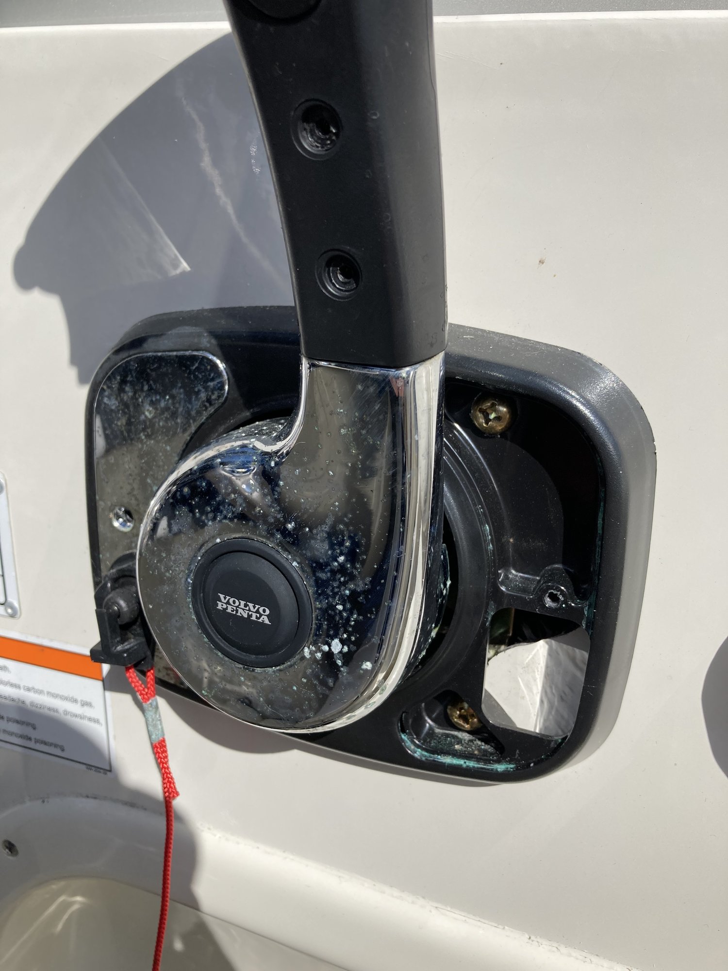

Anders89 11 Postad 6 Juni , 2022 7 timmar sedan skrev AndreasR: Funkar gasen om du väljer läget att gasa utan växel i? Brukar vara en knapp att trycka in eller att dra spaken utåt? Bara som ett steg i felsökningen... Hej där finns en knapp som man kan hålla in lite men de verkade inte funka så vet inte om den fungerar fjädrande knapp typ, ska linka bild på reglaget. Dela detta inlägg Länk till inlägg Dela på andra webbplatser

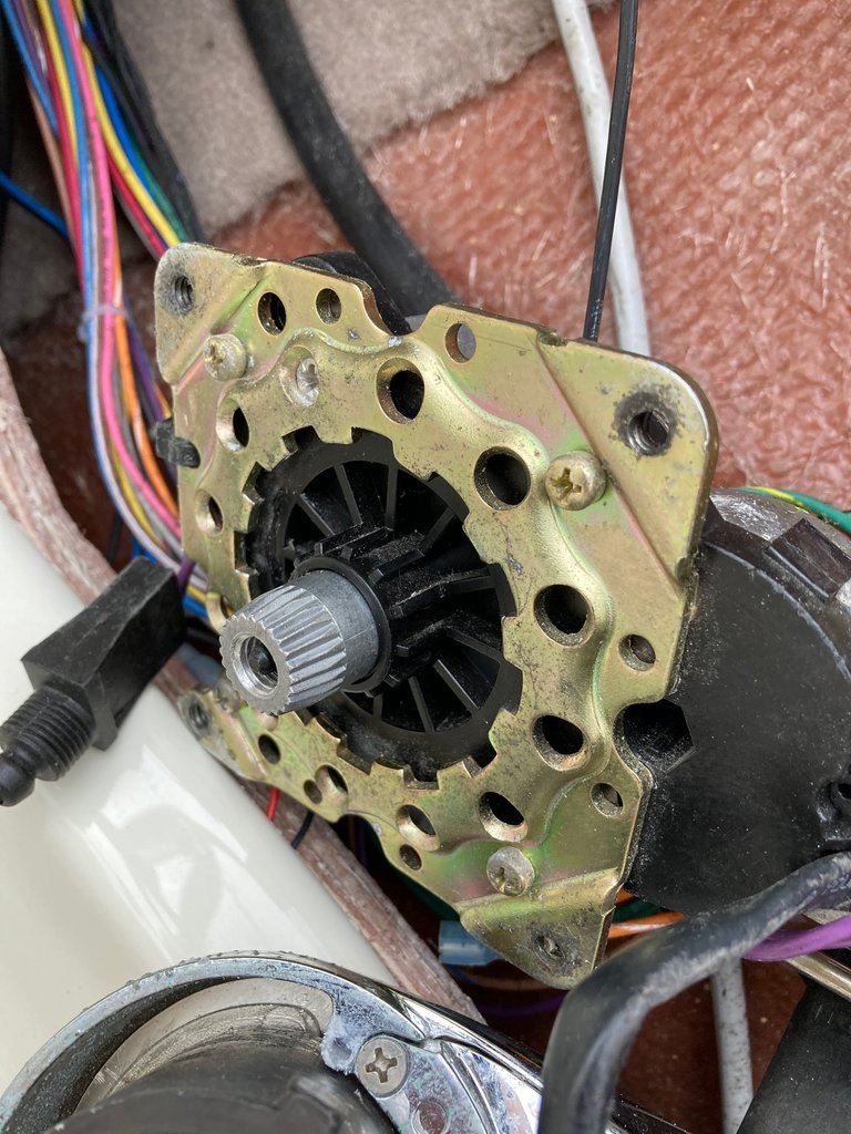

Anders89 11 Postad 7 Juni , 2022 Hej fick av reglaget nu, vad ska jag plocka isär för att se om något pajjat eller så? baksidan? Dela detta inlägg Länk till inlägg Dela på andra webbplatser
Thomas-CC-Lancer 47 Postad 7 Juni , 2022 Ta loss kablaget från reglaget, o sätt tillbaka spaken och se om hävarmarna rör sig som de ska. Dra o knuffa på vajrarna för att se om de är ok. Angående gummitutan på sidan av reglaget, ska sitta en plastbit bakom den som sköter frikopplingen av växeln, har du den? Dela detta inlägg Länk till inlägg Dela på andra webbplatser
Anders89 11 Postad 7 Juni , 2022 4 minuter sedan skrev Thomas-CC-Lancer: Ta loss kablaget från reglaget, o sätt tillbaka spaken och se om hävarmarna rör sig som de ska. Dra o knuffa på vajrarna för att se om de är ok. Angående gummitutan på sidan av reglaget, ska sitta en plastbit bakom den som sköter frikopplingen av växeln, har du den? Hej! yes ska prova det imorgon. Jadå jag har den Dela detta inlägg Länk till inlägg Dela på andra webbplatser

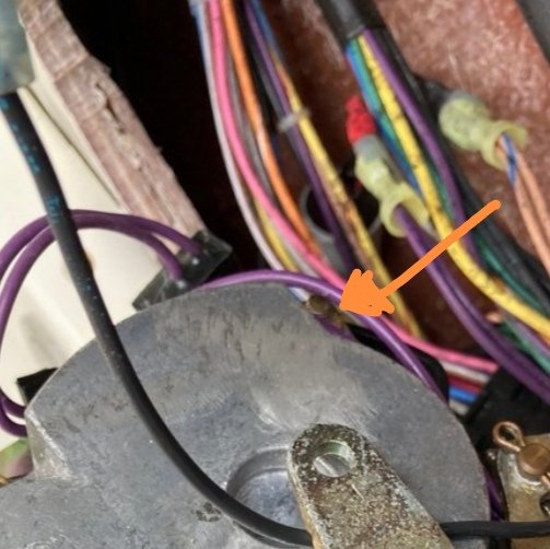

Cobalt233 65 Postad 7 Juni , 2022 (redigerade) Funkar det nu när den är lös? Av bilden att döma kan någon av dom rörliga delarna fastnat i någon av alla kablarna du har bakom. Tex den svarta tro jag inte ska vara placerad emellan dom rörliga delarna. Försök att dra några strips så allt får fritt Redigerad 7 Juni , 2022 av Cobalt233 Dela detta inlägg Länk till inlägg Dela på andra webbplatser

Hybro 1 310 Postad 7 Juni , 2022 (redigerade) En av två lila kablar har trasslat in sig, hamnat i beknip, som det heter på båtspråk, ser det ut som. Se till att den lyfts bort från själva reglaget, nu ligger den i kläm, och påverkar reglagets funktion. Närmare bestämt den lilla runda detaljen hindras (vid lila kabeln) att följa stora skivans kant. Spärrfunktion för gasen. Ska inte gå att gasa utan att växel ligger i. Förutom då man trycker in mittknappen (då också utan växel i). Lite grovlir, så fixar du detta. (Och deffinitivt lättare att få till det utan för stora handskar. Finns inget farligt där, typ syra, fiskrens eller annat otrevligt. Möjligen lite fett, som lätt går att tvätta bort med handtvål. ) Lycka till... Redigerad 7 Juni , 2022 av Hybro Dela detta inlägg Länk till inlägg Dela på andra webbplatser
Hybro 1 310 Postad 7 Juni , 2022 Alltså. Inte gasreglaget som fastnat utan en lila kabel som fastnat, liksom den svarta, i gasreglaget. Stora plattan som vrider sig, har en yttre kant som är oregelbundet formad. En liten typ rulle ska lätt kunna följa kanten, när gasreglaget /växelreglaget rörs, vilket det nu är. Men det funkar inte när lila kabeln ligger inkilad. Dela detta inlägg Länk till inlägg Dela på andra webbplatser
Anders89 11 Postad 8 Juni , 2022 Hej allihopa! jag har hittat felet. nånting hände nog när jag la i backen när jag var ute o körde för ena sidan på gasvajern av reglaget "fastnar" i ett läge som gör att den inte kan ta sig ur själv utan man måste putta till lite på den för då släpper den. har 2 bilder och 1 film som ni kan se. Första bilden där har den hamnat i det "döda läget" kallar jag det och den andra bilden antar jag är så den ska ligga alltid för o kunna röra sig. nån som vet hur man löser detta ?:) IMG_2806.MOV Dela detta inlägg Länk till inlägg Dela på andra webbplatser

Hybro 1 310 Postad 9 Juni , 2022 Försök att förlägga de lila kablarna (och övriga) så att de inte kommer i kontakt med reglagevajrarna, elle nåt annat som rör sig när du manövererar reglagen. Kanske inte lösning på problemet med deffinitivt felförebyggande. Lägg åt sidan och fäst upp med buntband/strips. Dela detta inlägg Länk till inlägg Dela på andra webbplatser
