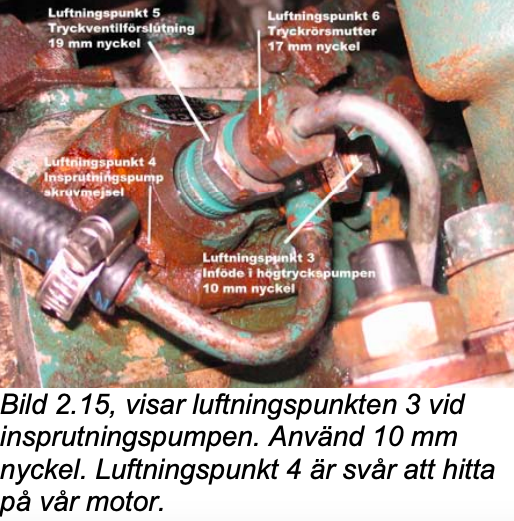

IMG_1387.movDå har jag vart ute vid båten igen;
Började med att ta loss glaskoppen från vatten avskiljaren och tittade till packningen, den såg väldigt bra ut, jag fettade in den och skruvade åt glaskoppen igen. Luftade sedan från bränslefiltret och det kom rent bränsle ut, samt att glaskoppen fylldes till toppen: Check!
Som jag tidigare nämnt är avluftningsskruven på bränslefiltret ganska dåligt och man kan inte knipa åt den riktigt, därför rinner det lite bränsle ut där när man dragit så hårt man kan. Jag testade iallafall att lufta från luftningpunkt 3 som sitter vid insprutningspumpen, där kom det också ut rent bränsle.
Sen luftade jag luftningspunkt 7 som sitter i slutet av tryckröret. Där fick jag aldrig fram något bränsle, trots pumpande. Då testade jag att gå tillbaka och lufta 5 och 6, tryckventilförslutning. När jag lossat dem så flödade helt plötsligt bränsle vid luftpunkt 7 i slutet av tryckröret(?), då stängde jag den.
Efter allt detta hade jag förhoppningen att motorn skulle starta, men icke. Min sista livlina är att det är luftningsskruven vid bränslefiltret som inte är helt tätt som gör att motorn inte startar, ska köpa en ny skruv på onsdag. Min fråga är om det kan orsaka att motorn inte vill starta även om jag får fram rent bränsle på de andra punkterna? Om inte så är fallet behöver jag nog anlita hjälp. 1419489005_Skarmavbild2022-06-06kl_20_02_29.png.4ee8baa27502be9a6d52f8cf5c9e935e.png1263915804_Skarmavbild2022-06-06kl_20_00_14.png.6226811d52efa2461110b6578cba3a5b.png
Redigerad av Carlsonn
Du kan bara handpumpa bränsle till luftningsskruven (3). Till insprutaren (7) måste du köra med startmotorn. Det du kallar för 4 och 8 ska du inte röra. Tryckrörsnippeln (5) ska bara lossas om käglan har fastnat och det inte kommer något bränsle vid insprutaren.

Det är inte luftningsskruvarna som inte håller tätt, det är kopparpackningarna som måste bytas (eller glödgas) .
Men det finns ingen kopparpackning där? Det jag hittat från Pentas reservdelar är en ny ventilskruv och en gummipackning som ska passa till MD5A. Det borde väl gå bra?
Finns det något annat jag kan göra för att få igång motorn? Jag fick tipset om att skruva lös luftpunkt 7 litegrann och sedan testa starta, då ska det sprätta ut bränsle där, för att sedan stänga den snabbt.
Kommer det något bränsle vid (7) när du kör med startmotorn? Stäng intaget för kylvatten under tiden du håller på för att inte fylla upp avgasledningen med vatten.
