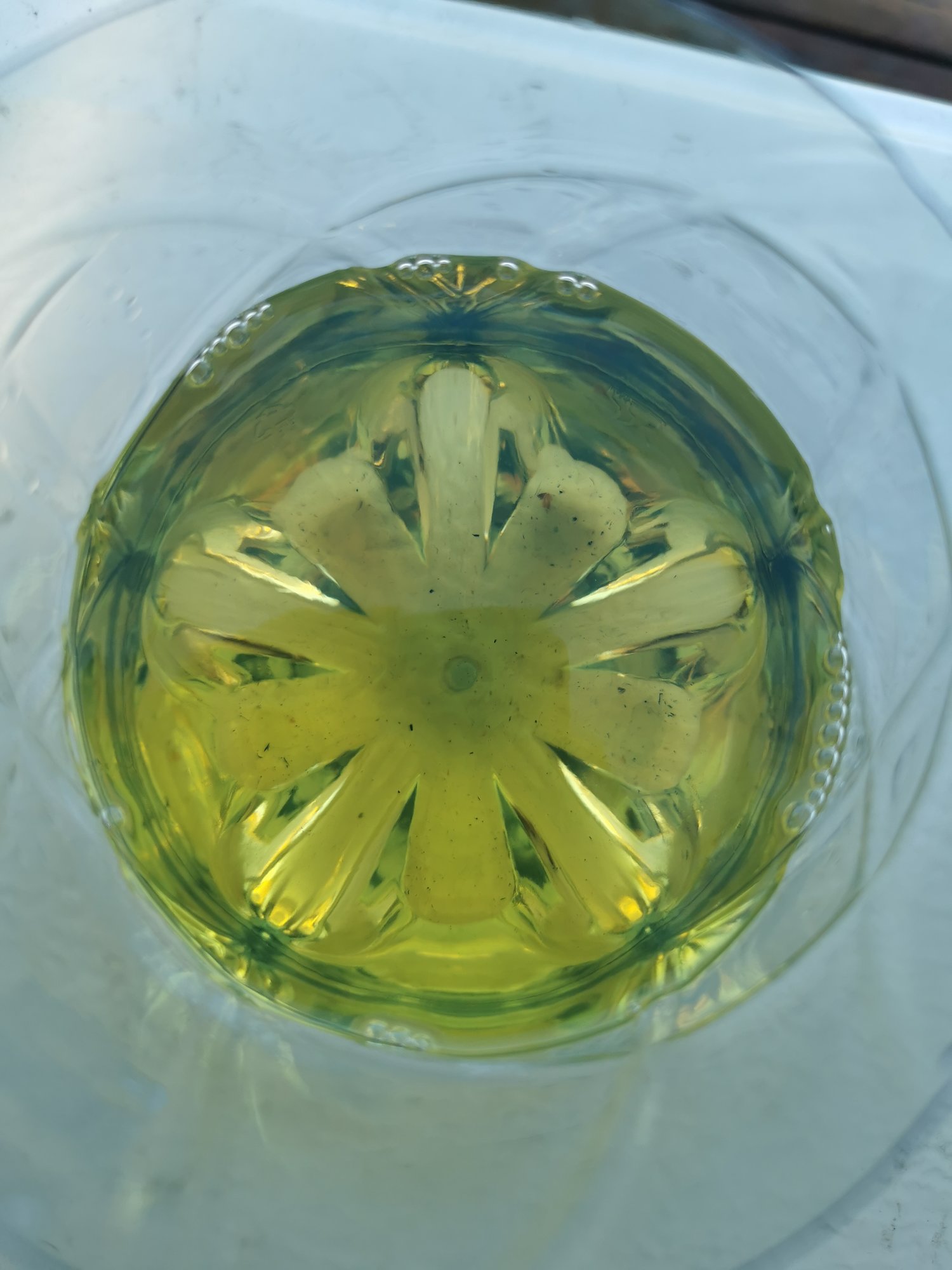

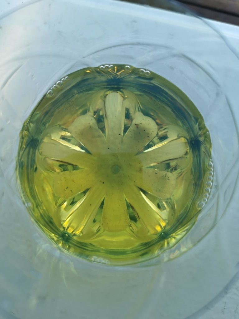

Så. Hemma från kvällens mek.
Började med att tömma soppfiltret för att se hur soppan såg ut. Lite skit i botten men annars klar. Här kommer bilder:
Pumpaden även på blåsan för att se om det läckte igenom i förgasaren men det gjorde det inte. Verkar tätt.

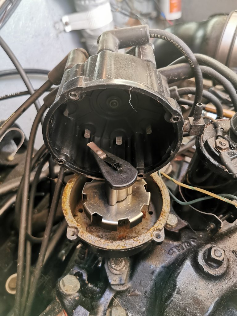

Sedan skruvade jag bort rotorn och försökte se om någon såg galet ut. Tyvärr är jag inte tillräckligt erfaren för att veta hur det borde se ut och kunde därför inte göra annat än att fota av. Här kommer därför lite bilder på rotorn:
(kunde inte ladda upp fler bilder i detta inlägg) har fler bilder om någon vill se.
Åkte till Biltema och köpte Biltema finest tändningslampa. Kopplade på den enligt instruktionerna och började ställa tändning. Tändningen stod högt innan jag började rotera den. Nästan högst upp på svänghjulet. Jag ställde ner tändningen till 8 grader och fick höja tomgången rejält för att motorn skulle gå. Hon vill endast ligga på 800 varv. Om jag sänker till 700 så dör hon efter gaspådrag.  Se film: (hon dör inte på filmen men hon gjorde det senare)

Vad sitter det för tändsystem på den där? Är det helelektronisk tändning, ser inte ut som det sitter några vikter o fjädrar i fördelaren.
Innan du börjar skruva bort dig totalt med tändningen så ta reda på vilket system som sitter på motorn. En del av Mercruisers system måsta man sätta i inställningsmod med tex en kabel för att kunna ställa tändningen, om man inte gör det så blir grundinställningen helfel. Känns nästan som detta har hänt med din justering.

Jag vet inte vad det sitter för tändningsystem på den, det är lite därför jag postar bilder här... Får rekommendationer att ställa tändning på 8 grader innan jag gör någonting annat och det var det jag gjorde och postade sedan resultatet.

Oklart vilken modell jag har. Vet att tidigare ägare byggt ihop den år 2014/15. Så den kan innehålla lite vad som helst.
Hur mäter jag tändningen vid 3000 rpm? Gradskivan på svänghjulet går ju bara till 12 grader. Behöver jag en bättre tändningslampa än biltema finest?
Köpte båten hösten för två år sedan och förra sommaren var den första. Motorn bråkade förra sommaren med svårstart och dog gärna efter körning. Hade mycket problem med vatten i soppan då det inte satt någon o-Ring på tanklocket 🙃. Efter tömning av tanken samt mycket mek så lämnade jag in förgasaren och efter det gick den väldigt bra. Tror dock jag hade problem med hög tomgång redan då men jag var så nöjd att den inte dog efter körning att det fick vara så resten av den sommaren.
Motorn gick alltså bra innan jag nu ändrade tändningen. Men den har aldrig varit 100% i min ägo. Gasspjället öppnar fullt.
Inte känt någon bensinlukt nu när jag mekat och kan inte hitta någon läcka.
Är ju lätt att bara dubbla sträckan (från 0 -12°) på remskivan och märka med tusch så har du 24° (som den borde passera med lite marginal vid 3000 rpm). Vanliga värden på tändinställning är 6-10° på lågt tomgångsvarv säg 600 rpm och ca 23-30° vid 3000 rpm.  När du säger spjället öppnar menar du verkligen sekundärporten då och vid ca 3000 rpm belastad?
