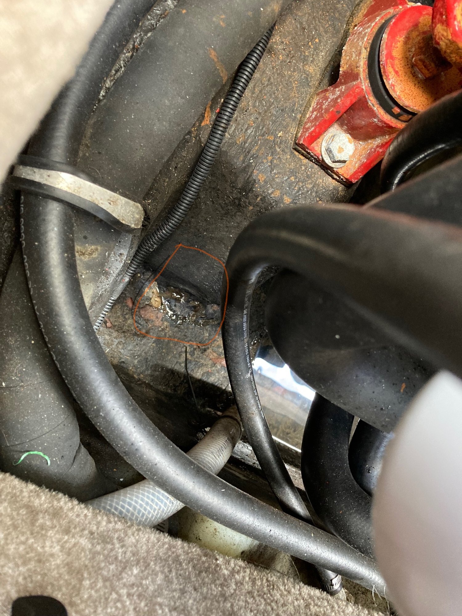

Anders89 11 Postad 27 Maj , 2022 Hej alla! Verkar som jag hittat läckan, kan ej minnas att jag hade den där förra året. antar att båten måste upp på land för att laga detta? frågan är hur får man ut vattnet om de ligger i "skrovet" eller var kan det ligga ?` Dela detta inlägg Länk till inlägg Dela på andra webbplatser
Lintott 2 098 Postad 27 Maj , 2022 7 minuter sedan skrev Anders89: Det verkar rätt osannolikt att det finns en läcka inne under motorbädden. Det är rätt troligt att vattnet kryper från någon annanstans, följer motorbädden (eller kryper in under motorbädden) och sipprar ut enligt din bild. Jag rekommenderar dig att leta vidare om varifrån vattnet kommer in under motorbädden. Om du haft mycket vatten under motorn så kan det ha krupit in under motorbädden och sippar sakta ut igen. Dela detta inlägg Länk till inlägg Dela på andra webbplatser
