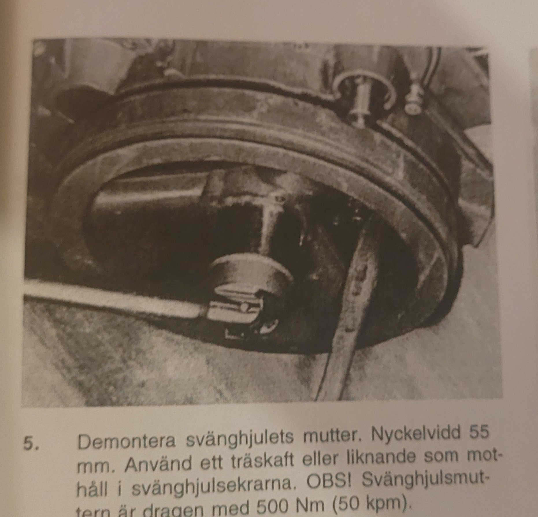

Måste lyfta ur min MD5 och hört att den blir betydligt lättare om svänghjulet monteras av, så det vill jag göra.
I pentas verkstadshandbok står det att  svänghjulsmuttern är dragen men 500nm, vilket verkar betyda att den sitter av bara h-e, men att den kan skruvas loss med en 55mm hylsa på ledhandtag samt ett träskaft som mothåll.
Har köpt hylsa + adapter samt biltemas längsta ledhantag:
https://www.biltema.se/bil---mc/bilverktyg/dacktillbehor/dackverktyg/ledhandtag-2000024021
Ställde mig med båda fötterna längts ut på handtaget och tryckte med benen men muttern rörde sig inte!
Så nu vänder jag mig till forumet för att kolla om någon annan lossat samma mutter, hur gick ni till väga? Tips på verktyg?
Läst att lastbilars hjulmuttrar dras med 500nm, så kanske är det en muttermaskin man skall hyra? Eller kan det räcka med ett järnrör som förlängning tro?
Är du säker på att muttern är normalt högergängad? Nej, jag vet inte, men vet att det är vanligt på roterande maskindelar att man använt vänstergängade grejer, beroende då på åt vilket håll dom roterar… men det står väl i instruktionsboken åt vilket håll du skall dra? Det ser ut på bilden som om det är högergängat iallafall.
Numera finns det ju laddningsbara mutterdragare. Även elektriska med sladd. Det kan nu vara besvärligt att släpa med sig en kompressor och pneumatisk mutterdragare ut till båten. Mutterdragare inte bara drar runt utan liksom knackar litet samtidigt.
Med ett långt järnrör att förlänga skaftet på ledhandtaget kan man ju uträtta underverk, men problemet brukar istället vara det att spärra svänghjulet så att det inte går runt. Och om det gör det kan det ju finnas en risk att motorn startar…
Redigerad av Georg_Ohm
Muttern är högergängad. Om du nödvändigtvis vill ta bort den så måste du förlänga dragskaftet med minst 1 m eller helst 1,5 m. Om du inte har en lämplig motorfixtur och ska renovera motorn så avråder jag från att ta bort svänghjulet. Det bästa sättet att jobba med den motorn är att låta den stå på svänghjulet. Då kan man svänga den runt när man demonterar och tar ut kolv och foder. Töm dock oljan först.

Den muttern går även att lossa med hjälp av en rätt vinklad huggmejsel och en liten slägga (knoster) och naturligtvis behöver du låsningen av svänghjulet. Muttern behöver få en "knuff" av släggan för att släppa om den har suttit länge. Det blir ett märke "jack" i muttern men den blir inte förstörd.
Funkar utmärkt!

Du kan vikta fram momentet. 500Nm är ~50Kg på 1 meter hävarm.
2022-03-29 vid 14:56 skrev LuminaL:
Muttern är dragen med 500Nm. Det betyder inte att det bara behövs 500Nm att lossa den. Man kanske behöver det tredubbla.
Har nu försökt slå lossa den utan annat resultat än jack i muttern. Skall prova med en större slägga.
Skall också prova med en rejäl förlängning till ledhantaget.
Köpte ingen krafthylsa, så frågan är hur mycket tryck hylsan fixar innan en spricker, och hur mycket ledhantaget fixar innan det bryts eller böjs? 🤔
Har även kikat på batteridrivna mutterdragare som någon föreslog och hittat vissa som lossar och monterar muttrar runt 1000nm. Hoppas kunna hitta en att hyra för att hålla kostnaden nere :)
4 timmar sedan skrev Rollen:
Det var tänkt till återmonteringen.
Till demontering så gäller längre hävarm, chock eller värme.
Chock/ slag på saker med lager kan vara lurigt. Värme svårt och brandfara.
Hävarm är relativt enkelt.
Verktyg i dom storlekarna och momenten är ganska dyra för sällananvändning. Det kan vara värt att se om du kan låna / hyra verktygen.
Se upp med slag på muttern för du kan / kommer orsaka skador på lagren. Dom gillar inte slag, det blir små slagmärken i lagerbanan som slutar i haveri över tid.

Jag fick loss mutterntill slut  med hjälp av ett stålrör som hävarm, hylsan höll.
Svänghjulet däremot sitter så hårt fast att jag drog sönder verktyget jag köpt för att dra lossa det, utan att svänghjulet rubbat sig en mm!

Vet inte vad du använde för verktyg/avdragare, men det går sällan att bara dra av saker som sitter på kona. Det kräver uppspänning och sedan ett lagom slag med hammare/slägga, ibland även värme för att utvidga delen som klämmer.
