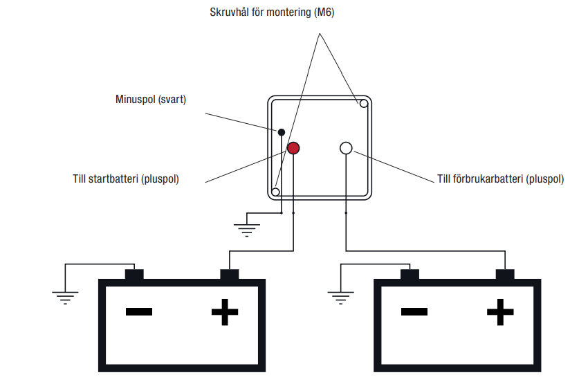

Okej, ja dom flesta verkar ju köra på spänningsrelä iofs så kanske är det man ska satsa på då. Och då, vad jag förstår, så fungerar Biltemas bra nog?
Och om någon orkar rita upp kopplingen med en extra strömbrytare som det talades om är det väldigt uppskattat 👍
16 minuter sedan skrev Qetuop:
Bryr mig inte om att rita utan försöker med ord istället (för det var nog mitt inlägg om strömbrytaren du tänkte på?).
Du har en grov plus-kabel från startbatteriet till relät och en likadan från förbrukarbatteriet till relät.
Sen har du en klenare minus-kabel som ska gå från startbatteriet/minusplint till relät. Denna ansluter man med en enkel liten brytare på kabeln som när den är frånslagen gör att bankerna aldrig kopplas samman (eftersom relät aldrig märker en spänning mellan start-plus och minus på en nivå över tillslagsvärdet, 13,3V).
Överkurs:
Jag har också monterat en Schottky-diod på minuskabeln för att få en tidigare isärkoppling av bankerna då jag tyckte de var sammankopplade lite väl länge efter att jag stoppat motorn pga stor batteribank och solpaneler. Dioden lurar relät att tro att spänningen är lägre än vad den är på startbatteriet.
  • Tack 1
9 minuter sedan skrev ChristerN:
Överkurs:
Fattat rätt?
53 minuter sedan skrev Qetuop:
Fattat rätt?
Ja.
