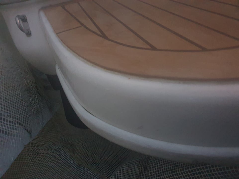

mikaojje 61 Postad 17 Februari , 2022 Hej Skall montera en fällbar knap på badbryggan för fendrar och förtöja jolle och dylikt. Dock är hörnet på badbryggan där jag vill ha den något rundat. (vill ha den så långt akterut som möjligt) Min fråga är vad använder jag enklast som distans för att få en platt anläggningsyta och hur formar jag den. Bilder nedan Dela detta inlägg Länk till inlägg Dela på andra webbplatser

mikaojje 61 Postad 21 Februari , 2022 Tack för alla svar. Såga förstår jag, men min fundering var på hur jag får den kilformard, något rundad. Tanker var att få en platt anläggningsyta. Antar de blir sandpapper på den.... Dela detta inlägg Länk till inlägg Dela på andra webbplatser
Lintott 2 157 Postad 21 Februari , 2022 1 minut sedan skrev mikaojje: Tack för alla svar. Såga förstår jag, men min fundering var på hur jag får den kilformard, något rundad. Tanker var att få en platt anläggningsyta. Antar de blir sandpapper på den.... Det går bra att börja med fil i lagom grovlek för att sedan fortsätta finputsandet med sandpapper. Du kan använda elektrisk slipmaskin med sandpapper, eller varför inte vinkelslip... Om du har en handöverfräs så går det bra att forma skärbrädan även med den. En liten försänkning i skärbrädan till knapen går t.ex. fint att göra med en fräs. Dela detta inlägg Länk till inlägg Dela på andra webbplatser
Kane 987 Postad 21 Februari , 2022 25 minuter sedan skrev mikaojje: Såga förstår jag, men min fundering var på hur jag får den kilformard, något rundad. Tanker var att få en platt anläggningsyta. Antar de blir sandpapper på den.... Skall du ha knapen horisontellt på badbryggan eller vertikalt på sidan på badbryggans rundning? Dela detta inlägg Länk till inlägg Dela på andra webbplatser
mikaojje 61 Postad 21 Februari , 2022 Vertikalt, så den inte är ivägen, sry de framgick inte... Dela detta inlägg Länk till inlägg Dela på andra webbplatser
Kane 987 Postad 21 Februari , 2022 9 minuter sedan skrev mikaojje: Vertikalt, så den inte är ivägen, sry de framgick inte... Vill du ha den på rundningen? Då behöver du en plastbit lika tjock som knapens höjd. Då är det nog en plastfirma du behöver för att hitta. För så tjocka skärbrädor är nog svårt att hitta. Dela detta inlägg Länk till inlägg Dela på andra webbplatser
mikaojje 61 Postad 21 Februari , 2022 Hej Så långt akteröver det är möjligt utan att de blir fult, precis innan det rundar av helt. Bilden är ngt kass då båten är intäkt. Men absolut inte så långt akteröver som på bilden. Ska ja ha en helt plan anläggningsyta hamnar den rätt långt fram vilket också blir fult. Kanske räcker att ja lägger ngt som formar sig själv imellan. Vad det nu kan vara.. Dela detta inlägg Länk till inlägg Dela på andra webbplatser
