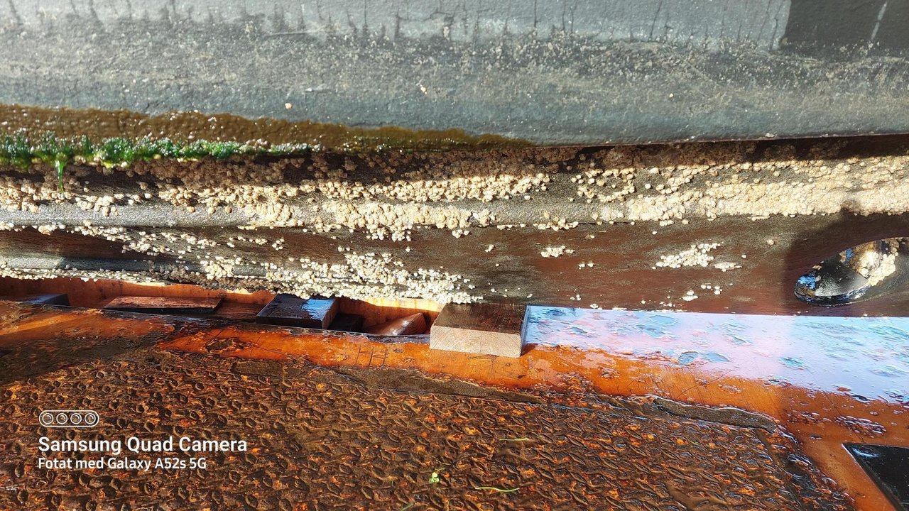

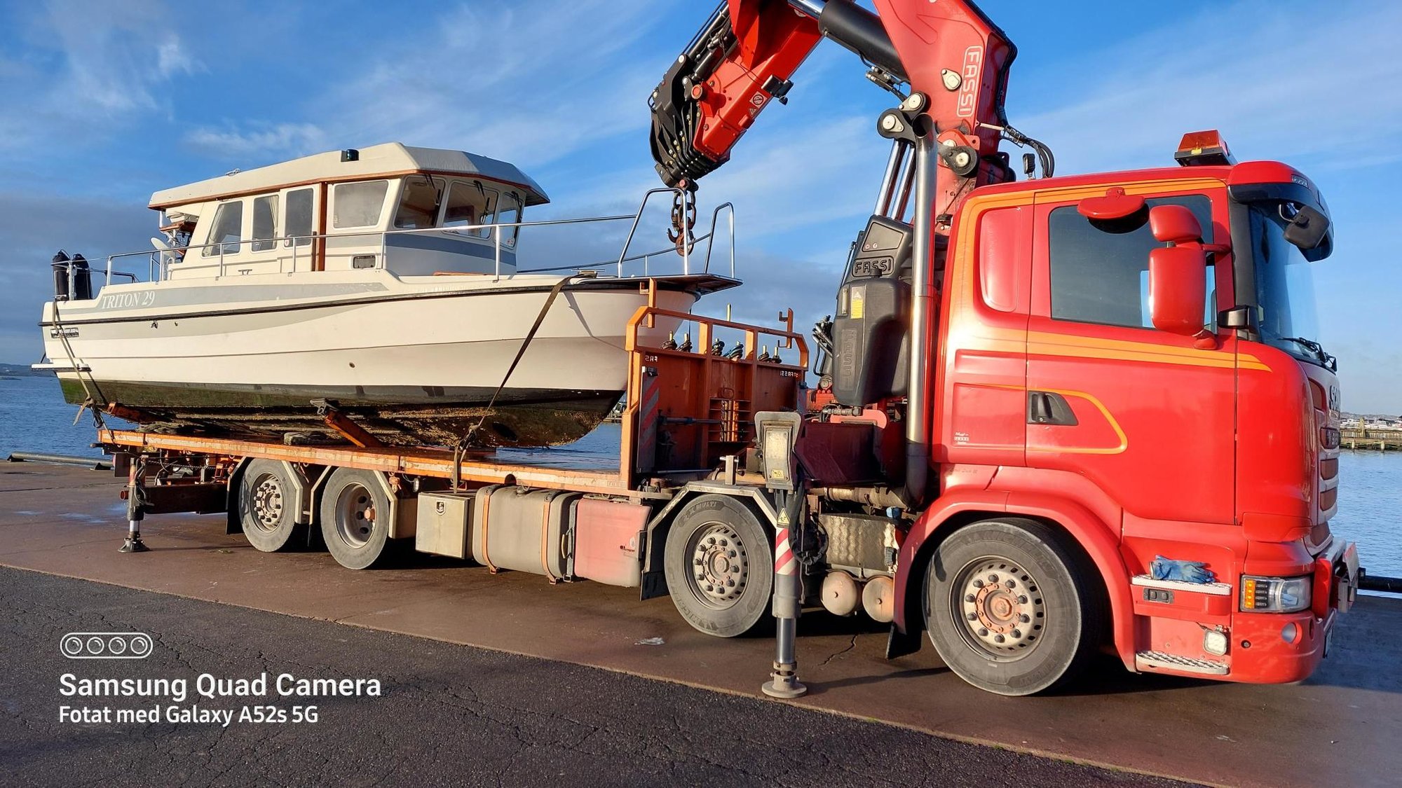

Georg_Ohm 5 127 Postad 12 November , 2021 (redigerade) Ungefär halva botten ser nu ut så här. Men jag trodde att det skulle vara fler havstulpaner. Drevet är sotigt och har rätt många tulpaner, inget på propellrarna. Christer lyfte och körde hem båten som vanligt. Det var väldigt smidigt idag när det var vindstilla. Både jag och Christer hade fastnat i trafikstockningar i morse, stan är full av hål, jättestora hål och avstängda filer i diverse tunnlar. Skåpbilar tappar hjul och långtradare får punktering. Men på hemvägen var det lugnt. Lätt baktungt, men helt ok axeltryck. Redigerad 12 November , 2021 av Georg_Ohm Dela detta inlägg Länk till inlägg Dela på andra webbplatser
Gullholmarn 57 Postad 12 November , 2021 (redigerade) Hmm, vilken skillnad. Vi ligger i samma hamn(tror jag) och hade i princip inget under, inte mer än att jag kunde räkna dem på mina fingrar iallafall. Redigerad 12 November , 2021 av Gullholmarn 1 Dela detta inlägg Länk till inlägg Dela på andra webbplatser
Georg_Ohm 5 127 Postad 12 November , 2021 11 minuter sedan skrev Gullholmarn: Hmm, vilken skillnad. Vi ligger i samma hamn(tror jag) och hade i princip inget under, inte mer än att jag kunde räkna dem på mina fingrar iallafall. Antingen har du väldigt många fingrar eller en effektiv och giftig bottenfärg.🙂 Kanske samma hamn, en av Grefabs hamnar som ligger västerut. Jag har biltemas väskustfärg. I våras målade jag inte hela botten, utan bättrade på samt målade upp mot vattenlinjen och i steget kanske 20-30 cm in under botten, den ytan som jag visar på första bilden målades i våras. Hela akterspegeln (under vattenlinjen) målades. Interceptorerna och ekolodsgivarna målades, ändå växer det havstulpaner. Jag har ännu inte tittat så noga, men ser inga sjöpungar och bara några små blåmusslor. Gröna trådalger vid vattenlinjen på den sidan som mestadels är vänd mot solen. Dela detta inlägg Länk till inlägg Dela på andra webbplatser

Gullholmarn 57 Postad 12 November , 2021 2 timmar sedan skrev Georg_Ohm: Antingen har du väldigt många fingrar eller en effektiv och giftig bottenfärg.🙂 Kanske samma hamn, en av Grefabs hamnar som ligger västerut. Jag har biltemas väskustfärg. I våras målade jag inte hela botten, utan bättrade på samt målade upp mot vattenlinjen och i steget kanske 20-30 cm in under botten, den ytan som jag visar på första bilden målades i våras. Hela akterspegeln (under vattenlinjen) målades. Interceptorerna och ekolodsgivarna målades, ändå växer det havstulpaner. Jag har ännu inte tittat så noga, men ser inga sjöpungar och bara några små blåmusslor. Gröna trådalger vid vattenlinjen på den sidan som mestadels är vänd mot solen. Om väldigt många innebär alla kvar, så är svar att än sålänge är iallafall alla kvar. Ja då är det nog samma hamn, inbillar mig att det kan skilja mellan hamnar beroende på olika vattenmiljöer iallafall. Det har vi med, den svarta, visserligen helt ny då båten fick epoxy samt ny färg precis innan vi köpte den. Hade biltemas röda på snipan, tyckte den var rätt bra den med. Sällan det var mer än enstaka tulpaner här och där. Dela detta inlägg Länk till inlägg Dela på andra webbplatser
Georg_Ohm 5 127 Postad 12 November , 2021 Tja, påväxten kanske är väldigt lokal, kanske skiljer det mellan olika bryggor, vem vet? Min plats är ganska nära land, där kanske vattnet är mer stillastående än längre ut, fast havstulpanerna gillar väl egentligen strömmande vatten. Dela detta inlägg Länk till inlägg Dela på andra webbplatser
raol 2 512 Postad 12 November , 2021 Men tolkar jag det rätt så har du alltså inte målat på ett lager ny färg inför säsongen? Utan bara bättrat på fläckvis? Dela detta inlägg Länk till inlägg Dela på andra webbplatser
Makro 1 310 Postad 12 November , 2021 Fy rackarns, där slog du mig i antal havstulpaner men även drevet hade mer påväxt än på mina drev och jag tror att du också använder Jotun VK? Men jag tror att vi är överens om att ”bättringsmålning” inte håller i längden? 1 Dela detta inlägg Länk till inlägg Dela på andra webbplatser
Georg_Ohm 5 127 Postad 12 November , 2021 7 minuter sedan skrev raol: Men tolkar jag det rätt så har du alltså inte målat på ett lager ny färg inför säsongen? Utan bara bättrat på fläckvis? I princip. Friborden under vattenlinjen och en bit in under båten liksom nedre delen av akterspegeln målades ordenligt. Men det spelade ingen roll, det växte lika bra där ändå. Det var segt grönt slem över hela botten också. Nu är det rent. Dela detta inlägg Länk till inlägg Dela på andra webbplatser

raol 2 512 Postad 12 November , 2021 Problemet med påväxt är att om det finns fläckar där de små liven kan få fäste (behöver inte vara havstulpaner, utan andra djur eller alger/växter/svampar (vem vet vad för sorter det är?)) så kan det organiska sprida sig över kanten på det nymålade och bilda en ny, yttre yta där, som havstulpaner och annat stortrivs på. Och så fortsätter det att sprida sig från omålade delar, bit för bit. Vi såg det på det delvis målade drevet. Påväxten började tydligt på de omålade delarna, men hade spritt sig ut över målade delar när de väl fått fotfäste från omålade partier. Så måla ALLT. Min gissning är att helmålad botten med dålig färg är bättre än en botten som är bättringsmålad fläckvis med en superbra färg. 1 Dela detta inlägg Länk till inlägg Dela på andra webbplatser

Georg_Ohm 5 127 Postad 12 November , 2021 9 minuter sedan skrev raol: Problemet med påväxt är att om det finns fläckar där de små liven kan få fäste (behöver inte vara havstulpaner, utan andra djur eller alger/växter/svampar (vem vet vad för sorter det är?)) så kan det organiska sprida sig över kanten på det nymålade och bilda en ny, yttre yta där, som havstulpaner och annat stortrivs på. Och så fortsätter det att sprida sig från omålade delar, bit för bit. Vi såg det på det delvis målade drevet. Påväxten började tydligt på de omålade delarna, men hade spritt sig ut över målade delar när de väl fått fotfäste från omålade partier. Så måla ALLT. Min gissning är att helmålad botten med dålig färg är bättre än en botten som är bättringsmålad fläckvis med en superbra färg. Ja jag tror dig, jag ser samma mönster. Havstulpanerna sitter i klungor, eller snarare i olika kolonier, sedan blir dessa kolonier så stora att dom växer ihop. På mitt drev som är målat med Trilux satt det en massa havstulpaner under kavitationsplattan, sedan var det någon brun slemmig alg och en massa sot. Sedan sitter det en massa tulpaner och små musslor mellan drevet och skölden, antagligen så illa att avgasbälgen gått sönder. Dela detta inlägg Länk till inlägg Dela på andra webbplatser

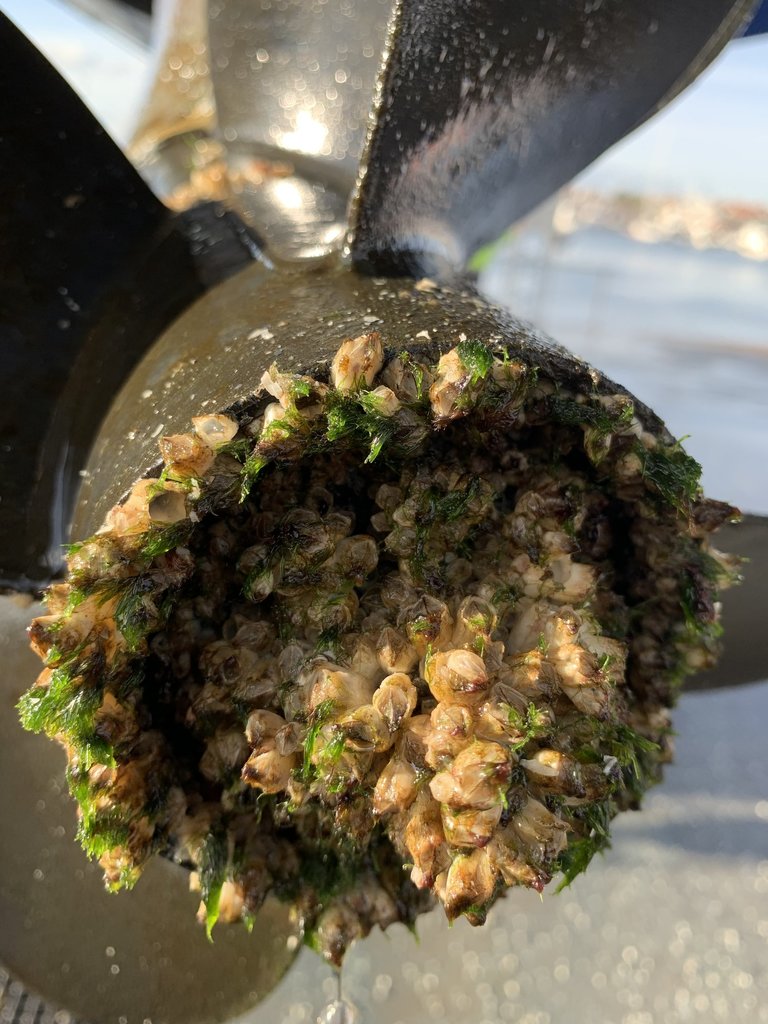

Georg_Ohm 5 127 Postad 13 November , 2021 Jag grejade litet med båten idag, plockade ur litet textilier och sådant, förberedde för motorkonservering. Det satt några tulpaner kvar på drevet, och dess upphängning, samt på en av givarna till ett av ekoloden. Jag kunde identifiera två typer med räfflade skal, en med breda räfflor och en med smalare, samt en helt slät havstulpan. Det var väl föga vetenskapligt när man skall ge sig på att artbestämma ett sådant här kräftdjur. Dela detta inlägg Länk till inlägg Dela på andra webbplatser

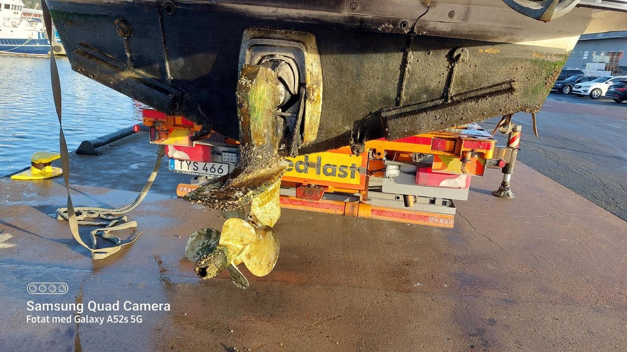

Makro 1 310 Postad 14 November , 2021 En bekants båt, tror den är målad med VC17 men har legat still hela sommaren (pågående renovering) i samma hamn som vi. 1 1 Dela detta inlägg Länk till inlägg Dela på andra webbplatser
Georg_Ohm 5 127 Postad 14 November , 2021 5 minuter sedan skrev Makro: En bekants båt, tror den är målad med VC17 men har legat still hela sommaren (pågående renovering) i samma hamn som vi. Musslor och långhalsar? En bra artrikedom iallall. Dela detta inlägg Länk till inlägg Dela på andra webbplatser

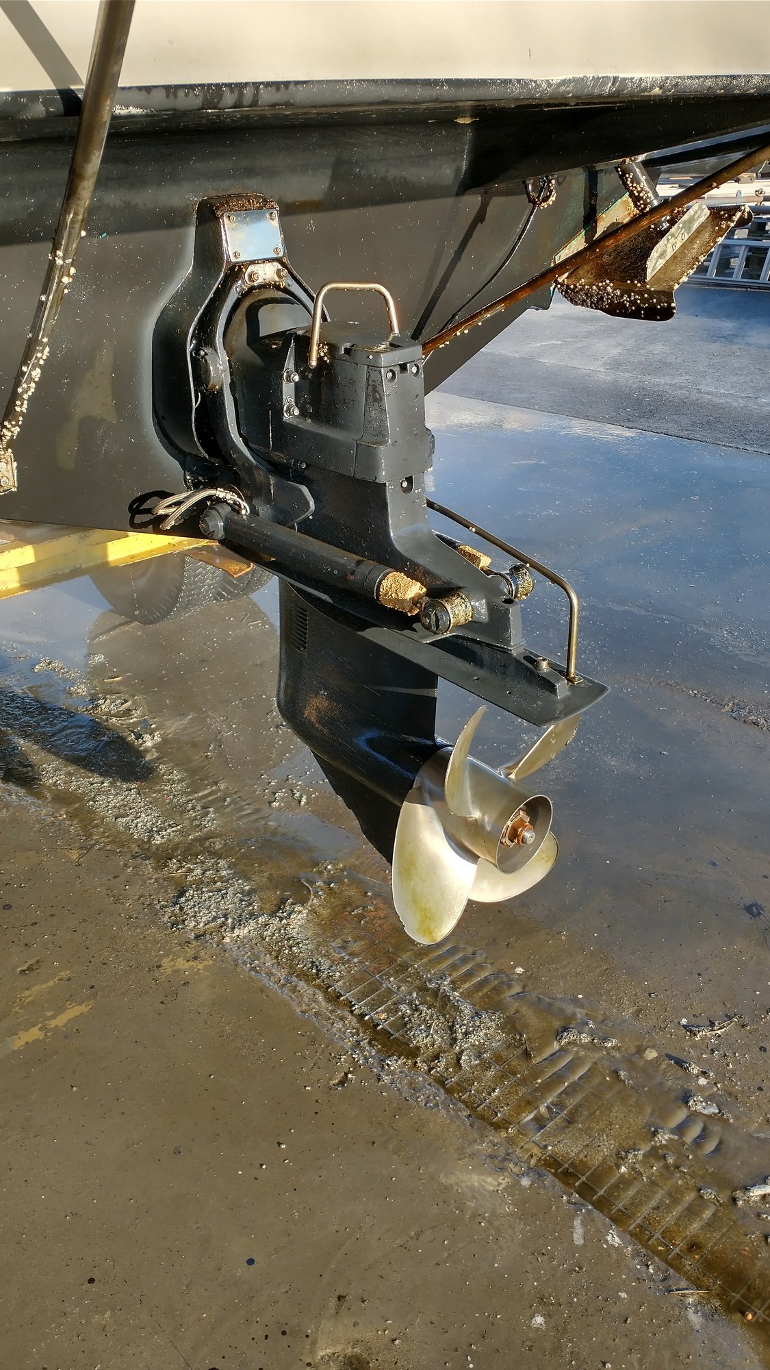

Makro 1 310 Postad 14 November , 2021 2021-11-12 vid 16:45 skrev patrikflink: Trilux bottenfärg målad 2020 ETT lager och ETT lager trilux propeller färg på drevet 2021. Inga problem, inga snäckor. Kommer nog bara att måla vattenlinjen 2022 med samma färg (trilux). Sen tror jag att det är bra att åka båten istället för att låta den ligga vid bryggan under den aktuella tiderna. Hade såklart på trimplan och allt annat som inte var målade (RF såklart). Är det Trilux 33 som du har målat både botten och drev med? Dela detta inlägg Länk till inlägg Dela på andra webbplatser
