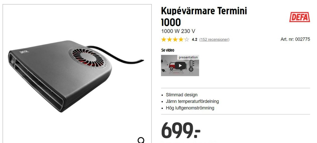

skippeer 442 Postad 4 November , 2021 (redigerade) Tidiga vårar, kalla somrar eller sena höstar är det gott att kunna värma salongen när man har landström. För ca 25 år sedan köpte vi en tystlåten 230 Volt fläkt i Norge (går att köpa i byggbutik hemmavid idag), en Adax med knappar: * fläkt 1 * fläkt 2 * värme 800 W * värme 1 200 W Den har fungerat fint men nu är det pensionsdax pga ålder och den tar plats (fick ett bryt när vi skulle vinterförbereda båten 100 mil hemifrån, prylar överallt). Funderat på minifläkt med effekt gärna på 800 W och där det går att montera den på skott under kartbordet så den är ur vägen. Har en bilkupefläkt i garaget som är kanske 30-40 år gammal som låter väldigt mycket vilket inte är ett problem i en bil för där sover man inte.... Bästa kandidaten som jag funnit idag är en Defa på 1 000 W som dock inte har samma manuella regleringar som den gamla fläkten. Är det någon som haft samma tankar som mig och funnit en liten tyst värmefläkt som går att montera på skott? Redigerad 4 November , 2021 av skippeer Dela detta inlägg Länk till inlägg Dela på andra webbplatser

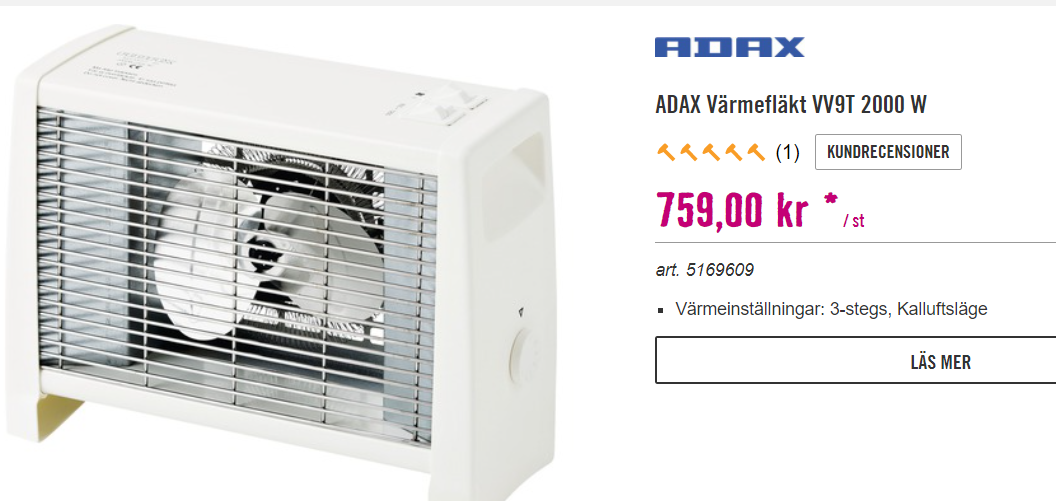

Gausafeten 38 Postad 4 November , 2021 Med mindre fläktdiameter kommer högre oljud tyvärr. Den där adax säljs ju fortfarande så det är nog ett vettigt märke Proffsmagasinet brukar man kunna få 10% kuponger på lite allt som oftast dessutom.https://www.proffsmagasinet.se/vvs-inomhusklimat/varme/varmeflaktar/varmeflakt/adax-vv9t-varmeflakt-2818350 Själv kör jag med såna där billiga för ett par hundralappar från jula/jem&fix etc. men kanske inte något jag skulle vilja lämna obevakade någon längre stund eftersom de bara är i plast. 1 Dela detta inlägg Länk till inlägg Dela på andra webbplatser

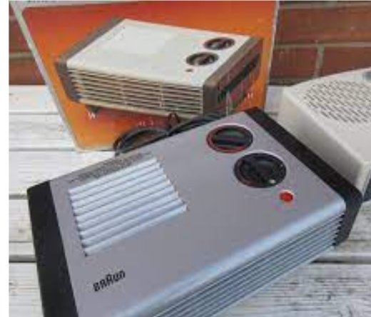

Mackey 4 831 Postad 5 November , 2021 (redigerade) 15 timmar sedan skrev skippeer: Funderat på minifläkt med effekt gärna på 800 W och där det går att montera den på skott under kartbordet så den är ur vägen. Jag påminner om TS önskemål! Utbudet av väggmonterade värmekällor som sprider värmen (med tex. en fläkt) är klart begränsat enligt alla förslag hittills. En golvstående platt modell av fläkt borde gå att skruva upp på skottet, men var finner man en sådan? Tillägg: Braun värmefläkt kanske går att hitta begagnad? Redigerad 5 November , 2021 av Mackey 2 Dela detta inlägg Länk till inlägg Dela på andra webbplatser

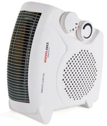

skippeer 442 Postad 5 November , 2021 Efter mycket googlande ser jag 2 typer: tunna bilkupefläktar som skulle rent fysiskt passa perfekt men med automatisk temperaturreglering och jag misstänker att deras styrka är att värma upp en bilkupe på kort tid dvs deras fläktar låter troligen som ett jetplan (fördomar....jag?) mitt på golvet sommarstugefläktar som har möjlighet att manuellt ställa effekt och varvtal men som sagt mitt på golvet fläktar blir svåra att montera fast under kartbordet. Verkar finnas några sommarstugemodeller som ser ut som nedanstående som har dubbel storlek jämfört med Calix/Defa kupefläktar men den här typen har effekt och temp reglage som jag gillar. Får leta vidare men som plan B kan tex Staywarm funka Dela detta inlägg Länk till inlägg Dela på andra webbplatser

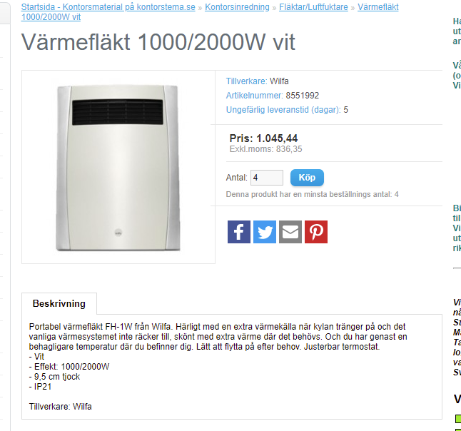

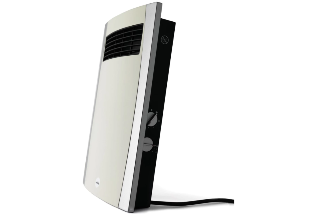

mikaojje 61 Postad 5 November , 2021 Jag har en sån här liggandes. Köpt 2018 (tror jag) Monteras mot vägg likt en skotork. 1000/2000 watt 2 lägen termostat stänger av sig och går igång när de behövs tippskydd hörs knappt Hör av dig, kan kränga billigt Dela detta inlägg Länk till inlägg Dela på andra webbplatser
Georg_Ohm 5 096 Postad 5 November , 2021 5 timmar sedan skrev skippeer: Efter mycket googlande ser jag 2 typer: tunna bilkupefläktar som skulle rent fysiskt passa perfekt men med automatisk temperaturreglering och jag misstänker att deras styrka är att värma upp en bilkupe på kort tid dvs deras fläktar låter troligen som ett jetplan (fördomar....jag?) mitt på golvet sommarstugefläktar som har möjlighet att manuellt ställa effekt och varvtal men som sagt mitt på golvet fläktar blir svåra att montera fast under kartbordet. Verkar finnas några sommarstugemodeller som ser ut som nedanstående som har dubbel storlek jämfört med Calix/Defa kupefläktar men den här typen har effekt och temp reglage som jag gillar. Får leta vidare men som plan B kan tex Staywarm funka Om du skall ha en värmefläkt som det verkligen går att ställa in temperaturen på är du och letar i fel segment. Dessa billiga värmefläktar har en enkel bimetalltermostat, när den termostaten blivit tillräckligt uppvärmd bryter den strömmen. Bara on-off, ingen varvtalsreglering eller reglering av värmeelementen, på eller av, man kan ju välja minst två olika effektlägen, där alla eller bara hälvten av värmespiralerna är inkopplade, samt ett läge där bara fläkten går. Beroende på var du placerar den kommer denna termostat inte att slå ifrån, möjligen om man placerar värmefläkten i en liten ruff utan att ha öppnat mot sittbrunnen. Så det är egentligen tiden som fläktmotorn och värmespiralerna är inkopplade man styr med denna enkla elektromekaniska termostat. Om du skall ha en värmefläkt som verkligen går att reglera både temperatur och motorns varvtal får du nog gå upp i pris ganska mycket. Och en sådan värmefläkt skall då även ha en extern termostat som via kabel eller trådlöst känner av temperaturen i mitten av det uppvärmda utrymmet, eller där du vill befinna dig. Men jag vet inte ens om det finns sådana, jag har iallafall aldrig sett någon. 1 Dela detta inlägg Länk till inlägg Dela på andra webbplatser
