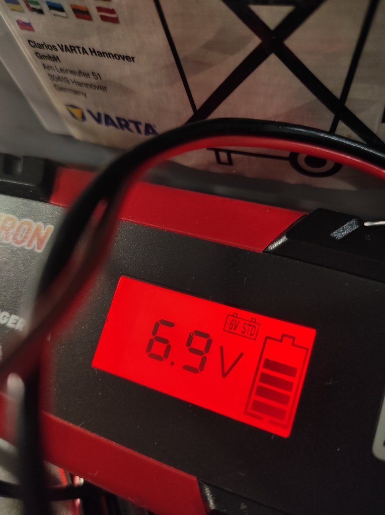

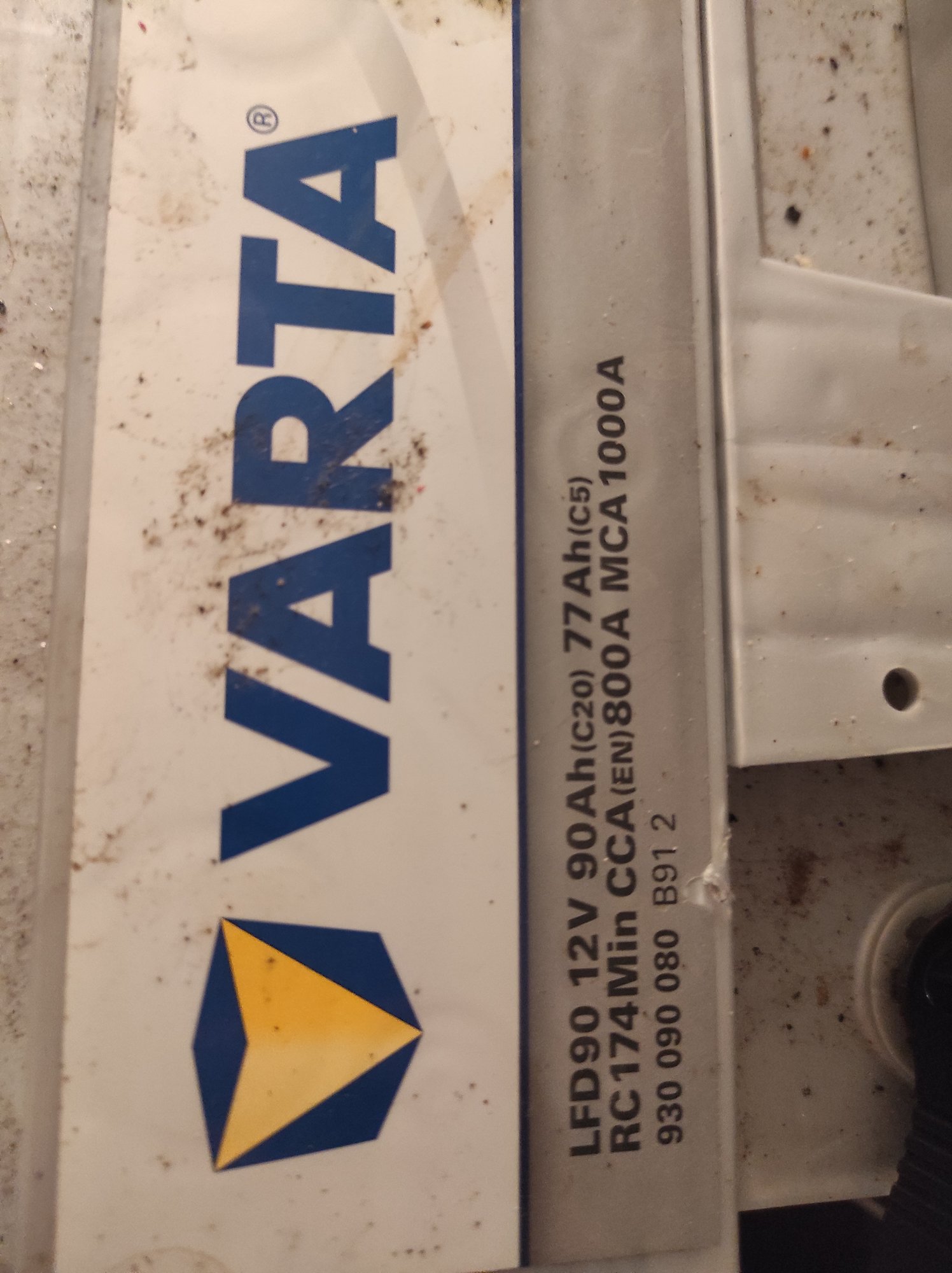

Qetuop 12 Postad 16 Oktober , 2021 Hej! Tog nu ut batterierna ur båten för att ladda upp inför vintern. Laddaren går automatiskt till 6v istället för 12v när jag ansluter till batteriet. Vad beror detta på? Är batteriet kaputt? Bifogar bilder på batteri samt vad som visas på displayen. Dela detta inlägg Länk till inlägg Dela på andra webbplatser
McLasse 707 Postad 16 Oktober , 2021 29 minuter sedan skrev Qetuop: Laddaren går automatiskt till 6v Vad har du för spänning på batteriet om du mäter med tex en multimeter? Eller är 6,9V batterispänningen? Dela detta inlägg Länk till inlägg Dela på andra webbplatser
Qetuop 12 Postad 16 Oktober , 2021 1 minut sedan skrev McLasse: Vad har du för spänning på batteriet om du mäter med tex en multimeter? Eller är 6,9V batterispänningen? Det är batterispänningen. Börjar aningen högre när man ansluter batteriklämmorna, men sjunker sedan till runt 6v efter ett tag. Dela detta inlägg Länk till inlägg Dela på andra webbplatser
ChristerN 2 718 Postad 16 Oktober , 2021 (redigerade) Har för mig jag sett en sån laddare och har också för mig att man kan tvinga den till 12V inställning. Men jag kan ju ha fel. Om batteriet har en spänning på drygt 6 V så är det kaputt. Det finns en tråd här om någon ( @Mackey) som har tvingat igång ett dött batteri så visst finns chansen men jag skulle inte lita på det. Vill du ändå göra ett försök, och det inte går att ställa din laddare på 12V, så hitta en laddare som har ett Supply-läge och ställ in på 12,7-13,5 någonstans och låt laddaren stå ett par dar. Redigerad 16 Oktober , 2021 av ChristerN 1 Dela detta inlägg Länk till inlägg Dela på andra webbplatser
Boanjohan 665 Postad 16 Oktober , 2021 Enligt bilden är din laddare inställd på "6V STD" som då är 6V standard bly-syra batteri. Så inte så konstigt att den laddar med 6V. Ställ in den på 12V STD och se vad den visar då. Om du inte mätt batterispänningen med multimeter så skulle inte jag lita på att det laddaren visar kan tolkas som faktisk batterispänning. 1 Dela detta inlägg Länk till inlägg Dela på andra webbplatser

Qetuop 12 Postad 16 Oktober , 2021 37 minuter sedan skrev ChristerN: Har för mig jag sett en sån laddare och har också för mig att man kan tvinga den till 12V inställning. Men jag kan ju ha fel. Om batteriet har en spänning på drygt 6 V så är det kaputt. Det finns en tråd här om någon ( @Mackey) som har tvingat igång ett dött batteri så visst finns chansen men jag skulle inte lita på det. Vill du ändå göra ett försök, och det inte går att ställa din laddare på 12V, så hitta en laddare som har ett Supply-läge och ställ in på 12,7-13,5 någonstans och låt laddaren stå ett par dar. Finns en knapp som det står mode på, men ingenting händer när man trycker på den. 30 minuter sedan skrev Boanjohan: Enligt bilden är din laddare inställd på "6V STD" som då är 6V standard bly-syra batteri. Så inte så konstigt att den laddar med 6V. Ställ in den på 12V STD och se vad den visar då. Om du inte mätt batterispänningen med multimeter så skulle inte jag lita på att det laddaren visar kan tolkas som faktisk batterispänning. Händer ingenting när man försöker ändra, och laddaren är nyköpt. På mitt andra batteri går den automatiskt till 12v STD dock. 30 minuter sedan skrev patrikflink: Jula laddare! Korrekt Dela detta inlägg Länk till inlägg Dela på andra webbplatser
IngemarE 3 875 Postad 16 Oktober , 2021 Tror inte det är så mycket fel på laddaren. Däremot på batteriet. Och kanske också på omvårdnaden av batteribanken....😛 Har du haft något påslaget i båten, eller är det bara längesedan den användes ? Det bör du ha koll på, så batteriet laddas innan det går såhär långt. Men oavsett vilket så är ett batteri som gått ner så mycket i spänning i allmänhet färdigt för sortergården. Även om du lyckas få upp spänningen brukar kapaciteten i batteriet aldrig bli vad den varit. 3 Dela detta inlägg Länk till inlägg Dela på andra webbplatser

Georg_Ohm 5 112 Postad 16 Oktober , 2021 Du har redan fått svar, sannolikt är batteriet förbrukat. Jag råkade ut för samma sak i somras, det var batteriet till den elektriska utombordaren som var urladdat under 6 volt faktiskt. Den moderna C-tek laddaren och en annan modernare laddare ville inte alls ladda upp det batteriet, så jag kopplade en laddare från Biltema och den ställdes in på 12 volt, bilsymolen, och asterisken * för vinterladdning, batteriet är endast på 20 Ah, så det skulle egentligen ha en varsammare laddning (motorcykelsymbolen) men efter någon timma var spänningen uppe på omkring 13 volt, då kunde C-tekladdaren ta över och ladda mer skonsamt. Måhända har det batteriet tappat en del kapacitet, men jag har använt det med elmotorn och kört en bra bit med den, och tillbaka utan att märka någon större skillnad, jag har även mätt med en batteritestare och den visade ok. Men om detta hade varit ett förbrukarbatteri eller ännu värre, ett startbatteri hade jag bytt ut det. Det är annats rätt så vanligt att man måste byta batterier i nyinköpta begagnade båtar. 4 Dela detta inlägg Länk till inlägg Dela på andra webbplatser
Qetuop 12 Postad 16 Oktober , 2021 23 minuter sedan skrev Georg_Ohm: Du har redan fått svar, sannolikt är batteriet förbrukat. Jag råkade ut för samma sak i somras, det var batteriet till den elektriska utombordaren som var urladdat under 6 volt faktiskt. Den moderna C-tek laddaren och en annan modernare laddare ville inte alls ladda upp det batteriet, så jag kopplade en laddare från Biltema och den ställdes in på 12 volt, bilsymolen, och asterisken * för vinterladdning, batteriet är endast på 20 Ah, så det skulle egentligen ha en varsammare laddning (motorcykelsymbolen) men efter någon timma var spänningen uppe på omkring 13 volt, då kunde C-tekladdaren ta över och ladda mer skonsamt. Måhända har det batteriet tappat en del kapacitet, men jag har använt det med elmotorn och kört en bra bit med den, och tillbaka utan att märka någon större skillnad, jag har även mätt med en batteritestare och den visade ok. Men om detta hade varit ett förbrukarbatteri eller ännu värre, ett startbatteri hade jag bytt ut det. Det är annats rätt så vanligt att man måste byta batterier i nyinköpta begagnade båtar. Det får bli lite nya batterier till våren, känns säkrast så 👍 Något man ska tänka på vid köp av batteri? Finns så många olika sorter, vad ska man leta efter? Ett startbatteri och ett för förbrukning är tänkt. Dela detta inlägg Länk till inlägg Dela på andra webbplatser

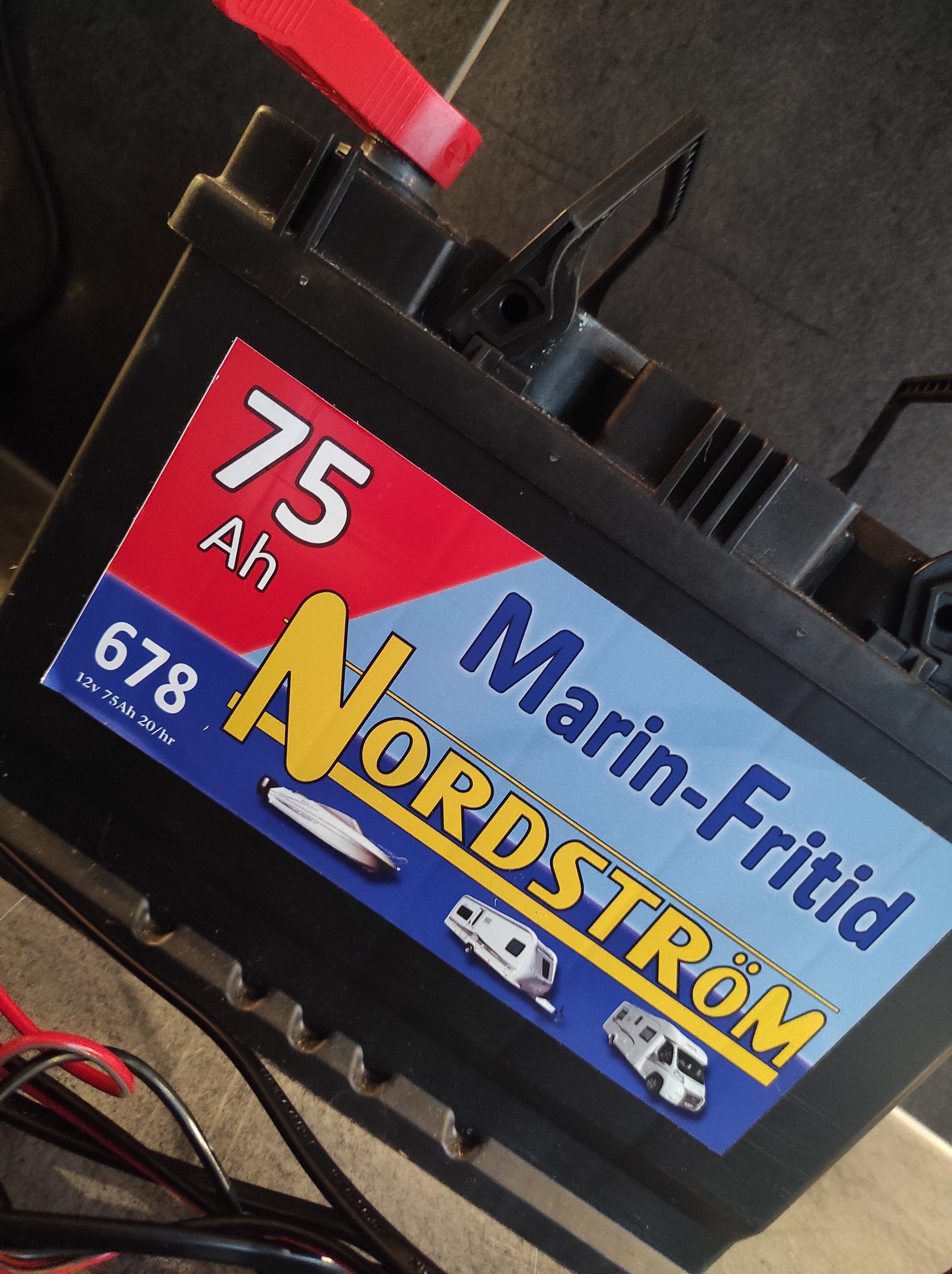

Qetuop 12 Postad 17 Oktober , 2021 Någon som vet var detta är för slags batteri? Googlat utan resultat. Lämpar det sig som startbatteri, eller förbrukning? Dela detta inlägg Länk till inlägg Dela på andra webbplatser
Peter_K 4 377 Postad 17 Oktober , 2021 6 minuter sedan skrev Qetuop: Någon som vet var detta är för slags batteri? Googlat utan resultat. Lämpar det sig som startbatteri, eller förbrukning? Klassiskt bly-syrabatteri, att använda som förbrukningsbatteri. Dela detta inlägg Länk till inlägg Dela på andra webbplatser
Georg_Ohm 5 112 Postad 17 Oktober , 2021 (redigerade) 1 timme sedan skrev Qetuop: Någon som vet var detta är för slags batteri? Googlat utan resultat. Lämpar det sig som startbatteri, eller förbrukning? Batterilagret sålde Nordströms batterier för några år sedan, nu har dom bytt till ett annat märke, Deka, och mer välkända Warta. Nordström uppfattade jag som ett lågprismärke, men kanske ändå var ett bra batteri..? ”Marin-Fritid” är annars ett sådan där allroundbatteri, varken start- eller förbrukarbatteri, eller båda delarna. Om du nu skall byta ut hele batteribanken så köp ett typiskt startbatteri, och x antal typiska förbrukarbatterier. Batterier som skall parallellkopplas skall vara av samma sort, samma kapacitet och helst ur samma batch. På annat ställe på forumet diskuteras hur man bäst skall parallellkoppla. Det jag uppfattade i den diskussionen var att diagonalkopplingen var den vanligaste i de deltagande forumskribenternas båtar. Den rena parallellkopplingen bör ju då undvikas. Redigerad 17 Oktober , 2021 av Georg_Ohm Dela detta inlägg Länk till inlägg Dela på andra webbplatser
Qetuop 12 Postad 17 Oktober , 2021 8 minuter sedan skrev Georg_Ohm: Batterilagret sålde Nordströms batterier för några år sedan, nu har dom bytt till ett annat märke, Deka, och mer välkända Warta. Nordström uppfattade jag som ett lågprismärke, men kanske ändå var ett bra batteri..? ”Marin-Fritid” är annars ett sådan där allroundbatteri, varken start- eller förbrukarbatteri, eller båda delarna. Om du nu skall byta ut hele batteribanken så köp ett typiskt startbatteri, och x antal typiska förbrukarbatterier. Batterier som skall parallellkopplas skall vara av samma sort, samma kapacitet och helst ur samma batch. På annat ställe på forumet diskuteras hur man bäst skall parallellkoppla. Det jag uppfattade i den diskussionen var att diagonalkopplingen var den vanligaste i de deltagande forumskribenternas båtar. Den rena parallellkopplingen bör ju då undvikas. För en amatör så ser parallell och diagonalt likadana ut i kopplingen. Eller rättare sagt, jag förstår inte vad skillnaden mellan de två är? Dela detta inlägg Länk till inlägg Dela på andra webbplatser

ChristerN 2 718 Postad 17 Oktober , 2021 22 minuter sedan skrev Qetuop: Men i teorin skulle jag kunna använda mitt Nordström-batteri till start och köpa annat till förbrukningen? Om jag vill vara snål och inte köpa helt ny batteribank alltså. Tvärtom. Ditt batteri på bilden är ett förbrukar-batteri. 1 Dela detta inlägg Länk till inlägg Dela på andra webbplatser
ChristerN 2 718 Postad 17 Oktober , 2021 2 timmar sedan skrev Peter_K: Klassiskt bly-syrabatteri, att använda som förbrukningsbatteri. Dela detta inlägg Länk till inlägg Dela på andra webbplatser
