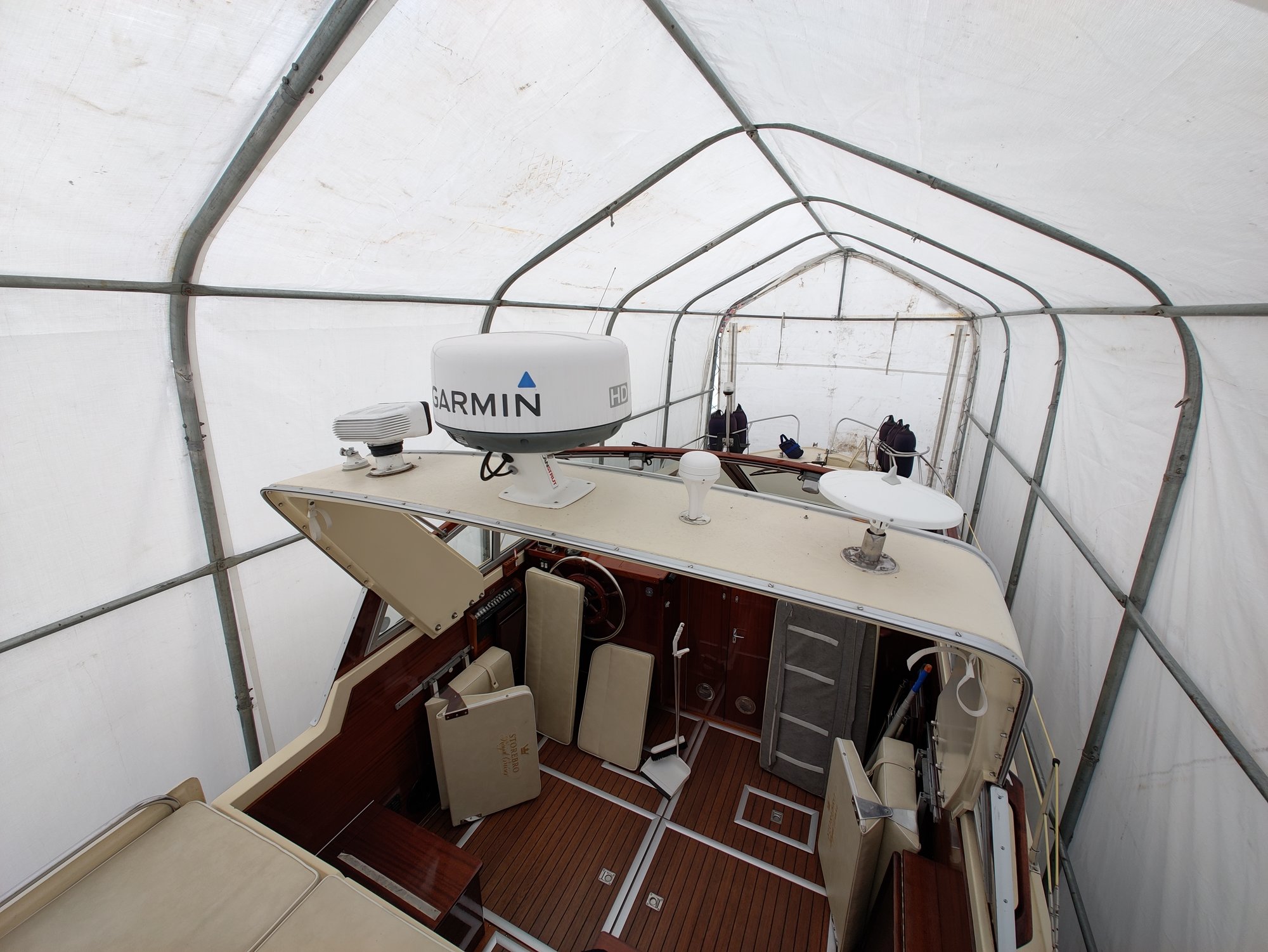

Brorzan 19 Postad 3 Oktober , 2021 11 minuter sedan skrev raol: Hur mycket fri höjd behövs i förhållande till höjden på den nuvarande plattformen? Om det handlar om 10-15 cm för att skallarna ska gå fria under, så kan man ju göra en montering så att panelerna hamnar så mycket högre upp. Det är mer att kanten på panelerna hamnar lodrätt kant i kant med soldäcket, så det upplevs nära även om man höjer det en del. Så även om huvudena klarar sig så kommer det upplevs trångt ändå. Den bifogade bilden visar det lite. Dela detta inlägg Länk till inlägg Dela på andra webbplatser

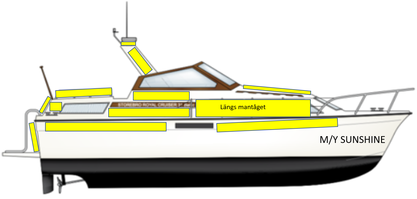

per_62 214 Postad 5 Oktober , 2021 Det finns flera alternativa platser att montera solpaneler på istället för ovansidan av targabågen: Framför vindrutan på "soldäck". Kan vara flyttbara om man vill nyttja utrymmet för solbad. Längs med mantåget vilka även kan vara uppfällbara (finns ibland på segelbåtar). På en motorbåt även längs friborden eller aktern. Tex långsmala solpaneler som inte är så breda. Vattnet reflekterar en hel del upp på friborden även om det skulle vara på skuggsidan. Här en bild för inspiration av möjliga placeringar av solpaneler 1 Dela detta inlägg Länk till inlägg Dela på andra webbplatser
