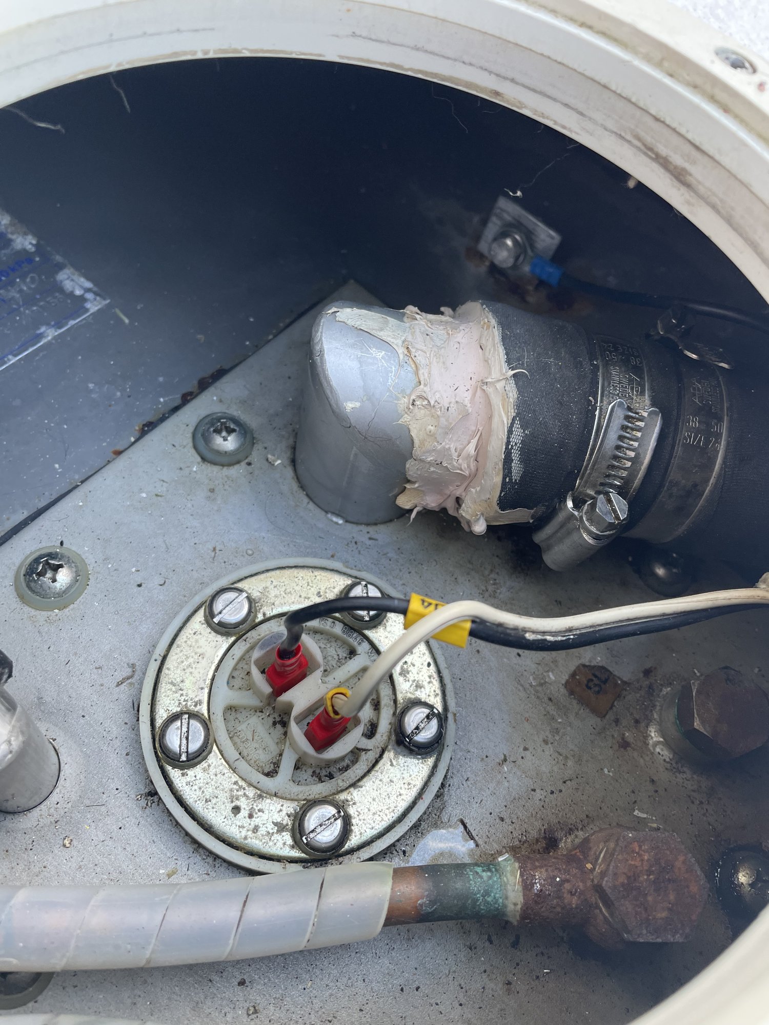

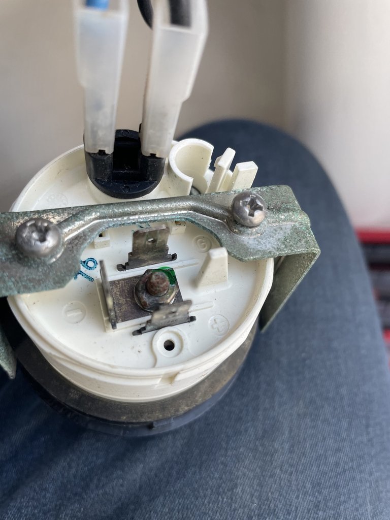

Hur drar jag tankgivaren? Tanken har en jord som sitter mellan tanken och en ”jord skruv” vid tanklocket. Från tanken går en svart och en vit kabel. Är den svarta signal o vit plus. Se bild 2. Vit o svart kommer fram till instrumentpanelen.
hur kopplar jag dessa och säkrar upp via säkringsdosan??
Ps Svart o blå på baksidan av givaren är för belysning av mätaren se bild 1. Men som sagt Hur drar jag svart o vit kabel från tanken?

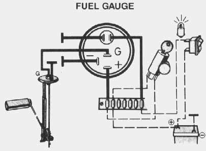

Så här kopplas vanligtvis diverse gankinstrument.

Så i mitt fall vad betyder det. Är det ingen sändar kabel från givaren? Min svarta o vita vad är det sannolikt, se bild? Kan du råda utifårn vad du ser på mina bilder?
11 timmar sedan skrev Martin_Haggstrom:
Sändare? du menar förstås givaren!?
Det spelar ingen roll hur du kopplar dessa kablar, den ena skall gå till minus, den andra till minusanslutningen på instrumentet, skulle det inte funka kan du byta plats på dessa kablar.
Möjligen kan det ge vägledning om du torkar bort smutsen på den vita insatsen av plast på givaren, sannolikt finns det någon symbol, siffra, bokstav eller text där. Sedan sitter det en kabelmarkering på den svarta kabeln, vad står det på den?
Lättast testar du givaren genom att ha den urtagen ur tanken, men ihopkopplad med instrumentet som den skall vara, manövrera givaren och kolla samtidigt på visarnålen om den rör sig.
Bensinmotor? isåfall iakttag stor försiktighet om du skruvar ur givaren och har tanken öppen.

Kollade iaf hur det är kopplat i ett gammalt elschema till min Nimbus.
Du kan kasta om svart och vit, men för att vara konsekvent skulle jag koppla svart minusmatningen/nollskena där även minusmatningen av instrumentet kopplas.
Den vita kabeln till G anslutningen på instrumentet.
Och till sist  + på instrumentet till instrumentmatning som brukar vara tändningen.
Spänningssatt kan du sen testa att koppla i och ur den vita kabeln för att se om instrumentet ger utslag. Borde visa full utslag med urkopplad signal
I övrigt kan du även testa den som Georg_Ohm redan föreslagit

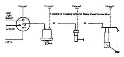

VDO schema nedan på lite olika typer av givare:
Världsklass tackar. Även stort tack för de andra givarna;) Har du liknande för drevtrimmet?
