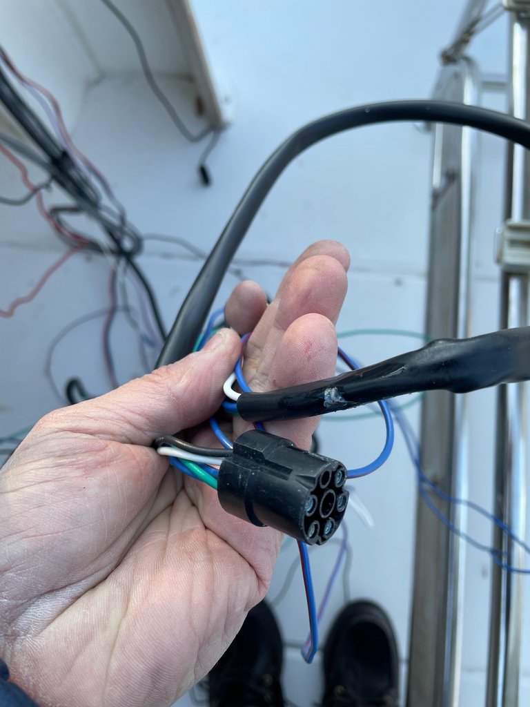

Martin_Haggstrom 42 Postad 15 Mars , 2022 (redigerade) @IngemarE, @Kane, @Georg_Ohm Behöver er hjälp skall nu göra elgerjerna i båten 🙂 Kabelhärvan under instrumentpanelen.... Från Volvo Penta tiltinstrumentets baksida är det tre honor. En används, den vänstra på bilden, sladdarna kommer från sensorn vid styrhjälmen bla.. De två övriga honorna från instrumentet är "tomma". Gissar att det är om man har dubbelkommando / flybridge… Den ena hanen har en gul och en svart vit kabel, se hona till höger på bilden, och den sitter i ena honan. Dock går sladdarna från hanen till ingenting, se bilden med tejpade ändar. Kan jag lossa den kabelhärvan (gul och svartvit) utan att något händer? Se bild på kablar från mätare. Vad är funkltionen med tre honor? Redigerad 15 Mars , 2022 av Martin_Haggstrom Dela detta inlägg Länk till inlägg Dela på andra webbplatser
Martin_Haggstrom 42 Postad 15 Mars , 2022 (redigerade) Från tiltinstrumentets hona, se bild ovan i förra frågan och från ett utav de två reläna till tilten går det två lila kablar (en från honan en från relä). Dessa är sammanfogade till en lila. Denna lila ända är tejpad och hänger lös? Kan den tas bort kortas? Se bild? Redigerad 15 Mars , 2022 av Martin_Haggstrom Dela detta inlägg Länk till inlägg Dela på andra webbplatser
Martin_Haggstrom 42 Postad 15 Mars , 2022 (redigerade) Denna kabel och hona är lös, dvs i min kabelhärva hänger denna lös. Honan är ihopkopplad med de två tiltrelän och voltmätaren. Även en sladd till honan till tiltdrev visaren. Kan den tas bort, kortas ner?? Flybridge grej? Redigerad 15 Mars , 2022 av Martin_Haggstrom Dela detta inlägg Länk till inlägg Dela på andra webbplatser
ChristerN 2 703 Postad 15 Mars , 2022 (redigerade) Förstår om du vill göra iordning elsystemet men jag skulle strunta i denna typ av ”extra” kablar och fokusera på det som påverkar laddning och förbrukning. Har saker fungerat trots lite små, lösa kablar gör de ingen skada där de sitter. Så resonerar iaf jag. PS De kablar du visar är ju inte strömkablar utan styrkablar till något. Det är dessa jag tycker du kan låta vara. Redigerad 15 Mars , 2022 av ChristerN 1 1 Dela detta inlägg Länk till inlägg Dela på andra webbplatser
Martin_Haggstrom 42 Postad 15 Mars , 2022 10 minuter sedan skrev ChristerN: Förstår om du vill göra iordning elsystemet men jag skulle strunta i denna typ av ”extra” kablar och fokusera på det som påverkar laddning och förbrukning. Har saker fungerat trots lite små, lösa kablar gör de ingen skada där de sitter. Så resonerar iaf jag. PS De kablar du visar är ju inte strömkablar utan styrkablar till något. Det är dessa jag tycker du kan låta vara. Yes säkert vettigt men ser så jäkla risigt ut under ratten 🙂 så vill försöka snygga till det. Dela detta inlägg Länk till inlägg Dela på andra webbplatser

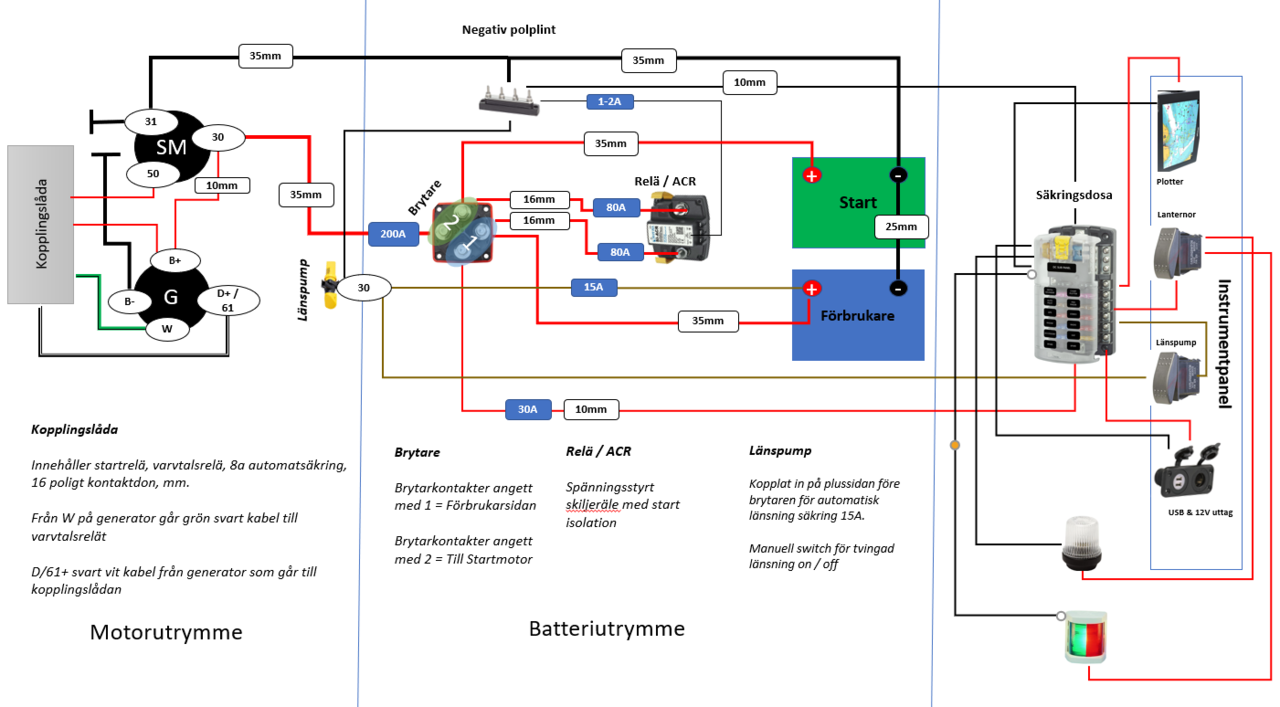

IngemarE 3 838 Postad 15 Mars , 2022 28 minuter sedan skrev Martin_Haggstrom: Yes säkert vettigt men ser så jäkla risigt ut under ratten 🙂 så vill försöka snygga till det. Men det blir risigt utseende med alla dessa kablar på liten yta. Det är just därför du skall ha ett elschema på den nivån vi talat om innan (så varje kabel kan identifieras, samt - viktigt som du nu förstår - dess exakta ändpunkter), samt att du bör bunta ihop allt löst så gott det går. Men som redan nämnts - strunta i de oanvända "optionerna". Parkera ändarna med tejp och snyggt ihopbuntade. Laga inte det som inte är trasigt 😉. Och du skall ju inte titta där under i alla fall. 1 Dela detta inlägg Länk till inlägg Dela på andra webbplatser
Martin_Haggstrom 42 Postad 15 Mars , 2022 (redigerade) 48 minuter sedan skrev IngemarE: Men det blir risigt utseende med alla dessa kablar på liten yta. Det är just därför du skall ha ett elschema på den nivån vi talat om innan (så varje kabel kan identifieras, samt - viktigt som du nu förstår - dess exakta ändpunkter), samt att du bör bunta ihop allt löst så gott det går. Men som redan nämnts - strunta i de oanvända "optionerna". Parkera ändarna med tejp och snyggt ihopbuntade. Laga inte det som inte är trasigt 😉. Och du skall ju inte titta där under i alla fall. Känns så jäkla onödigt bara att ha massa loose ends? Jag kommer aldrig ha flybrige eller liknande. Sladdarna är flera meter långa och jag skall ju även ersätta alla säkringar i gammal panel mot säkringar i fusebox osv.... Det är oerhört mycket säkringskablar till gamla panelen och glassäkringar som ej ansvänds heller, dessa skall jag också ta bort 🙂. Använder bara tre av 8 switchar tex.... skall göra om detta då det ej är som jag vill ha detta 🙂 Skulle uppskatta svar på mina frågor om ni kan, vet vad det är för lösa kablar... kommer oavsett korta ner och sätta snyggare avslut på kablarna än eltejp 🙂 Jag ser vad ni skriver men.... Redigerad 15 Mars , 2022 av Martin_Haggstrom 1 Dela detta inlägg Länk till inlägg Dela på andra webbplatser
IngemarE 3 838 Postad 15 Mars , 2022 (redigerade) 6 minuter sedan skrev Martin_Haggstrom: Skulle uppskatta svar på mina frågor om ni kan, vet vad det är för lösa kablar... kommer oavsett korta ner och sätta snyggare avslut på kablarna än eltejp 🙂 Jag ser vad ni skriver men.... Du har inte originalelschemat på båten/motorpanelen ? Följde i alla fall säkert med till båten när den var ny. För till motorn har du ju en standardpanel (vilket du redan upptäckt, ju) och på dess elschema har du svar på alla frågorna eftersom de oanvända kablarna/kontakterna finns inritade där. Edit: När det gäller övriga kablar bakom panelen så måste du nog konsultera båtens elschema, vi kan bara sitta och gissa. Alternativt följa dem och se var de är inkopplade i andra änden. Redigerad 15 Mars , 2022 av IngemarE Dela detta inlägg Länk till inlägg Dela på andra webbplatser
Georg_Ohm 5 096 Postad 15 Mars , 2022 Eftersom jag är tillfrågad… annars tror jag du fått svar på dina frågor (?) Lösa kablar som inte leder någonstans och som ser ut som om en tidigare ägare kopplat, eller kablar som tycks ha blivit över från någon gammal bortagen utrustning kan ju klippas bort. Men kablar som ser ut som om det är original, någonting för extrautrustning eller så, dom låter du vara! Kablar till en eventuell flybridge eller extra styrplats ser du inte under din motortavla, inte aktuellt för dig, men iallafall, du har en skarv på kabelstammen från motorn, omkring två, två och en halv meter från svarta boxen uppepå motorn, om nu inte den kabelstammen räcker ända fram till motortavlan så finns det en skarv med en förlängning. Om man har extra stryrplats, på flybridge eller annan stans, så finns det en Y-kabel därifrån två utgående kabelstammar till varje styrplats. Se till att kablarna, multikontakten till triminstrumentet och trimströmställaren är ordentligt anslutna, om inte fungerar ju inte trim/tiltfunktionen, kan tyckas självklart, men det funkar inte om inte triminstrumentet är anslutet heller. Likaså de två reläerna som sitter där, och så finns det ju två likadana relä bak vid trimpumpen, jag har inte förstått varför det skall vara två uppsättningar, men det är kanske inte meningen att man skall förstå allting i denna världen. Men var väldigt rädd om originalkabelstammen och dess kontakter, gör inga ingrepp i denna! Jag kanska har nämnt det förut, men utgående kabel på ”svarta boxen” uppepå motorn, där finns en rund multikontakt med bajonettfattning… Det händer att låsringen till banonettfattningen går sönder med glappkontakt som följd. Om så är fallet får man en massa konstiga fel i motortavlan, instrumenten kan visa noll eller helt fel, larmet för laddning eller uteblivet oljetryck kan tjuta och kontrollamporna kan antingen lysa ilsket eller inte lysa alls, varvräknaren kan få fnatt, och de andra instrumenten likaså.. Så se till att denna kabel sitter som den skall, säkra den gärna med ett buntband. En likadan multikontakt sitter omedelbart under motortavlan. Friskt kopplat är hälften brunnet! Dela detta inlägg Länk till inlägg Dela på andra webbplatser
Martin_Haggstrom 42 Postad 15 Mars , 2022 1 timme sedan skrev Georg_Ohm: Lösa kablar som inte leder någonstans och som ser ut som om en tidigare ägare kopplat, eller kablar som tycks ha blivit över från någon gammal bortagen utrustning kan ju klippas bort. Massa kalblar är skarvade och förlängda tror en del av dem hämtar ström från annat instrument osv.. Klipper bort, kortar och snyggar till sådant som är löst. 1 timme sedan skrev Georg_Ohm: Men kablar som ser ut som om det är original, någonting för extrautrustning eller så, dom låter du vara! Japp, med på det, dvs även om det är en kontkat som ej leder ngnstans? 1 timme sedan skrev Georg_Ohm: Kablar till en eventuell flybridge eller extra styrplats ser du inte under din motortavla, inte aktuellt för dig, men iallafall, du har en skarv på kabelstammen från motorn, omkring två, två och en halv meter från svarta boxen uppepå motorn, om nu inte den kabelstammen räcker ända fram till motortavlan så finns det en skarv med en förlängning. Om man har extra stryrplats, på flybridge eller annan stans, så finns det en Y-kabel därifrån två utgående kabelstammar till varje styrplats. Se till att kablarna, multikontakten till triminstrumentet och trimströmställaren är ordentligt anslutna, om inte fungerar ju inte trim/tiltfunktionen, kan tyckas självklart, men det funkar inte om inte triminstrumentet är anslutet heller. Likaså de två reläerna som sitter där, och så finns det ju två likadana relä bak vid trimpumpen, jag har inte förstått varför det skall vara två uppsättningar, men det är kanske inte meningen att man skall förstå allting i denna världen. Men var väldigt rädd om originalkabelstammen och dess kontakter, gör inga ingrepp i denna! Friskt kopplat är hälften brunnet! Japp tackar... Dela detta inlägg Länk till inlägg Dela på andra webbplatser
Georg_Ohm 5 096 Postad 15 Mars , 2022 1 minut sedan skrev Martin_Haggstrom: Massa kalblar är skarvade och förlängda tror en del av dem hämtar ström från annat instrument osv.. Klipper bort, kortar och snyggar till sådant som är löst. Japp, med på det, dvs även om det är en kontkat som ej leder ngnstans? Japp tackar... Som sagts, klipp inte i den kabelstammen! Man ser ju lätt vilka kablar som tillkommit av tidigare ägares ”koppleriverksamhet”… Om du tror att kablar utan kontaktstycke är spänningsförande kan du ju alltid isolera dem. Dela detta inlägg Länk till inlägg Dela på andra webbplatser
Martin_Haggstrom 42 Postad 15 Mars , 2022 (redigerade) 11 minuter sedan skrev Georg_Ohm: Som sagts, klipp inte i den kabelstammen! kabelstam fråm svarta lådan pillar jag inget på, samma med drevtrim o bennett tiltplan. Tänkte däremot dra en röd och en svart till min fusebox sätta nya kablar till switchar för länspump, usb, plotter och lanternor till ny mindre switchpanel med 4 knappar. Då kan kag fimpa alla gamla säkringskablar och switchkablar o få det renare;) sen hänger reläer till trimmet löst så monterar upp och fäster lite så blir det snyggare;) Redigerad 15 Mars , 2022 av Martin_Haggstrom 2 Dela detta inlägg Länk till inlägg Dela på andra webbplatser
Georg_Ohm 5 096 Postad 15 Mars , 2022 4 minuter sedan skrev Martin_Haggstrom: kabelstam fråm svarta lådan pillar jag inget på, samma med drevtrim o bennett tiltplan. Tänkte däremot dra en röd och en svart till min fusebox sätta nya kablar till switchar för länspump, usb, plotter och lanternor till ny mindre switchpanel med 4 knappar. Då kan kag fimpa alla gamla säkringskablar och switchkablar o få det renare;) sen hänger reläer till trimmet löst så monterar upp och fäster lite så blir det snyggare;) De där reläernas socklar kan antingen sitta fast med skruv eller ett snäpplås av spröd och bräcklig plast. Dela detta inlägg Länk till inlägg Dela på andra webbplatser

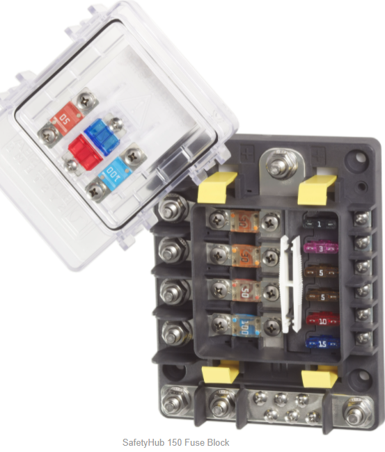

Martin_Haggstrom 42 Postad 16 Mars , 2022 (redigerade) Jag har lite trång i batterilådan och försöker hitta en bra produkt för att korta behovet av att dra och böja för mycket kablar och att få plats med alla säkringarna. Har kikat på denna produkt, Blue Sea System Saftey Hub 150 https://www.bluesea.com/products/7748/SafetyHub_150_Fuse_Block. Tänker att jag då kan koppla på säkringar av olika strorlek enligt schemat till relä, länspump, motor, 10mm kablar till förbrukarna osv enligt skissen och samla allt i en box bak i batterilådan nära batterierna. Den har även en negativ polplint vilket ju inte är fel 🙂 Bra idé andra ideer? Redigerad 16 Mars , 2022 av Martin_Haggstrom Dela detta inlägg Länk till inlägg Dela på andra webbplatser
Kane 983 Postad 16 Mars , 2022 57 minuter sedan skrev Martin_Haggstrom: Jag har lite trång i batterilådan och försöker hitta en bra produkt för att korta behovet av att dra och böja för mycket kablar och att få plats med alla säkringarna. Har kikat på denna produkt, Blue Sea System Saftey Hub 150 https://www.bluesea.com/products/7748/SafetyHub_150_Fuse_Block. Tänker att jag då kan koppla på säkringar av olika strorlek enligt schemat till relä, länspump, motor, 10mm kablar till förbrukarna osv enligt skissen och samla allt i en box bak i batterilådan nära batterierna. Den har även en negativ polplint vilket ju inte är fel 🙂 Bra idé andra ideer? Det blir väl bra. Vad var din originalplan annars? Dela detta inlägg Länk till inlägg Dela på andra webbplatser
