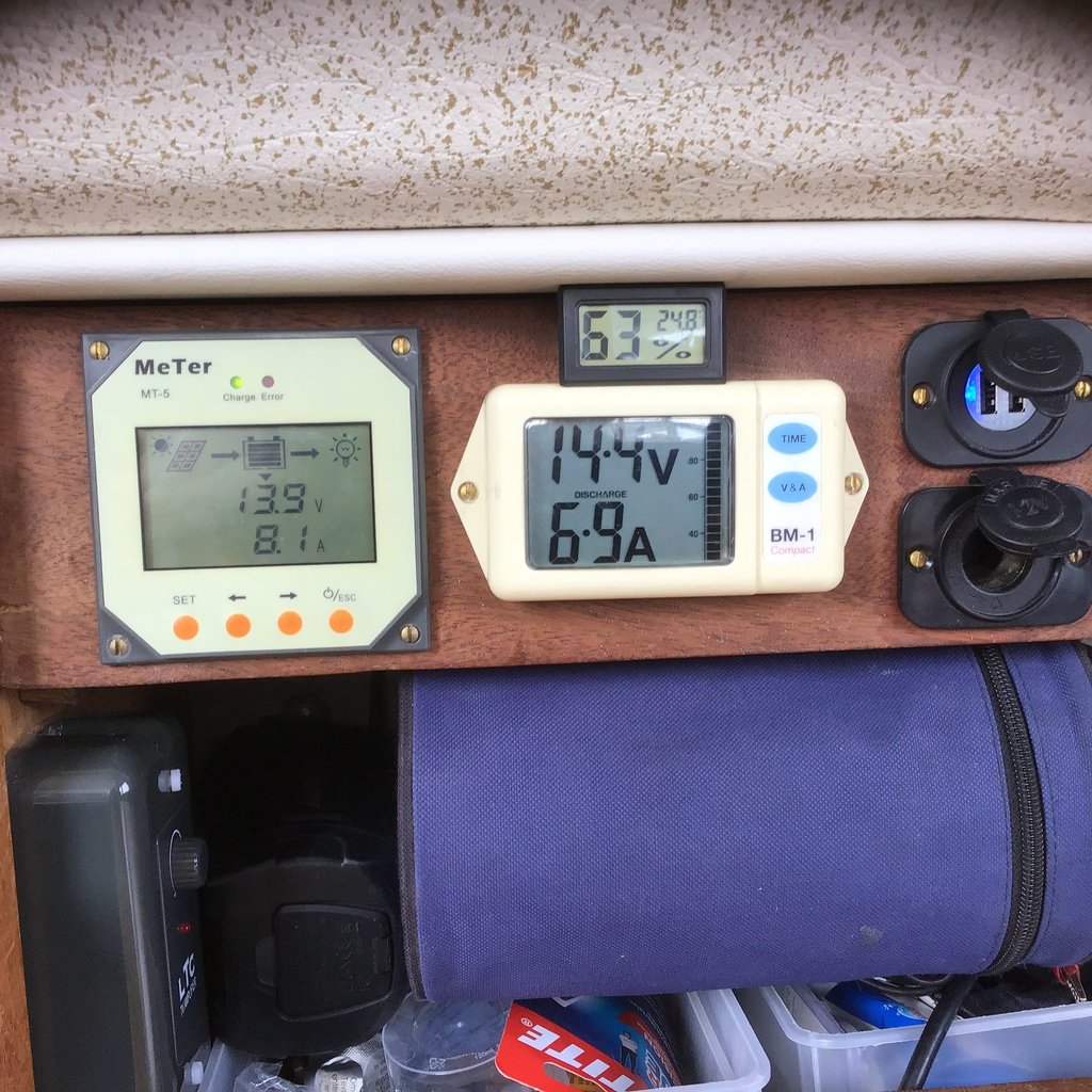

Jag är kanske paranoid, men jag tycker inte att det stämmer riktigt, jag har två kylar igång, men stapeln sjunker ingenting.
Nu har jag kopplat allting på förbrukarsidan efter shunten, endast minuskablar till batterierna på shuntens ingång, Jag har kollat att svart och vit, samt gul kabel sitter på rätt sida om shunten. Lilla solcellspanelen med regulator är ansluten direkt till den första minusskenan efter shunten, plus kan variera mellan start och reservbatteri. De stora solcellspanelernas regulator är kopplad direkt på shuntens utgång och plus på en säkringsdosa som är ansluten till förbrukarbatterierna.
Jag nollställt BM-1 x flera, men man skall nolla genom att trycka många gånger, stega ned på  V&A, det funkar inte, däremot kan man nolla med jättemånga tryck på TIME. Det fungerar däremot bra att trycka för plus på TIME och för minus på V&A när man justerar batterikapaciteten....
Även solcellsregulatorn är nollställd idag. Den ger som mest 14,4 volt, det verkar som om inte bilstereon tålde det, den funkar inte längre.
Får väl se om jag finner en ny utmed kusten, då kopplar jag den över regulatorns lastutgång, för den är väl stabiliserad? Skall koppla en voltmeter dit senare och se hur/om det varierar.
Jag har en annan voltmeter fast ansluten vid förarplatsen, den är kopplad via säkring direkt till förbrukarbanken eller via omkopplare till startbatteriet, den visar 13,2V ungefär likadant visar multimeter på litet olika mätpunkter ombord.
Vad tror ni, skall jag lägga en hämtorder hos Seasea i Strömstad på en ny BM-1 och en ny stereo?
Det ser ut som om den lilla modellen inte finns längre, så då undrar jag också hur mycket den stora bygger bakåt, krävs det håltagning?
Kan det ha varit nån spänningstopp som skadat saker? Om flera saker slutar fungera korrekt samtidigt skulle jag då misstänka nåt sånt... Landströmsladdare som är trasig?

Det är dessutom en halv volts skillnad på regulatorns display och på BM-1.
BM-1 mäter 10 cm efter batteriet, den andra 1,5 meter längre bort.
Oj, vad med apparater.
Förstår jag de rätt; ger solpanelerna 8,1 A? I så fall är det väl inte jättekonstigt att stapeln inte går ner.

Samma, bilden togs på i morse, och då hade båda kylarna gått under natten, den ena dessutom i manuellt läge.

Men eftersom spänningen ligger på 13,9-14,4V (vilket av instrumenten har rätt ?) så är ju batterierna inte under urladdning. Då är det ju inte konstigt om %-stapeln inte sjunker....
Sedan är bilstereoapparater - liksom allt som skall sitta i ett fordon - gjorda för att klara mycket misshandel på matningsspänningssidan (i alla fall de av kända fabrikat som inte är köpta av Mr Wang i Kinna). 15V och mer därtill under kortare tid är inga problem, inte heller överlagrade spikar på mångdubbelt det (som kan bli när kraftigt induktiva laster går på eller släpper, som startmotorer). Så att stereon lämnat in beror med största sannolikhet inte på det.
Edit: När det gäller spänningsmätning och instrument så skall man inte vara säker på att det stämmer. På min båt är voltmätarna i säkringspanelen (varvsmonterade) och min batteritankmätare överens på tiondelen och dessutom med min FLUKE-multimeter, men den dyra Raymarinelådan för femsiffrigt belopp visar alltid 0,3-0,5V mer än alla andra på sin lilla voltmeter (som man som tur är kan konfigurera bort så man slipper se den).

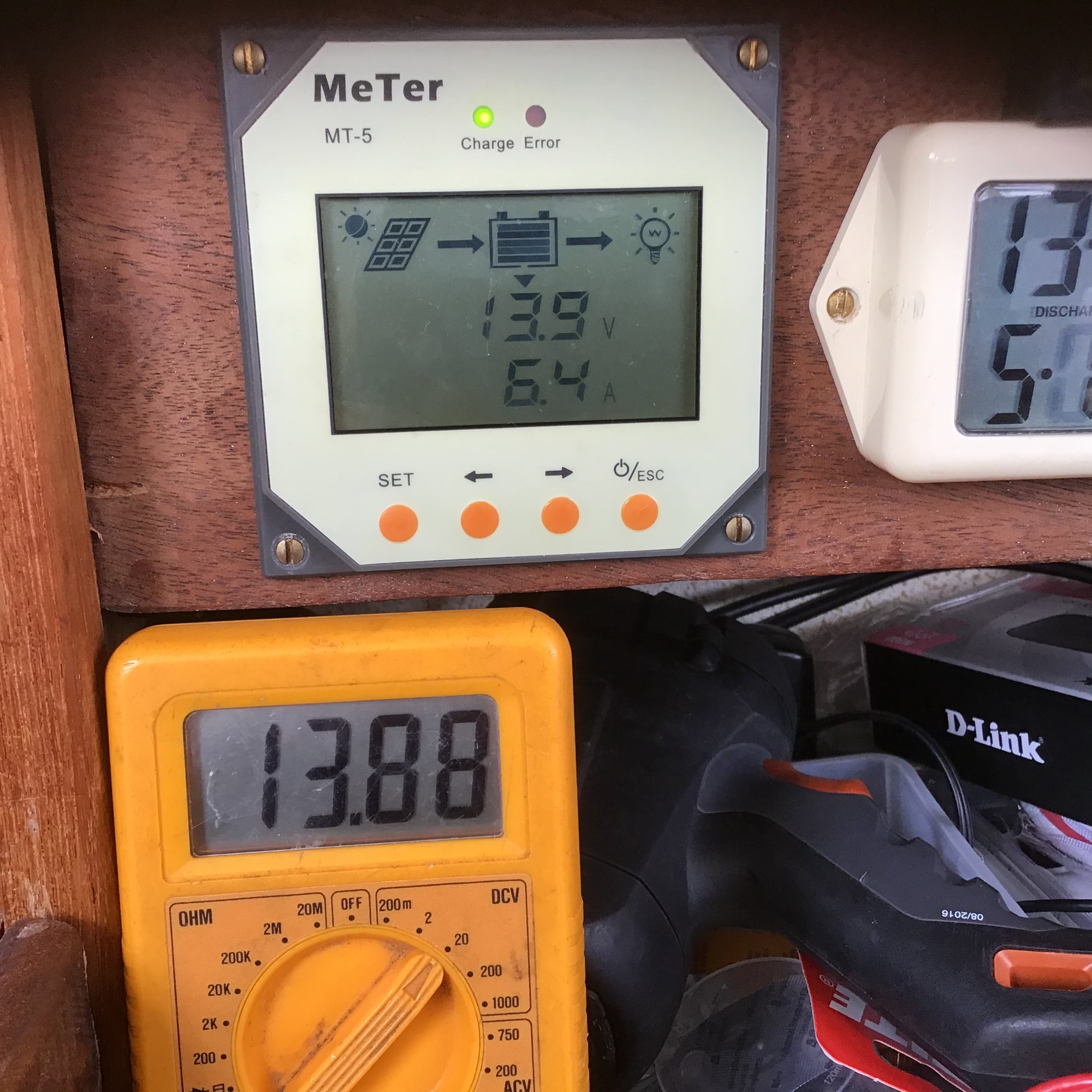

Efter kontroll  nu i några timmar så visar MT-5 samma spänning, som både en billig och en dyr multimeter kopplade på regulatorns lastuttgång, visar, så när som på några hundradelar, men det fluktuerar hela tiden och instrumenten uppdaterar olika snabbt.

Att regulator och Nasa visar olika är inte konstigt.
Exempel:
Kylskåp går, drar den volt, Nasa visar mindre volt, regulator ger samma volt hela tiden oavsett kylskåpet gång.
Nu har jag samma märke på regulator och shunt, men ser varje morgon att MPPT jobbar på duktigt när solen lyser samt diff på volten in respektive ut.
Men det ser ut som tvärtom i ditt fall på först bilden, är du SÄKER på att ALLT går via Shunt? Ingen fulkoppling med ett lurande BT skiljerelä någonstans?

Hur går det till när Nasa visar HÖGRE än regulatorn som på ursprungsbilden..?

Nasas shunt ligger på minussidan, skiljerelän på plussidan, ingenting är nu kopplat direkt på batteriminus, allting går tillbaka genom shunten. Men jag skall idag kolla igen. Kanske kan det vara sp att fukt eller smuts hamnat i shunten, som tokigt nog sitter i motorrummet.

Jag tror mer och mer att min Nasa är kass.

Ja, ja... Jag förstår mycket väl detta med spänningsfall. Ang bl a mitt senaste OT-inlägg lite tidigare i tråden.
Spänningsmätning strax intill plottern, m h a mycket tunna isolerade trådar, anslutna till stift på plotterns multikontakt.
Multimetern inställd för likspänningsmätning visar i stort sett lika.
Upplösningen lägre på plottern, så ev missvisning torde ligga på mindre än 5/100 V.
Så visst är det spänningsfall i kablaget. 😛

Idag kopplade jag bort lilla solcellspanelens regulators minuskabel från mätshunten, och kopplade den istället till den primära minusskenan, där den andra regulatorns minuskabel redan är ansluten.
Detta är egentligen elektriskt sätt samma minuspunkt, då det går en 10mm2 minuskabel från shunten till denna minusskena.
Om just nu visar BM-1 mer adekvata värden, nu förbrukar kylskåpen ström, inte producerar... som man kunde vilseledas att tro förut.
Kanske är det ”elektrisk magi” eller någonting annat som störde mätningen när en av solcellsregulatorerna var ansluten till shuntens förbrukarsida.
Stora panelerna laddade på med 8,5 A alldeles nyss och omkring 5A registrerades av BM-1, resterande 3,5 A tog kylboxen hand om just då.
