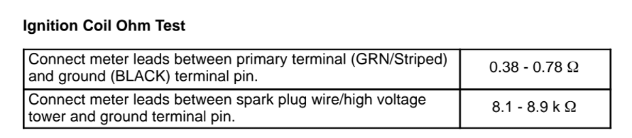

Vet någon om det går att mäta upp en tändspole med en vanlig multimeter, dvs om det finns Ohm-värden dessa ska visa för att vara OK, eller om det inte går att avgöra på detta sätt?

På Optimax 115-175hk så ska mätvärdena vara enligt nedanstående. (Vet inte om du nämnde hur många hk din motor hade).

Det borde vara samma spolar. Mät alla 3 i säkerhetsskull så får du 2 referensvärden från de som fungerar.

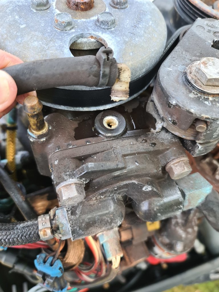

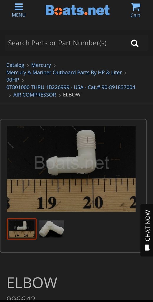

Men säg den lycka som varar! Såg i samband med uppstart att den rann vatten från ovansidan motorn nånstans, som snabbt identifierades som en knäckt plastnippel :( Verkar gå kylvatten in luftpumpen. Nu är frågan var man får tag i nån sådan lite raskt? Nån som har koll på vad det kan vara för gänga?
Joo, det kan man tycka, men verkar inte vara nån pryl som ligger på hyllan direkt. När jag sökt på originaldelen har ingen av de vanliga handlarna denna överhuvudtaget. Därför jag kallt räknar med att få lösa detta med nån generiskt nippel med rätt gängstigning.
Ingen dum idé, finns ju några här i krokarna(Norrtälje), så ska ringa runt lite idag och se om jag har tur :)

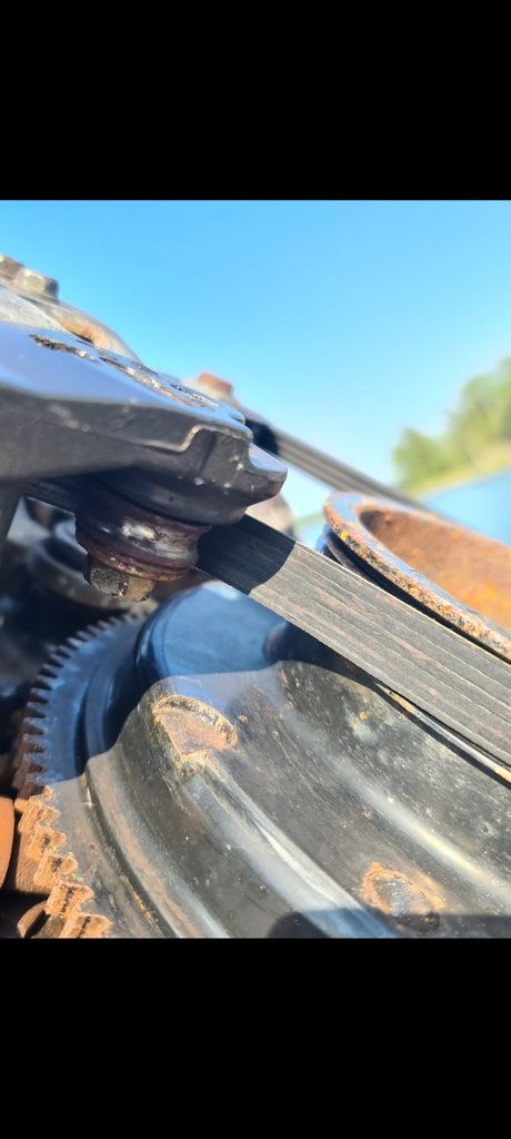

Löser nog även detta. En okulärbesiktning idag visade att löphjulet till remspännaren "försvunnit", och att remmen som driver luftpumpen och generatorn därmed hade lite besvärligt med sin uppgift.
Kvar fanns bara den inre lagerbanan, och var resten fanns vete fasen. Lär väl ligga längst ned i vid sidokåporna antar jag..
