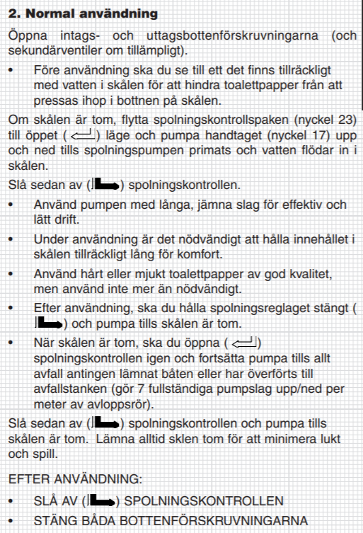

Har ny båt sedan i höstas som har en Jabsco Twist'n lock-toalett som vi ännu inte använt. Kan någon snäll människa förklara för mig hur denna toalett ska hanteras? Jag har hittat en manual från Comstedt men tyvärr är det lite för många begrepp som jag inte hittar förklaring till. Vid handpumpen så ser jag ett reglage som jag fattar att man kan pumpa in vatten i skålen och åt andra hållet så ställer man reglaget så att det inte kommer in vatten i skålen. Vid själva pumpen finns det öppet hänglås och stängt hänglås.
Hur ska man göra efter utförda behov och hur reglagen sedan vara när toaletten inte används?

Tack för översättningen! Följdfråga! Det står under rubriken "Efter användning" att man ska stänga båda bottenförskruvningarna. Vilka är dessa?

Se bifogad bild
1. Välj för intag av sjövatten (kontrollera att sjövattenintag är öppet i skrovet)
2. Vrid pumphantaget till öppet läge
3. Pumpa in sjövatten i toalettskålen.
Nu kan du göra dina...  Ja du vet vad. :)
4. Efter du är klar så ändrar du väg från sjövatten till en förmodad septiktank. Nu när du börjar pumpa så får du pumpa tills du känner motstånd. Då byter du till sjövatten igen (1) för att fylla upp igen för att återgå till pump mot spetiktank (4). Man kan få hålla på lite fram & tbx. Du kommer förstå när du väl står där.
När du är klar så brukar iaf jag pumpa in lite sjövatten i skålen för att spola en gång till för att försäkra mig om att all gegga kommit dit den ska sen även lämna lite sjövatten i skålen inför nästkommande besök av mig eller någon annan.
Nu drar du tbx pumphandtaget till i helt nerfällt läge
(5). (Detta gör att pumphandtaget inte kan åka uppåt vid vila, där kommer ordet twist & lock in..)
Välj även att ha vredet i nr (4) vid vila
