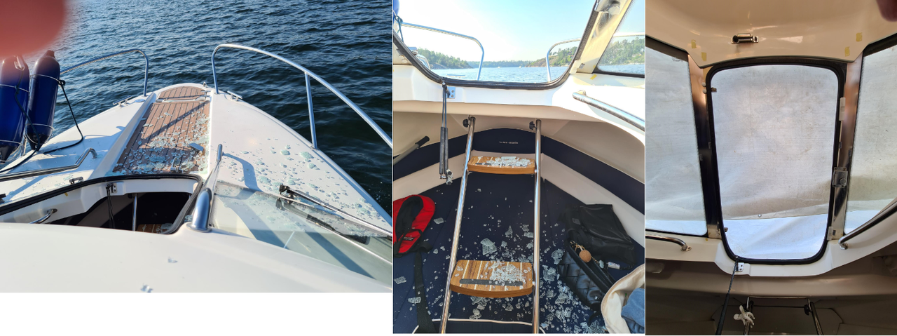

JoaEde 1 Postad 21 Juni , 2021 Hej! Glasdörren i härdat glas på vår MV-Marin 6600 FC exploderade i en miljon småbitar i lördags - och jag behöver såklart få tag på en ny. Vad tror ni är bäst? Ny ruta i härdat glas el nån form av plexi/polykarbonat? Vill i första hand ha en hel båt - men skulle gärna slippa va med om samma sak igen mvh Jocke Dela detta inlägg Länk till inlägg Dela på andra webbplatser
Mackey 4 893 Postad 21 Juni , 2021 Om du ska vara säker på att inte vara med om samma sak igen föreslår jag polykarbonat. PC är segt och spricker inte, kan bearbetas med vanliga verktyg. PC är aningen UV-känsligt, men går att få med UV-skydd. Vax skyddar. Vad hände när rutan "exploderade"? Dela detta inlägg Länk till inlägg Dela på andra webbplatser

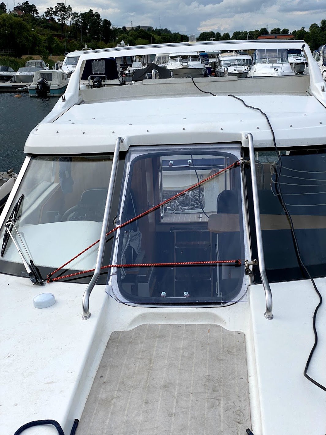

mkillen 5 Postad 31 Juli , 2021 lite stolt, fick till en nödlösning idag som gör att båtsommaren är räddad! 🥳 köpte "plastglas" på Biltema, en skiva på 1200x800x4 (349:-) som jag fick såga till....snål som ja va köpte jag ingen sticksåg, så jag fick dagens gympass gratis! 😄Jäklar va de va tungt o såga med en vanlig handsåg, såga den till 105 x 60 cm. Men mycket bättre än träskivan jag hade där från dag 1 som snabb lösning för att skydda mot regn, den hade redan börjat svälla o böja sig. Visst, kan inte låsa båten, men har inge direkt av värde i, och där den ligger nu har jag svårt att se att nån går in, och när jag e ute till sjöss har jag ofta koll på båten. "Låser" den på plats med bagagestroppar både på in & utsidan. Handtagen(49:- på Jula) gör det enkelt att lägga skivan på plats, och nedre handaget hindrar även skivan för att åka ner. Dela detta inlägg Länk till inlägg Dela på andra webbplatser
