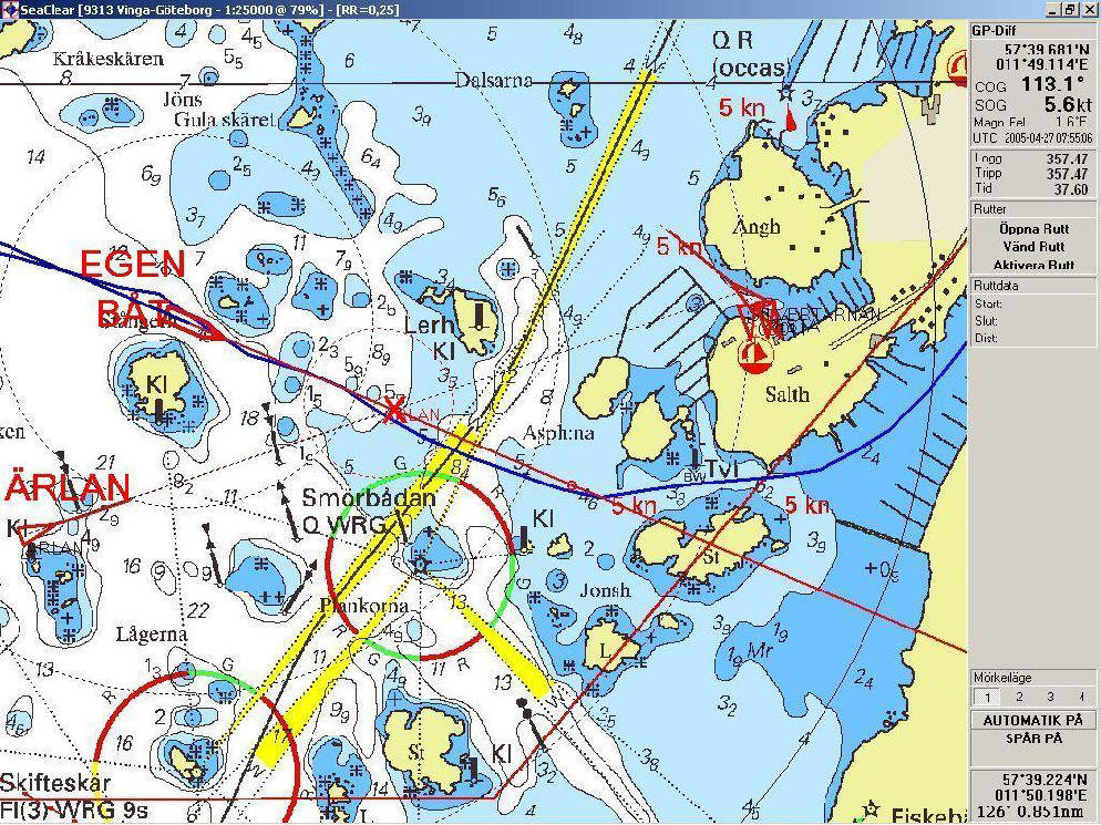

Lasse-L 341 Postad 6 Maj , 2021 Kör med "reservantennen" "inomhus" . Fungerar bra "ser" inte så långt, men det är fartyg som är nära som är intressanta. Skrev för läängesedan lite om min AIS. http://lasselundell.se/ais.html Bilden från 2005 04 27 Dela detta inlägg Länk till inlägg Dela på andra webbplatser

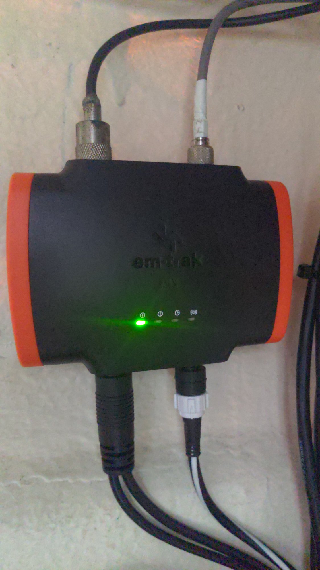

Danne75 19 Postad 20 Maj , 2021 Hej alla, Tänkte återkoppla på mitt AIS bekymmer. Jag köpte en ny AIS en Em-trak B951. Installerade den idag med samma VHF och GPS som den begagnade Raymarine AIS 650 och helt plötsligt syns jag... 👍👍👍... Har en SWR värde på 3:1 men allt funkar så nu skall jag inte pilla mer 😉. Så nu skall jag syns på Seapilot och förhoppningsvis på Marinetraffic om ett / några dygn skall låta den stå på nu. Intressant är ju att den gamla Raymarine AIS 650 inte visade några felsignaler i ProAIS2 verktyget men ändå är det ju helt tydligt att någon är galet med den.. Tack för all support i detta ärende 1 1 Dela detta inlägg Länk till inlägg Dela på andra webbplatser
