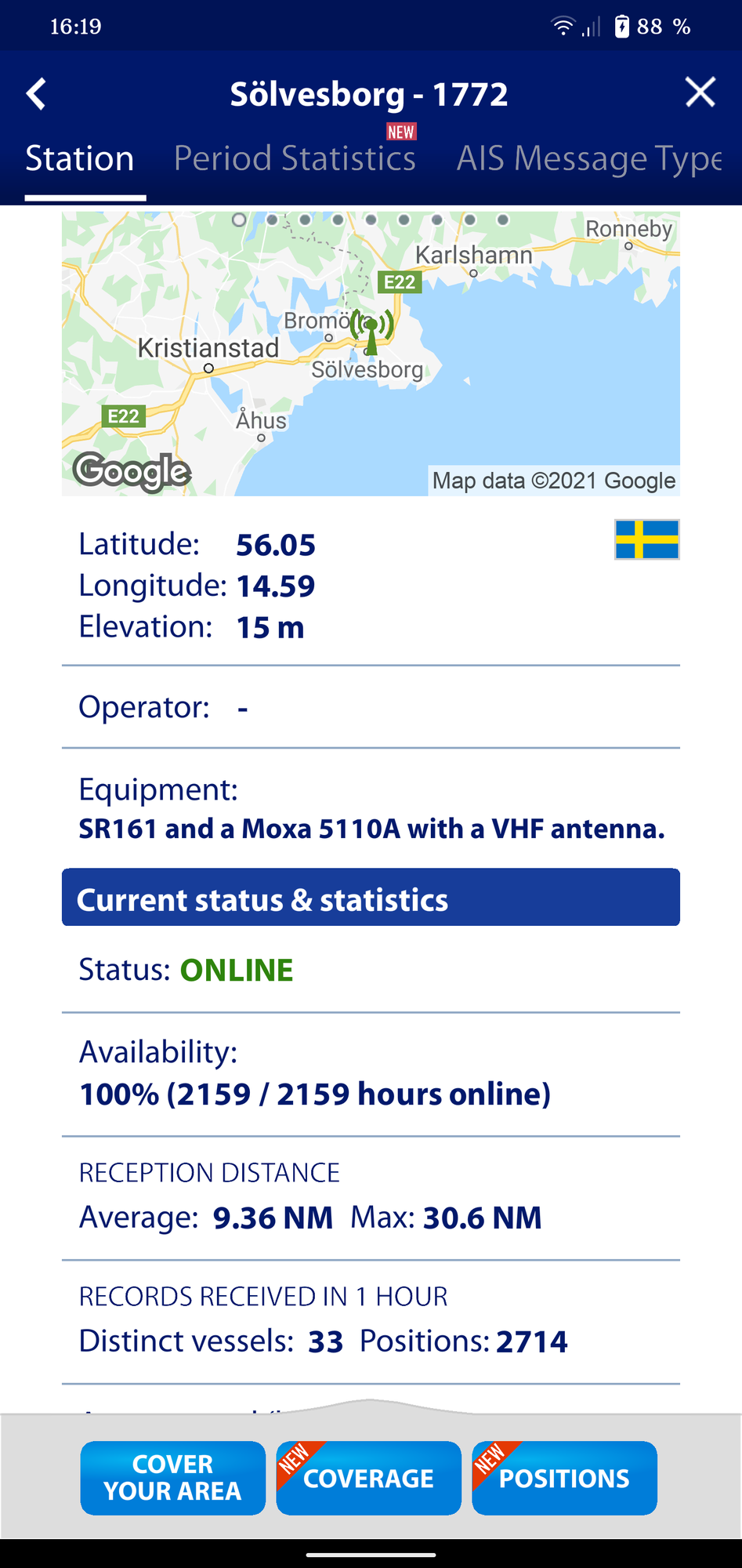

Se bilden nedan från MT.Seapilot ger i princip samma bild.
Vet inte riktigt vad är en rimligt distans man kan vänta sig att se något på ?

Intressant med Marinetraffic, i området runt Karlshamn (bortsett ifrån de kommersiella fartygen) så är det bara 4 båtar som syns. Dessa fyra är segelbåtar med högt belägna antenner vidare har tre av båtarna väldigt fri sikt. Det verkar som MT har två "privatmottagare" i Blekinge denna ena i Karlskrona och den andra i Sölvesborg, se bifogade bilder. Att jag skulle nå dessa är nog osannolikt.
Vad gäller Seapilot ser man fler båtar då dessa är använder sig av VHF masten i Gungvala. Tänker så här att jag kan se både Kivik och Gungvala masten är ju inte så konstigt men det är ju en helt annan sak om jag min sändningsstyrka räcker för att nå dom?
Jag sänder det ser jag men om dessa VHF masterna tar emot något är ju inte säkert.
Kivik är ju långt iväg 37 nm så det är nog orimligt, eller?
Gungvala 5,5 nm är mer rimligt men med tanke på att jag ligger princip i en gammalt stenbrott med 35 m höga väggar samt min antenn förhållandevis låg kanske detta är en förklaring?!
