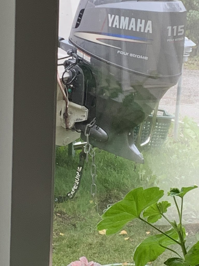

På filmer ser man att kavitationsplattan (rätt namn?) ligger under ytan. Det säger mig att motorn måste upp. Du har visat en bild av monteringshålen, och det säger tyvärr ingenting. En bild av toppen av akterspegeln, så man ser hur högt motorn är monterad säger mer huruvida du ligger i närheten av de 18mm som är i testet. Men helst en bild av båt och motor från sida så man kan se hur kavitationsplattan ligger i relation till båtbotten. Så här:
https://www.dropbox.com/s/l23ah5rr7wlot3c/115E53EB-6B44-44E5-8A02-63CD72ADC99C_1_105_c.jpeg?dl=0
58 minuter sedan skrev Alanningen:
Jag är ganska säker på att TS motor sitter på samma höjd som i Yamahas körfakta. Det är 18.5 mellan monteringshålen och den sitter i andra hålen vilket gör att monteringshöjden blir 18 mm (som står i körfaktat) över "nolläget".
Ok. Konstigt att han då inte får ut samma fart, och jag tycker fortfarande att motorn sitter lite väl lagt monterad enligt vad man ser på filmen.

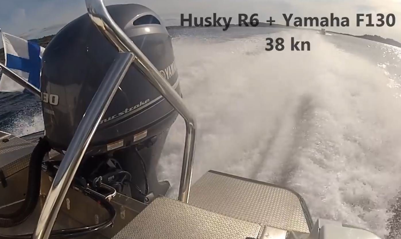

Bilder på testkörningar av 3 olika båtmodeller. Svårt att se höjderna förutom att R8'an sitter högst.
62196130732__7BAEBE68-3340-4EC7-9E09-D00FF8FDCEF7.thumb.JPG.0b11259db9add1029c53d1f8ca7caea7.JPGGår troligtvis inte att tyda på bilden, men ska mäta sen när jag monterar tillbaka drevet!

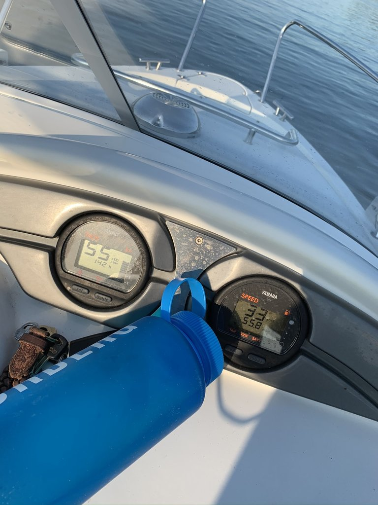

Den loggen är väl trycklogg. I alla fall på min. Inte alltid vidare exakta. Du borde mäta med GPS för att se om loggen visar rätt.
Just nu skrev M__G:
Annan tanke. Är du själv ombord när du testat?
jo det är som du säger trycklogg från motorn, men har testat både med gps (Garmin) och telefonen, har testat med fulltank(dvs ca 120liter), nästan tomtank och 2-3 personer ombord. ingen större skillnad när den väl planar. Därför känns det som att bottenfärgen eller motorhöjden bromsar. Är inte ute efter att få upp båten i över 40 knop, men jag tycker att något känns fel då det inte märks någon skillnad mellan en 13/17 propeller och en 13/19 propeller.
