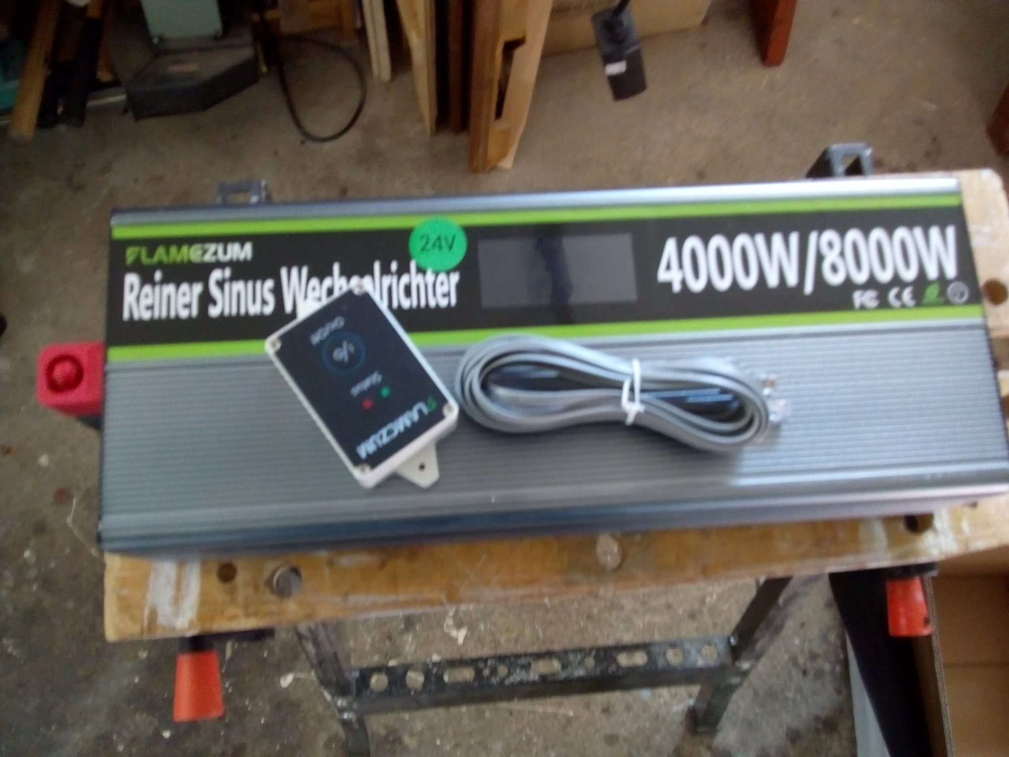

Nu har i alla fall växelriktaren dykt upp🙂

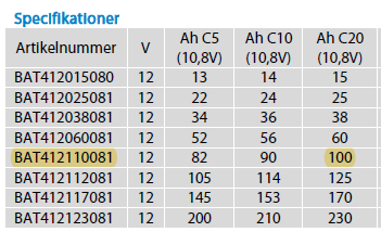

Tänk på att att kapacitetstalet oftast är angivet vid en urladdningsström på C/20, alltså "bara" 5A för ett 100Ah-batteri. Vissa har t.o.m. fulat och angivet talet för C/100, då det blir högre och ser bättre ut.
Så drar man tvärtom istället ur kanske 50A händer andra saker och det påstämplade kapacitetstalet är inte alls relevant längre, utan är mycket lägre.

Har inte riktigt greppat det här med kapacitet under urladdning. Jag blev tvungen att läsa på och det står en del beskrivet om detta i Exides skrift Startbatteriets konstruktion och funktion:
"Normalt anges batteriets kapacitet i amperetimmar (Ah) vid 20 timmars urladdning. Om ett batteri kan urladdas kontinuerligt med 5 ampere i 20 timmar utan att cellspänningen faller under 1,75V/cell är kapaciteten 5 ampere x 20 timmar = 100Ah. Vid urladdning på kortare tid och med högre strömstyrka, får vi ett lägre Ah-tal. Kapaciteten för samma batteri vid olika urladdningsström är till synes olika."
Tänkte att även andra batteri-noobs (som jag är) kanske kan vara hjälpta av citatet.
Som jag förstår det hela nu är blybatterier och lite större inverter egentligen ganska kass om man skall kunna nyttja invertern med högre effekter någon längre stund.

Det är detta som Peukert försöker beskriva i sin lag. Finns formler för det men jag är för dålig på att hantera tangentbord för att det ska se vettigt ut... I grova drag går det ut på att den aktuella kapaciteteten minskar ju högre ström du tar ut med en Peukertkonstant i kvadrat. Vad denna konstant är varierar kraftigt med batterityp och ålder, även temperatur påverkar. Dessutom har ju många batterityper utvecklats positivt på senare år. För ett vanligt blött bly/syra batteri (som är sämsta typen) kan man t.ex. se på wikipedia 😁 att det kan ligga mellan 1,2-1,6, det ger ju en jättestor spridning om man börjar räkna på det. Jag vet inte vad mina helt nya Varta LFS75 ligger på men vill tro att de hör till de bättre, säg 1,2-1.4.
Jag lämnade dock bort tanken på att räkna på detta då det är osäkra variabler. Sedan är det också så att Peukerts uträkningar baseras på att man tar ut en konstant ström och det gör man ju inte vid matlagning, för då skulle det ju koka över..... Det får bli trial&error här. Jag ser det utsiktslöst att ens försöka räkna på detta
En annan sak är att den kapacitet som försvinner pga Peukert (vad ska han med den till förresten🤔) inte förloras som många tror. Den kommer tillbaka igen när batteriet fått vila sig.
Ytterligare en annan sak är att eftersom den inte förlorats behöver den inte laddas tillbaka.
Om man t.ex. laddar ur ett 75 Ah med så stor ström att det bara gör tjänst som ett 30 Ah batteri innan det blir tomt behöver det bara laddas upp med 30 Ah för att bli ett fullt 75 Ah batteri igen.

Jag är ingen expert på området, men nog förlorar du väl energi pga Peukert? Det genereras värme i batteriet om du laddar ur det med en hög ström, och för blybatterier måste du alltid putta in mer energi än vad du tar ut - och det är väl det Pekuert säger (om han nu fortfarande promenerar omkring på jorden)? För bly-batterier är väl P-faktorn typ 1,2, dvs 20% mer energi krävs för att återladda batteriet.
Litium-batterier har ingen Peukert-effekt. Dyra, ja, men dom skulle passa din applikation perfekt. Inget egentligt spänningsfall, snabba på att laddas fulla och inte mer energi in än vad man har tagit ut, väldigt lågt inre motstånd 🙂
Tabellen nedan kommer från Victron och gäller deras AGM-batterier. De är inte högströmsbatterier så siffrorna stämmer säkert inte med dom batterier du har, men det intressanta är att man ser tydligt att med ökande strömuttag så får man helt andra värden på batteriets kapacitet. Jag har markerat 100Ah-batteriet där man vid C20=5A last kan ta ut 100Ah och vid C5=20A last bara får har ett 82Ah batteri. Visst, det ger inte batteriet tid för återhämtning, men 20A är heller inte någon hög last.

Växelriktaren är högfrekvens MOSFET 4000W/8000W enl bild längre upp i tråden. Egentligen hade jag velat ha en lågfrekvens med ringkärnetrafo men tyckte det blev för otympligt och dyrt. Valde istället en HF med dubbla kontinuerliga effekten mot vad jag behöver och hoppas den ska duga.
