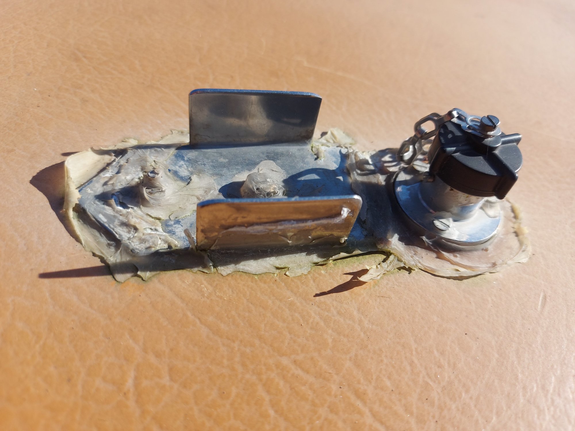

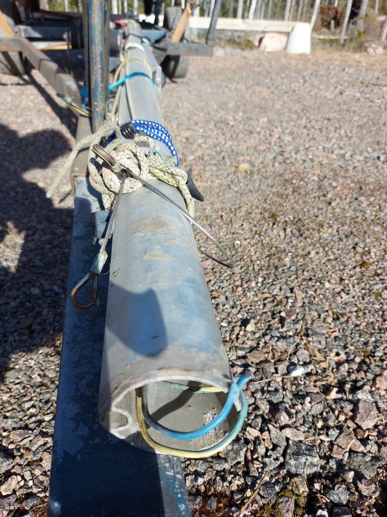

LennartKristinehamn 2 Postad 7 Mars , 2021 Köpte en gammal Crescent Skipper men hur monteras masten? Det ser lite klent ut, eller? Är det bara de 2 små plåtarna som ska sticka upp? Och maständen ser väldigt vid ut. Är ny på segling men köpte denna gamla Skipper för att prova en säsong. Men letar efter en annan nybörjarbåt egentligen. Tips? / Lennart Dela detta inlägg Länk till inlägg Dela på andra webbplatser
LennartKristinehamn 2 Postad 8 Mars , 2021 Här får man inte många svar ... Dela detta inlägg Länk till inlägg Dela på andra webbplatser
FM75 12 Postad 8 Mars , 2021 Har också en liten båt med liten mast. Masten står där löst fixerad i en skåra i mastbotten och allt stadgas sedan när man spänner vanten. Plåtarna är nog bara till för att få masten i rätt läge och ska inte upp några större krafter. Dela detta inlägg Länk till inlägg Dela på andra webbplatser
LennartKristinehamn 2 Postad 8 Mars , 2021 24 minuter sedan skrev FM75: Har också en liten båt med liten mast. Masten står där löst fixerad i en skåra i mastbotten och allt stadgas sedan när man spänner vanten. Plåtarna är nog bara till för att få masten i rätt läge och ska inte upp några större krafter. Ok, jag har ju ingen erfarenhet av detta direkt, men jag trodde det skulle vara nåt mer rejält. Det ser ut som den vida mastprofilen är betydligt större än fästet - som att det skulle kunna skava utanför fästet - som att något fattas. Skulle vara intressant att se en annan Crescent Skipper. Dela detta inlägg Länk till inlägg Dela på andra webbplatser
Peter_K 4 425 Postad 8 Mars , 2021 Skipper är inte direkt den vanligaste båten, och det är väldigt få man ser ute på sjön. Men du har fått svar som verkar rimligt; plåtbitarna håller säkert masten på plats. Antingen är de inne i masten, eller utanför masten, det är enkelt att mäta. Dela detta inlägg Länk till inlägg Dela på andra webbplatser
LennartKristinehamn 2 Postad 8 Mars , 2021 8 minuter sedan skrev Peter_K: Skipper är inte direkt den vanligaste båten, och det är väldigt få man ser ute på sjön. Men du har fått svar som verkar rimligt; plåtbitarna håller säkert masten på plats. Antingen är de inne i masten, eller utanför masten, det är enkelt att mäta. Ja och nej - med mitt ögonmått ser det ut som inne i masten. Och då vill jag tro att maständen vilar direkt på taket och stabiliseras med vajrarna. Men något fattas, det är jag säker på. Och visst det finns inte många kvar. Det är ju en gammal båt . Dela detta inlägg Länk till inlägg Dela på andra webbplatser
Peter_K 4 425 Postad 8 Mars , 2021 16 minuter sedan skrev LennartKristinehamn: Ja och nej - med mitt ögonmått ser det ut som inne i masten. Och då vill jag tro att maständen vilar direkt på taket och stabiliseras med vajrarna. Men något fattas, det är jag säker på. Och visst det finns inte många kvar. Det är ju en gammal båt . Jag är inte alls säker på att något fattas. Vad är det du skulle säga fattas? Mät med en tumstock, att mäta är att veta 🙂 Dela detta inlägg Länk till inlägg Dela på andra webbplatser

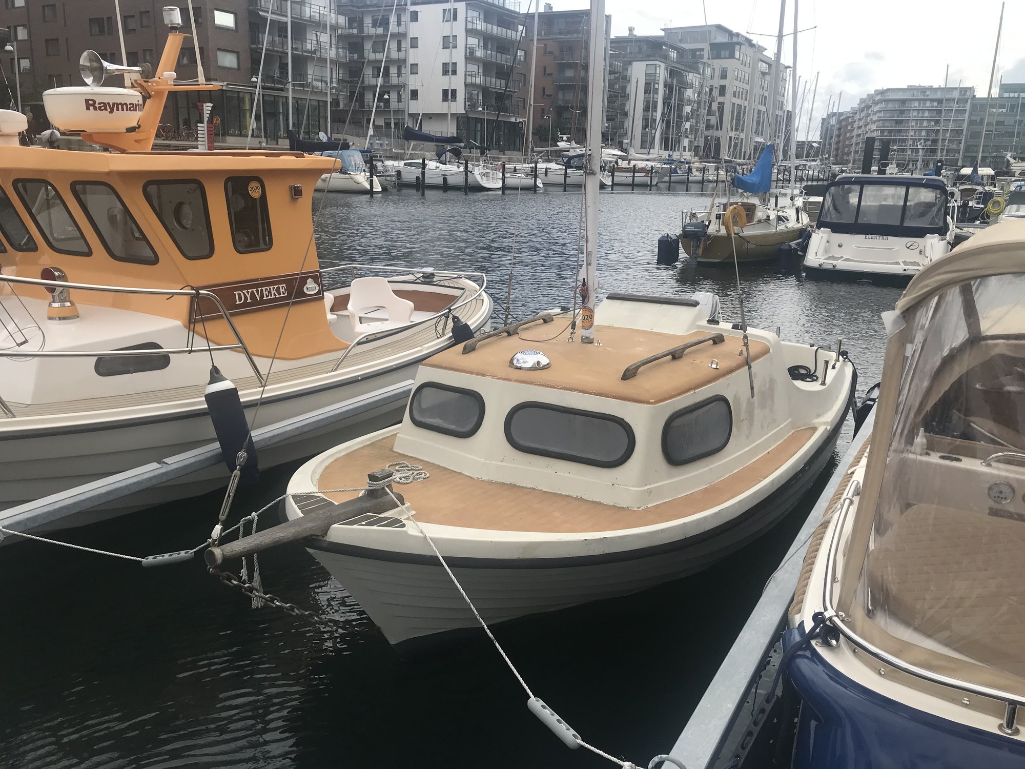

ThomasVikhog 167 Postad 8 Mars , 2021 https://www.maringuiden.se/u/Kotten/;action=minbat&id=3122 Dela detta inlägg Länk till inlägg Dela på andra webbplatser
Mackey 5 002 Postad 10 Mars , 2021 2021-03-07 vid 12:58 skrev LennartKristinehamn: Köpte en gammal Crescent Skipper men hur monteras masten? Det ser lite klent ut, eller? Är det bara de 2 små plåtarna som ska sticka upp? Och maständen ser väldigt vid ut. Är ny på segling men köpte denna gamla Skipper för att prova en säsong. Men letar efter en annan nybörjarbåt egentligen. Tips? / Lennart Välkommen till MG! Bilden ThomasVikhog länkar till visar att masten inte har något särskilt beslag utan står direkt på rufftaket. Jag tycker allt verkar rätt och riktigt. Mackey Dela detta inlägg Länk till inlägg Dela på andra webbplatser
Hybro 1 386 Postad 10 Mars , 2021 Googlade. Ser att det är en maststötta inne i båten. Om plåtarnas avstånd i sidled är för litet, för att stödja mot sidorna inuti masten, får du väl fixa en typ mastfot, som styr upp det hela. Om du ställer masten ovanpå mastfoten så är det inte säkert att toppvanten och undervant (wire) räcker till. O andra, sidan om det ska vara mastfot mellan mastfot o däck, så kanske vanten blir för långa. Även om det finns justerbara vantskruv. Likaså med back- och förstag. Enklast är att testa. Dela detta inlägg Länk till inlägg Dela på andra webbplatser
ThomasVikhog 167 Postad 10 Mars , 2021 2021-03-08 vid 20:03 skrev LennartKristinehamn: Skulle vara intressant att se en annan Crescent Skipper. Svärfar hade en sådan på 70-talet och när han gick bort för några år sedan stod det kvar ett hamnkapell för Skippern, som använder bommen som stag. Kapellet var i nyskick, använt typ 2 ggr. Så vi letade vid besök i de lokala hamnarna efter en Skipper. Vi hattade några stycken. Flera utan mast och de flesta i dåligt skick. Båten på bilden hittade jag i Dockan i Malmö och var i hyfsat skick med mast. Så jag la kapellet med en liten hälsningslapp i sittbrunnen. Masten måste fästas i sidled och längsled nere i taket, men jag vet inte hur. 1 1 Dela detta inlägg Länk till inlägg Dela på andra webbplatser
Zwen 280 Postad 10 Mars , 2021 7 minuter sedan skrev ThomasVikhog: Så jag la kapellet med en liten hälsningslapp i sittbrunnen. Vilken härlig gest! Sådant som man blir glad bara av att höra talas om.👍 Dela detta inlägg Länk till inlägg Dela på andra webbplatser
Dava 303 Postad 10 Mars , 2021 Tittar man noga på bilderna blir det uppenbart att masten ska träs på de två metallblecken som sitter på rufftaket. Det är en liten båt med en liten mast så det går nog utmärkt. Första gången du mastar på är det nog vettigt att vara två.. Dela detta inlägg Länk till inlägg Dela på andra webbplatser
ThomasVikhog 167 Postad 10 Mars , 2021 Ja, så verkar det kunna vara. Jag letade efter ett foto, men hittar inget bättre. Dock ett med hamnkapellet på - kul! 1976. 1 Dela detta inlägg Länk till inlägg Dela på andra webbplatser
Ruskpricken 250 Postad 22 Mars , 2021 Hej! Hade en Skipper utan "skipper" dvs fluschdäckat, utan överbygggnad, i min ungdom. Om jag minns rätt så står masten mellan plåtarna samt en "spik" på tvären genom plåtarna igenom hål så inte mastenfoten/änden glider fram/bak. Förresten så har jag nog masten å seglen kvar på vinden tror jag. När du skall masta på så ställ foten i läget mellan plåtarna. Toppen pekandes bakåt (heter akter men strunt samma just nu) Haka på sidovanterna å förstaget som går til toppen av masten. Vanten även nertil mot skrovet. Sedan reser du upp masten helt ensam, går bra utan hjälpt!) å så tar du tag i förstaget å håller det spänt å "knyter" fast den i nosen på båten. Så enkelt är det! Jag hade en pelikanhake för förstaget i fören. Enkelt. Bommen sitter helt löst på en pinne. Den trycks mot masten. men det är lätt att råka få av den så jag borrade genom å satte en sprint, rostfi cykeleker, så den inte kan glida av ofrivilligt. Bli inte ledsen om du inte kan kryssa lika högt som större båtar, då startar du bara motorn istället för att plåga dig. Ha en skön sommar. Dela detta inlägg Länk till inlägg Dela på andra webbplatser
LennartKristinehamn 2 Postad 22 Mars , 2021 Tack för tipset, men ser din mast lika ut som min ? Känner mig lite lurad på detta köp annars, och säljer den ärligare än föregående ägare. Köpte en skaplig Midget 23 istället men hjullagret skar strax utanför Mariestad ... och tror jag säljer den också till nån på orten. 1 Dela detta inlägg Länk till inlägg Dela på andra webbplatser

Ruskpricken 250 Postad 25 Mars , 2021 Oj..våj....Jo, min mast ser precis likadant ut i "rot"änden. Jaha, hoppas du får den såld, sen kommer det en annan å frågar samma sak här på nätet 😃 Midgeten är inte så dum som nybörjarbåt. Den är bättre än Skippern. Lycka till med den. Ang hjullagret. Jag har stått ute på väggrenen med kärra å 4 ton båt å trasigt hjullager. Det går alldeles utmärkt att byta men man blir kladdig om fingrarna å skall veta hur man gör förstås. Inget sinne ku,r om det sen regnar å blåser svinkallt så är lyckan fullkomlig. Men hoppas det löser sig. Ha en skön sommar. 1 Dela detta inlägg Länk till inlägg Dela på andra webbplatser
