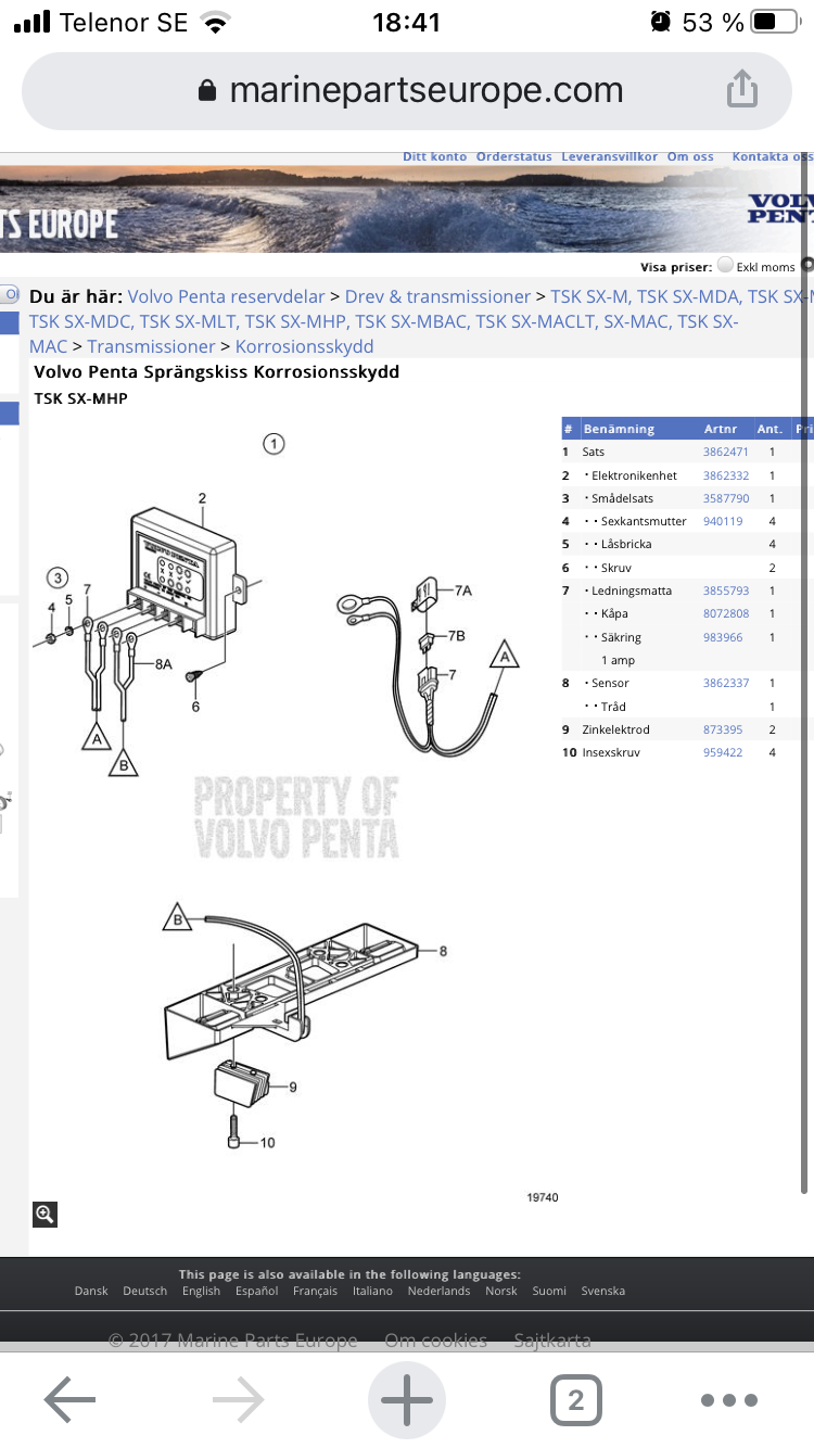

DP-SM + TSK SX-MHP
sötvatten
Ska lackera med Drevdelars 2k färg + lack
Vi pratade om anoder och att det borde sitta 2st. 1 på drevet och 1 på skölden.
Den på drevet hittar jag och förstår vad jag ska köpa (Magnesium)
Däremot på skölden sitter det ett aktivt korrosionsskydd. Problemet är att jag bara hittar dom 2st anoderna i (zink)?
(se bilder)

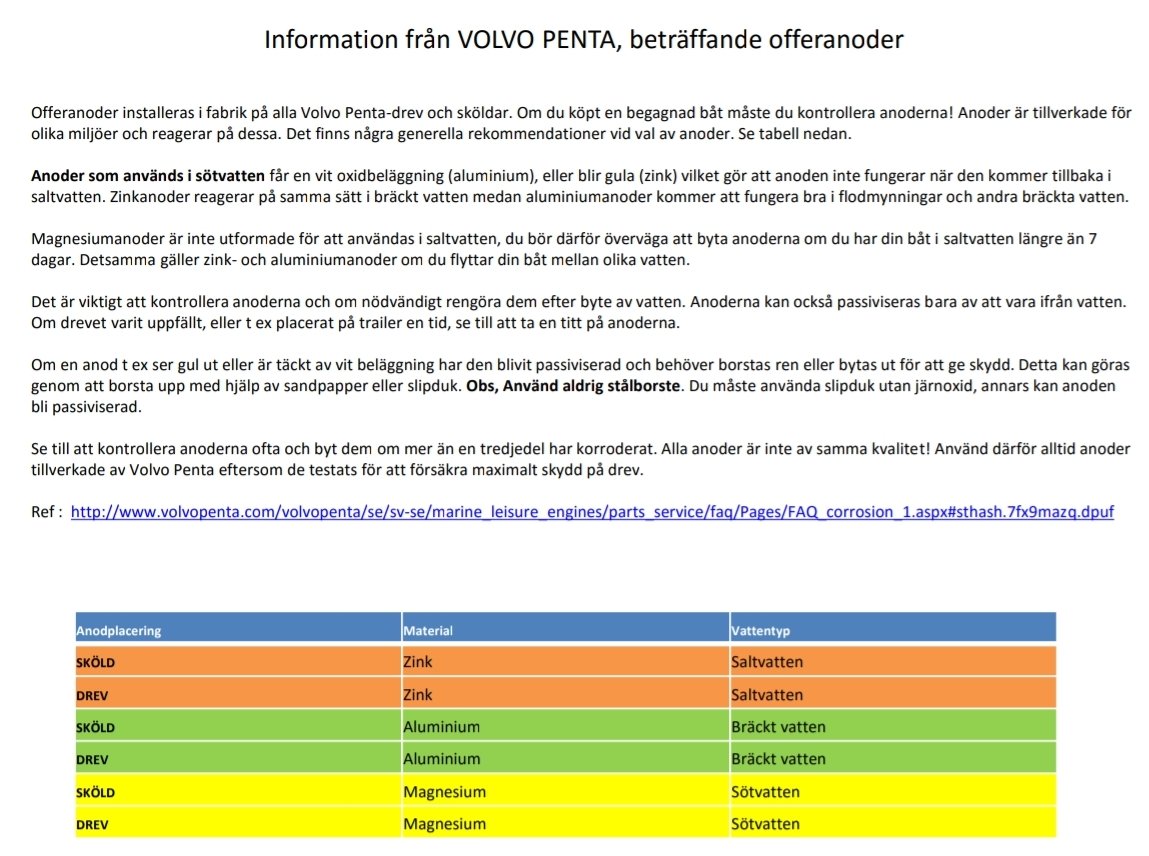

2 timmar sedan skrev Cobalt233:
Inga idéer? Hur funkar det om jag kör zink i sötvatten?🤔
Funkar "ok" men du kan få vit beläggning som sätter ner zinkens kontaktyta med vattnet och som du kan behöva putsa/borsta bort ibland. Här är magnesium bättre.
Å andra sidan är den galvaniska täringen ett mycket mindre problem generellt i sötvatten, beroende på sötvattnets lägre ledningsförmåga.

I Stockholms skärgård funkar zink, men när vi seglade i Norrland i ett antal veckor fick anoderna ett gult skikt på sig.
När man rengör anoder ska man inte använda stålverktyg eller stålborste eftersom anoderna kan passiviserad av stålrester från verktygen. Anoden skyddar stålresterna istället för det den ska skydda.

Frågan är om inte ett aktivt korrosionsskydd är bäst om man ofta använder båten i olika typer av vatten.
Om man fortsätter med traditionella anoder så skulle jag välja aluminium om båten ligger mest i sötvatten och zink om båten ligger mest i saltvatten.
Aluminium kommer inte att fungera jättebra i sötvatten, men alternativet är ju magnesium som försvinner snabbt i saltvatten.
Viktigt att slipa bort beläggningen på anoderna när man flyttar från sötvatten till saltvatten.
Bäst är nog navalloyanoder som är gjorda för att fungera i alla typer av vatten, men jag vet inte om det går att få tag i dem i Sverige eller om "vanliga" aluminiumanoder idag är gjorda  som navalloyanoder.
