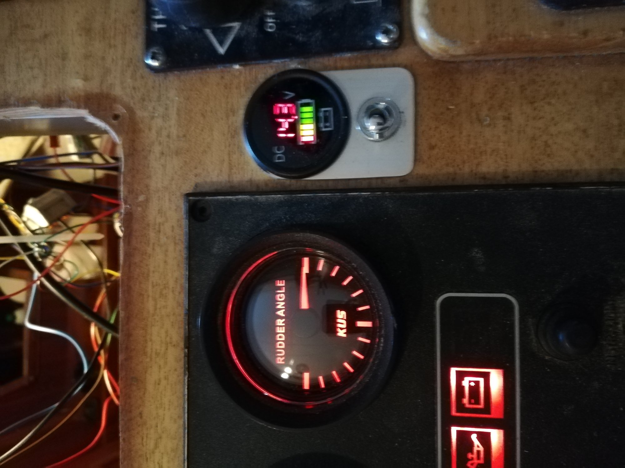

Georg_Ohm 5 278 Postad 28 Januari , 2021 (redigerade) Här är några bilder, det kanske kommer fler. Här är min plottriga instrumentpanel, utan plottrar. Förslag på ny layout mottages, om nån känner sig manad. Här är roderlägesinstrumentet som ersatte voltmetern, så en ny voltmeter satte jag in bredvid, med omkopplare för startbatteri och förbrukarbatteri, egentligen skulle jag haft en vridomkopplare med ett läge till för reservbatteriet. Givaren till roderlägesinstrumentet är inte inkopplad därför visar den dikt styrbord. Redigerad 28 Januari , 2021 av Georg_Ohm Dela detta inlägg Länk till inlägg Dela på andra webbplatser
Georg_Ohm 5 278 Postad 28 Januari , 2021 (redigerade) Här är litet av ”dagens skörd” av bortklippta kablar och andra grejer som jag hittade. Men det var mycket mer, jag var tvungen att beskära bilden. Litet ”gott och blandat” fast inte från Malaco. Solcellsregulatorn var kopplad till den lilla 50W panelen, efter den kom skiljerelät och därefter bara start och reservbatterierna som båda var kopplade på ingången... utgången gick till kablar som jag inte lyckades lista ut vart dom ledde. Det blir en modernare regulator istället och skiljerelät plus två vanliga relän så att alla batteribankerna laddas av den lilla panelen, eller så får den bara ladda start och reserven, eller .... ja jag får se hur jag kopplar den, kanske bara till den elektriska utombordarens batteri, eller nånting. Redigerad 28 Januari , 2021 av Georg_Ohm 1 Dela detta inlägg Länk till inlägg Dela på andra webbplatser

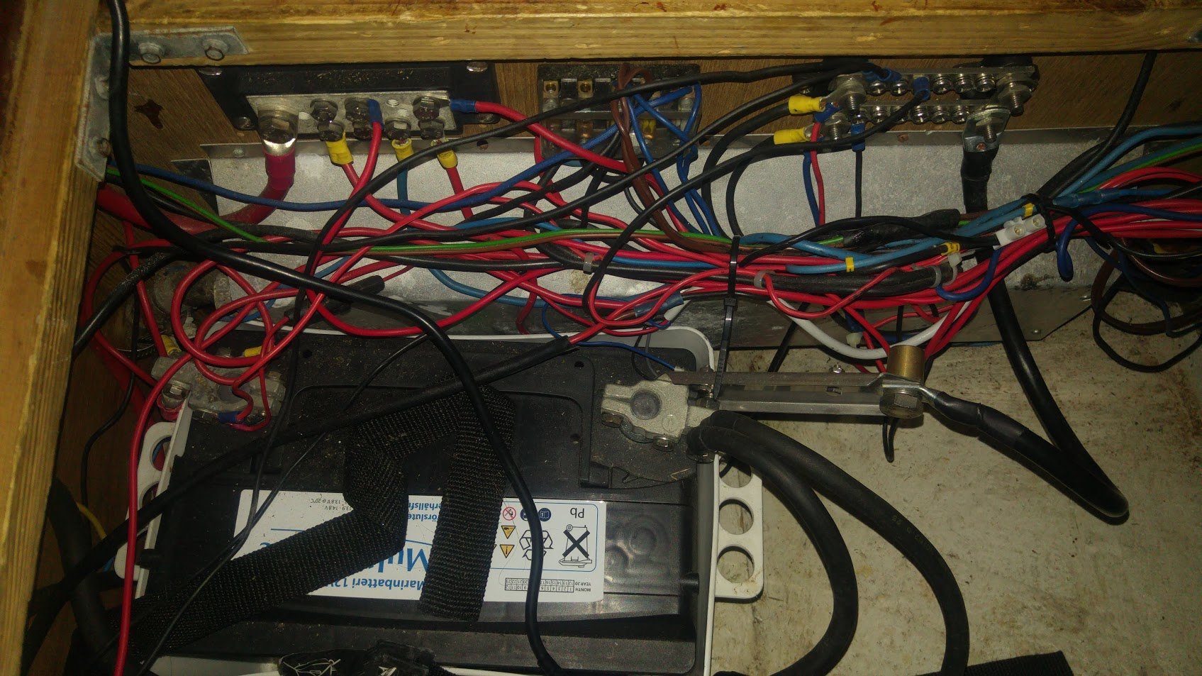

Georg_Ohm 5 278 Postad 28 Januari , 2021 (redigerade) Ja det finns fortfarande mer att kolla upp, men nu tror jag resterande har en funktion. Detta är i ”lastutrymmet” under durk. Jag skall väl försöka att separera landströmmen och lågspänningen litet bättre. Det finns en och annan förlängningssladd som jag kanske kan fixa på bättre sätt. På bilden ses iallafall de tre laddarna och de fyra säkrinsdosorna. Sedan syns litet tillfälliga kontakter och kablar, liksom en timer som bara är inkopplade när båten står på land. Redigerad 28 Januari , 2021 av Georg_Ohm Dela detta inlägg Länk till inlägg Dela på andra webbplatser
Georg_Ohm 5 278 Postad 28 Januari , 2021 12 minuter sedan skrev McLasse: Storstädning på en helt ny nivå! Jag skall ta itu med samma likadant "ryck och slit". Båten är från 1974 och jag törs inte publicera någon bild på hur det ser ut med sladdar på batteripolerna... Nåväl, till saken. Om du skall införskaffa nån kabel modell grövre finns det svetskabel till fördelaktigt pris på svetsbutiken (fast på tyska). Inte förtennad, men ändå. De finns även på Amazon.se. Jag har ju tillgång till bättre begagnad kabel som kommer från diverse tunga fordon, men jag har köpt gammal men oanvänd 2,5mm2 och 4mm2 billigt i andra hand, då det var ”fel färg” på isoleringen. Jag har tagit tillvara några gamla uppsättningar med startkabel, så om jag behöver något kraftigare så är det inga problem. Dela detta inlägg Länk till inlägg Dela på andra webbplatser

Perrr 22 Postad 30 Januari , 2021 Jag håller oxå på att rensa i elsystemet. Dvs främst kartlägger vart trådarna går, -fanns ingen gruppförteckning när jag skaffade båten, har typ en handfull lösa trådar jag inte har någon aning om vart dom går. Plockar även bort sockerbitar, ersätter främst jord/minus, med 1 plåt. Samt flyttar alla säkringar till 1 ställe, o enbart flatstiftssäkringar. Samt anv buntband, så de inte går korsan och tvärsan. Hur det såg ut: Hur det ser ut nu: Saker jag rensar ut (bilsäkringar, och sockerbitar anv som jord/minus): 1 Dela detta inlägg Länk till inlägg Dela på andra webbplatser
Georg_Ohm 5 278 Postad 31 Januari , 2021 9 timmar sedan skrev Perrr: Jag håller oxå på att rensa i elsystemet. Dvs främst kartlägger vart trådarna går, -fanns ingen gruppförteckning när jag skaffade båten, har typ en handfull lösa trådar jag inte har någon aning om vart dom går. Plockar även bort sockerbitar, ersätter främst jord/minus, med 1 plåt. Samt flyttar alla säkringar till 1 ställe, o enbart flatstiftssäkringar. Samt anv buntband, så de inte går korsan och tvärsan. Hur det såg ut: Hur det ser ut nu: Saker jag rensar ut (bilsäkringar, och sockerbitar anv som jord/minus): Ser ju värre ut än hos mig i vissa delar. vad är potentiometrarna med små omkopplare till för funktion? Som som syns uppe till höger i andra bilden. Jag har ju iallafall olika färger på mina kablar, hos dig tycks ju det mesta gå i blått och rött.😀 Dela detta inlägg Länk till inlägg Dela på andra webbplatser
ChristerN 2 862 Postad 31 Januari , 2021 10 timmar sedan skrev Perrr: Saker jag rensar ut (bilsäkringar, och sockerbitar anv som jord/minus): Jag skulle vilja påstå att ”sockerbitar” av god kvalitet kan får vara kvar i båten om de sitter någorlunda skyddat. Har ingen aning om hur gammal installationen i din båt är men sockerbitarna, speciellt de vita, ser ok ut tycker jag. Dela detta inlägg Länk till inlägg Dela på andra webbplatser
Georg_Ohm 5 278 Postad 31 Januari , 2021 30 minuter sedan skrev ChristerN: Jag skulle vilja påstå att ”sockerbitar” av god kvalitet kan får vara kvar i båten om de sitter någorlunda skyddat. Har ingen aning om hur gammal installationen i din båt är men sockerbitarna, speciellt de vita, ser ok ut tycker jag. Sockerbitar med krocketbågar. Tja, kanske, visst finns det sockerbitar av olika kvalitet. Jag har sedan lång tid tillbaka tagit bort sådana. Det finns några som är litet grövre med en tunga under skruven som klämmer fast kabeln, och dom är generellt bättre. Men det är ibland svårt att få två kablar att sitta fast bra i samma ”hål” särskilt om kablarna är av olika dimension. Jag har tidigare på detta forum skrivit att sockerbitar kan användas ombord till nödreparationer, men det var innan jag upptäckte Wago-klämman som är enklare att använda, och som sannolikt ger bättre kontakt utan att klämma sänder kablarna. I mitt tycke är de bästa terminalerna ombord sådana som är avsedda för kablar med påfrestade ringkabelskor, där anslutning sker med skruv och taggbricka. Ok, litet besvärligare, och stjärnskruvarna fastnar liksom inte på skruvmejseln även om den är magnetisk, så det kan bli pilligt om terminalen sitter illa till. Man kan frestas att istället koppla med gaffelkabelskor, och det är väl inte fel, så behöver inte skruven skruvas ur helt, men min erfarenhet säger att sådana ger sämre kontakt än ringkabelskor. Näst bäst är flatstiftsanslutningar med flatstiftskabelskor, men sådan kan bli glappa och kan lätt ryckas ut terminalen när man håller på att koppla någonting annat. Dela detta inlägg Länk till inlägg Dela på andra webbplatser
Perrr 22 Postad 31 Januari , 2021 2 timmar sedan skrev Georg_Ohm: Ser ju värre ut än hos mig i vissa delar. vad är potentiometrarna med små omkopplare till för funktion? Som som syns uppe till höger i andra bilden. Jag har ju iallafall olika färger på mina kablar, hos dig tycks ju det mesta gå i blått och rött.😀 Arbetade i detta skåp från vänster till höger, inte färdig än. Potentiometer -grejen uppe till höger, är egenhändig dimmer för LED till kompassrosen, anv signalsladdar (från skalad ethernet/tele -kabel), dyftade om den o julbelysning vid ämnet "KTH-student... Ska rensa i batteri -utrymmet oxå, har inte senaste bilden. Dendär säkringen var grupperna dubbelsäkrade. Och minus -plåten där numera enbart 2st sladdar. Dela detta inlägg Länk till inlägg Dela på andra webbplatser
