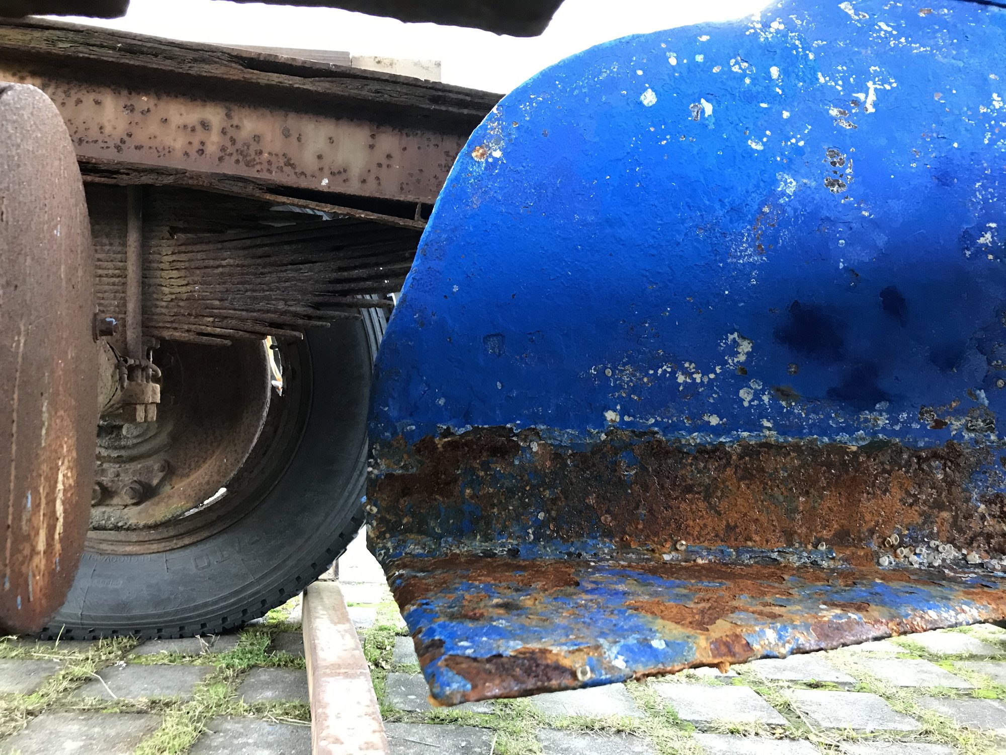

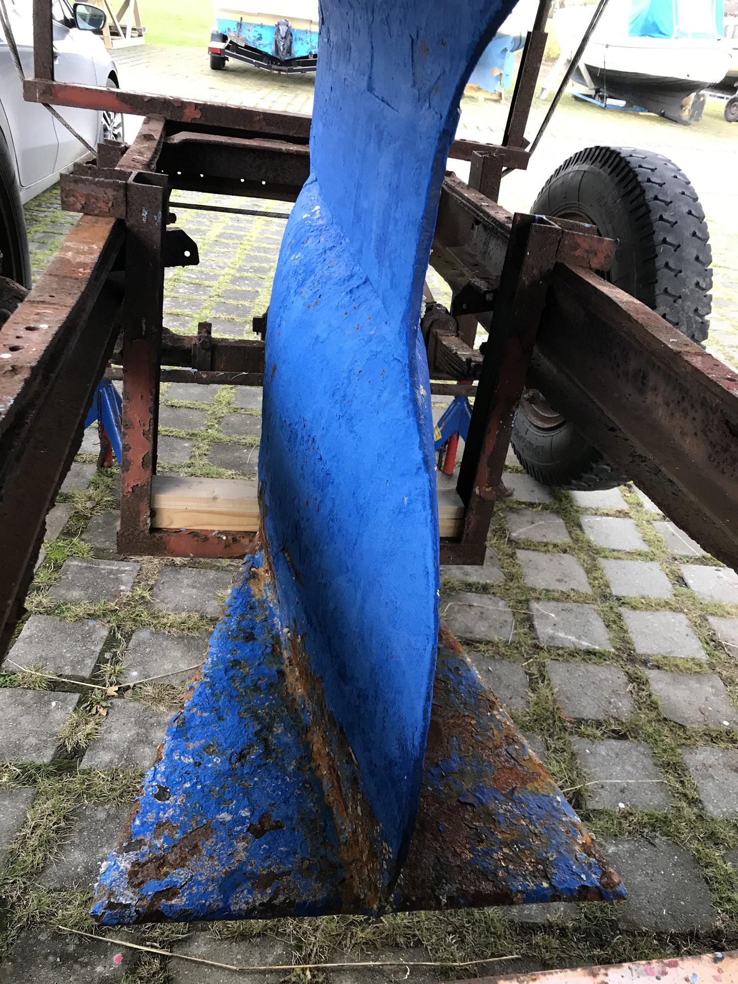

Hej alla kloka!
Har efter 16 år utan båt blivit med en Maxi Magic. Efter en prova-på-segling i en C55 tidigare i år har nämligen familjen sagt OK till att ge det här ett par säsonger, jättekul! Köpte den i vattnet uppåt västkusten och hade en finfin segling hem till Ängelholm, snittade 6 knop i 20 graders värme i mitten av september.
Nu till ämnet: Blev rätt förvånad när jag nu tog upp båten och såg en grundare köl än de jag sett tidigare, som dessutom hade vingar(!). Har inte mätt så noga, men den hamnar på mellan 130-135 cm djupgående istället för 155 cm som de brukar vara. De nedersta 10-15 cm ovanför vingarna ser dessutom ut att vara en påsvetsad bit, för på både Magic och Fenix är annars hela bakkant på bulben sluttande. Se bifogade bilder.
Kan det vara en ombyggnad av bara denna båt, eller har Maxi gjort någon liten serie med en sån här köl, med eller utan vingarna? Någon som har koll på det här?
Båten har en historia från östkusten för +20 år sedan.
/Isak

Minns att vingköl slog ned lite som en bomb i kappseglarvärlden en gång i mitten av 80-talet och att det pratades mycket om det. Vet även folk som hakade på trenden och hemmapulade dylika lösningar med varierande resultat.
Kanske detta är ett sådant exemplar? Det ser i alla fall inte ut som något som skulle kommit ut från Maxivarvet. De båtar som såldes/säljs med detta brukar ha lite mer rundade och arbetade former på vingarna.
Jo, blev väl en grej bland 12:orna i Americas Cup. Numer är det väl mycket p g a djupgående när man kommer upp mot/över 40 fot.
Nä, kanske något lokalt varv/smedja, ser hyfsat rakt och väl inpassat ut, men förmodligen inte Maxi-varvet.

Du har ju en realistisk syn på det hela, så det är väl bara att ta bort rosten, spackla & måla.
Förmodligen är vingarna tänkta att hindra turbulent överströmmning vid kölens nedre kant.
Fungerar det så är det ju bra.

Nu är jag ingen stor maxi kännare, men nog ser bulbkölen ut att vara rak undertill även i orginalutförande. Om vi antar att båten levererades med en kort köl (ca 120cm) så har man nog i ett senare skede insett att båten drev för mycket (i sidled), samt att den kanske även var vekare. Frågan är om båten levererades med korrekt kölvikt? Och om så var fallet, vilken kölvikt har båten idag?

Jag har sett en Maxi 34 med vingköl som var lik din Magic-köl  i formerna. På den båten jag såg är jag övertygad att det var en orginalköl och på den modellen var säkert avsikten med vingarna att få en mer grundgående båt. Maxi 34 har lite motorseglarstuk över sig med vindruta och är nog inte tänkt för kappseglingsfantaster så där spelar farten säkert inte någon större roll.
Din båt kan ju vara någon fabriksprototyp för att testa vingkölskonceptet innan de införde det i produktion på t.ex. Maxi 34.

Haha, tänk om de första byggts med grundare köl i ett missriktat försök att få den grundgående, Magic är ju inte ens med standardköl känd för att vara styv...
Jepp, kölvikten är intressant. Det är väl först när man vet den som man kan dra bättre slutsatser.
8 timmar sedan skrev Peuhon:

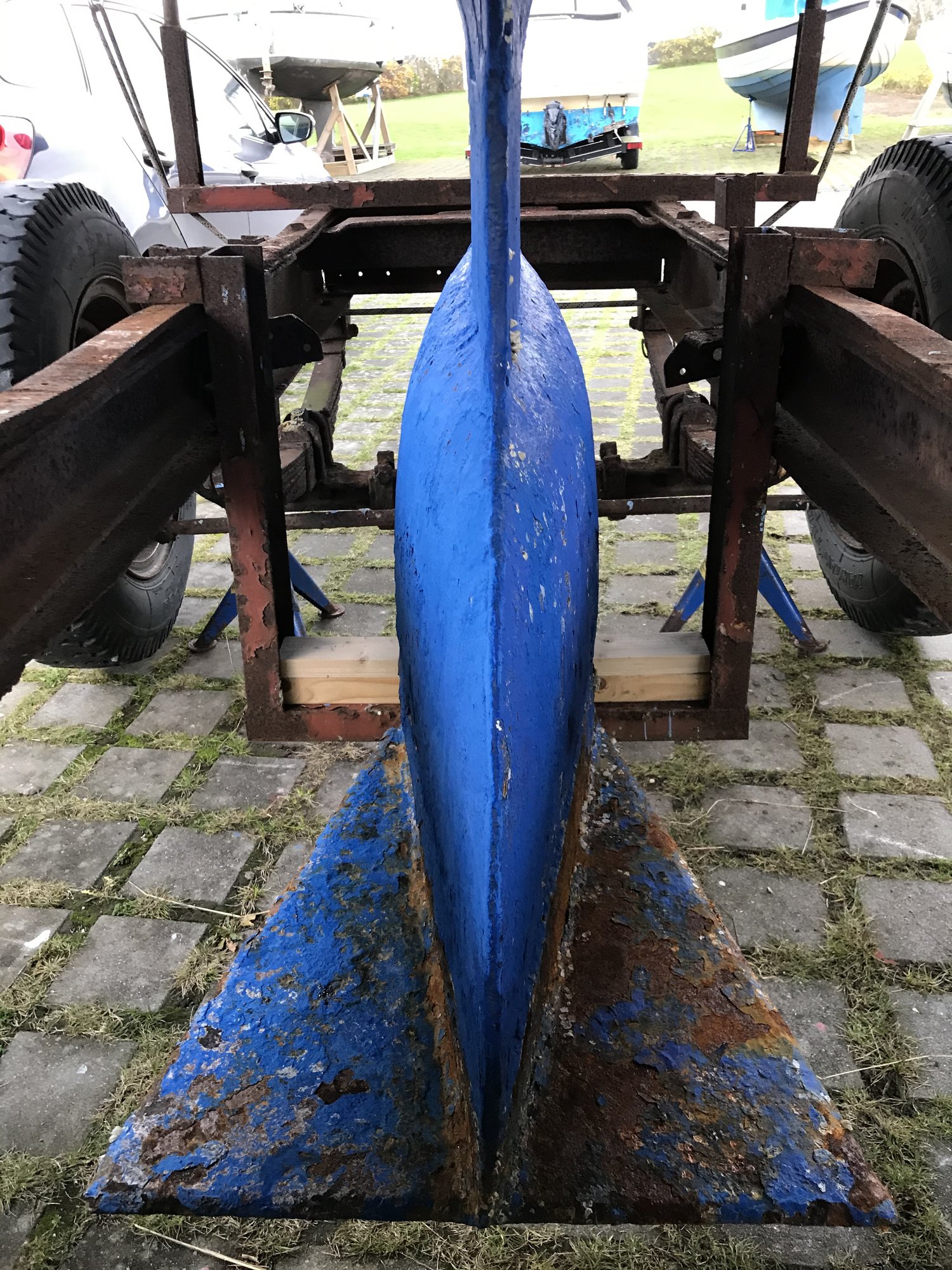

Bra teori, jag blir misstänksam när jag tittar på bilderna en gång till. Varför är den påsvetsade delen betydligt mer rostangripen? Kan det bero på att annurlunda gods används som rostar snabbare? Jag tror det. Samtidigt så verkar den påsvetsade delen vara välgjord, då den följer formen på bulben.
1 timme sedan skrev Peka67:
Eller sämre ytbehandlad från början? Påsvetsade delen och vingarna var mer angripna av påväxt när jag tog upp, men där fanns rent stål under färgen (sen är det skämskudde på mig som inte hunnit ta hand om det...).
Lägger till bilder före och efter tvätt.

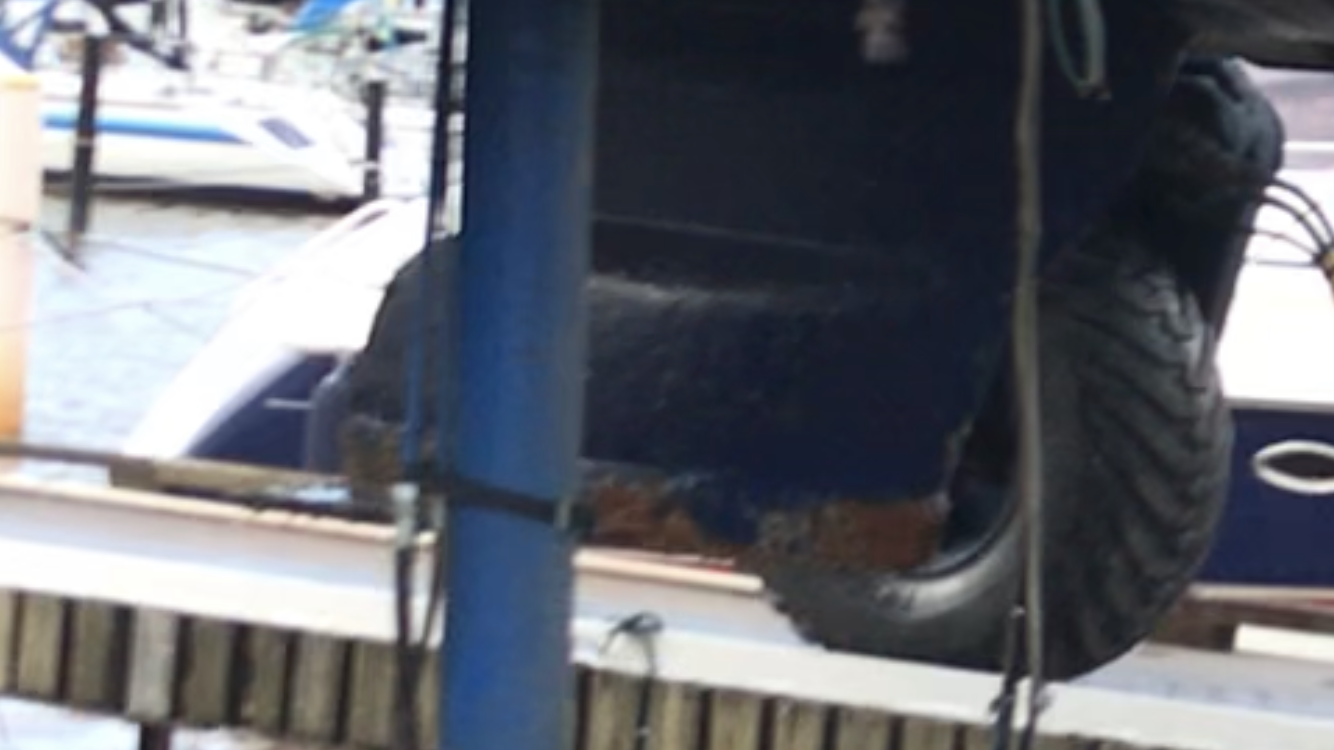

Står hela båten snett eller är kölen vinklad nedåt/bakåt?
Kölens vingar är vinklade mot horisontalplanet om det är det du menar. Det ska kanske ge lite mer lift?
4 minuter sedan skrev Dava:
Ger garanterat bara motstånd, helt i onödan.
Tanken med dessa vingar handlar om att minska flödet runt kölens ände, för att minska virveln som uppstår när kölbladet ger lyftkraft (samma lyftkraft från en kortare köl ger större inducerat motstånd, dvs en kraftigare virvel), men jag är mycket skeptisk till att det har nån positiv effekt om man inte konstruerar vingarna baserat på en hydrodynamisk beräkning. Att bara höfta dit lite stålplåt i en vingliknande form lär misslyckas i de flesta fall, och bara skapa mer motstånd. Det är nog bättre att bara bygga en större bulb och minimera yta i stället.
58 minuter sedan skrev raol:
Personligen tror jag att det är precis vad man ville åstadkomma. Med vingarna får du ett massivt motstånd som hindrar båten från att kana i sidled vid lite större lutning. Sedan har du rätt i att motståndet från vingarna sannolikt är större än vinsten av tryckutjämning.
19 minuter sedan skrev Peka67:
Men så funkar det inte...
5 timmar sedan skrev Zwen:
Bilden är en inzoomning från en video, så man blir lite lurad - alltihop är plant och horisontellt undertill. Kika gärna på bilden bakifrån i mitt första inlägg.
Ok, då så.🙂
Hade det varit vinklat hade det ju gett en uppåtriktad kraft som hade bromsat. Lite som att köra ner trimplan i aktern på en motorbåt, fast mer mitt på, om man säger så.
