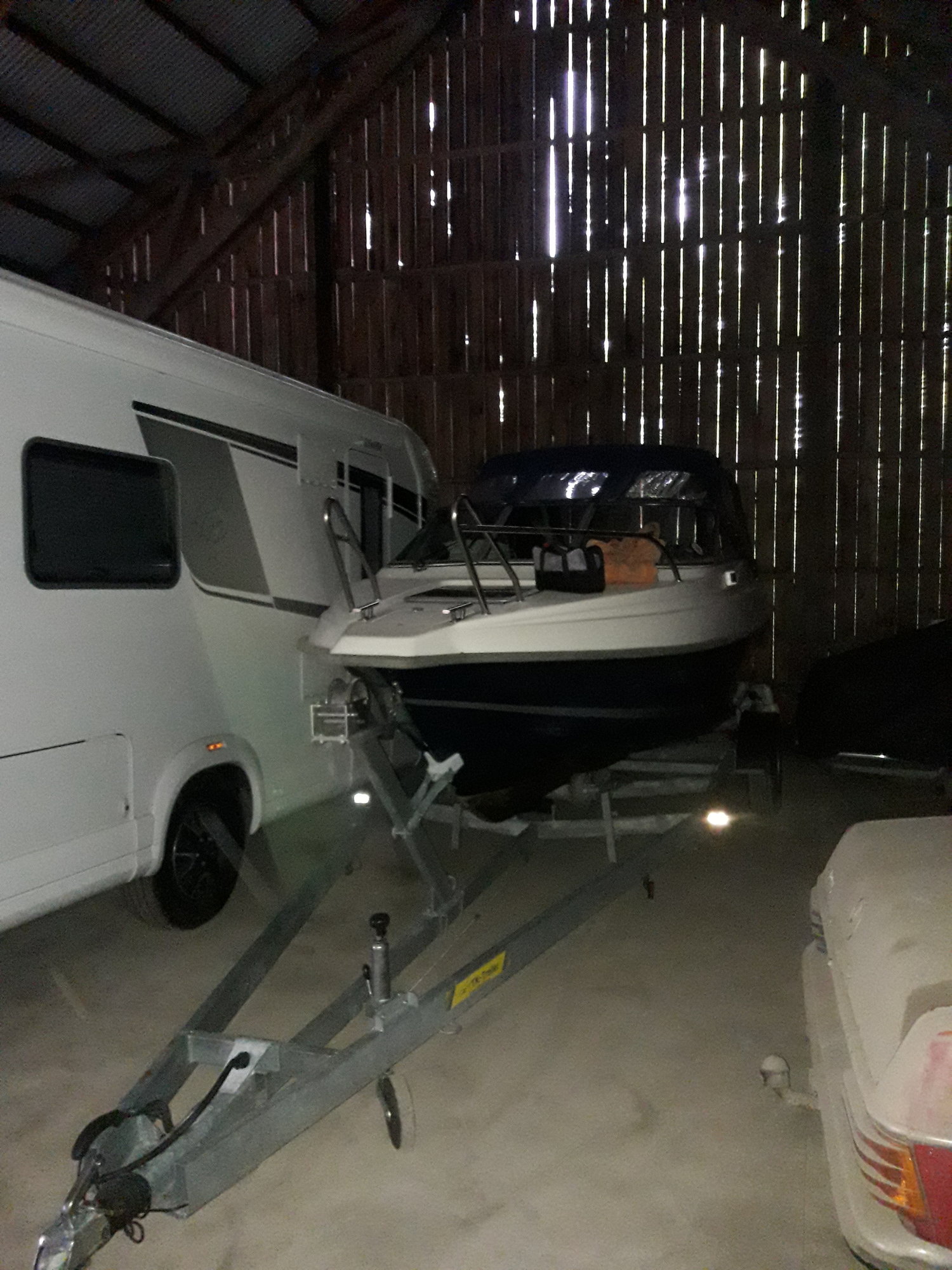

Martin_Haggstrom 42 Postad 8 Oktober , 2020 Hej Jag har en Max 2 Nimbus och funderar på att köpa en bromsad trailer för transport mellan öst och västkusten 2 ggr år. Vill ha båten i Stockholms skärgård april-midsommar, sen i Skåne juni - augusti och sen Sthlm aug - oktober. Däremellan vinterförvara utomhus på trailer med bra skydd osv.. Funkar det att vinterförvara på en riktig bra trailer okt - april?. Försöker komma på hur jag bäst skall kunna ha båten på öst och västkusten som beskrivits För och nackdelar med tänket Se bild för båten. Tänker BE körkort osv... Dela detta inlägg Länk till inlägg Dela på andra webbplatser

M__G 322 Postad 8 Oktober , 2020 Jag vinterförvarar alltid på vagn.funkar bra för mig. Rätt vagn med rätt stödpunkter såklart... Dela detta inlägg Länk till inlägg Dela på andra webbplatser
kossor 942 Postad 8 Oktober , 2020 (redigerade) 14 minuter sedan skrev Martin_Haggstrom: Nej jag hoppas det funkar bra såklart, men kanske svårare med underhåll osv. Är det några nersidor med trailer kontra bockar? Funkar klockrent stå på trailer, du kan alltid flytta på båten, står stadigt mår bra. Trailar 20 x 2 mil årligen till sörmland. Båten bor med andra ord på trailern. Grattis till din fina båt den är väldigt trevlig den båt du köpt. Redigerad 8 Oktober , 2020 av kossor Dela detta inlägg Länk till inlägg Dela på andra webbplatser

kossor 942 Postad 8 Oktober , 2020 (redigerade) 3 minuter sedan skrev Martin_Haggstrom: Nice inget strul med däcken? Har inte varit några problem under de 6 år den stått på den, är ju höglast däck. Glöm inte lås den ordentligt, lätt frakta iväg. Stödpunkter, står på sex kölrullar och har fyra vaggor så den står med ett jämnt tryck stadigt och bra. Redigerad 8 Oktober , 2020 av kossor 1 Dela detta inlägg Länk till inlägg Dela på andra webbplatser

jan_af_lisoe 188 Postad 8 Oktober , 2020 Jag förvarar alltid båten på trailer på pallbockar. (Jag har för mig att det finns en annan tråd i ämnet). Enda nackdelen är ju stöldrisk, jag ser att du har en inombordsmotorn så kanske är stöldrisken lägre. Men trailer också värdefull. Bra om du ställer på bockar, monterar loss hjulen, och gärna om det går, montera bort hela axeln så tjuven inte kan få på hjul stulna från någon annan trailer. Det är väldigt bekvämt att sätta att ta upp båten - vinterförvara - sjösätta, slippa flytta mellan trailer och bockar och vice-versa. 2 Dela detta inlägg Länk till inlägg Dela på andra webbplatser
M__G 322 Postad 8 Oktober , 2020 9 minuter sedan skrev kossor: Funkar klockrent stå på trailer, du kan alltid flytta på båten, står stadigt mår bra. Trailar 20 x 2 mil årligen till sörmland. Båten bor med andra ord på trailern. Grattis till din fina båt den är väldigt trevlig den båt du köpt. Känns ju som ett skolexempel på lämplig vagn till båten, utan att ha koll på vad vagnen tål och vad båten väger. 1 Dela detta inlägg Länk till inlägg Dela på andra webbplatser

kossor 942 Postad 9 Oktober , 2020 11 timmar sedan skrev M__G: Känns ju som ett skolexempel på lämplig vagn till båten, utan att ha koll på vad vagnen tål och vad båten väger. Båten runt 3400kg trailer lastar 3200kg 1 Dela detta inlägg Länk till inlägg Dela på andra webbplatser
