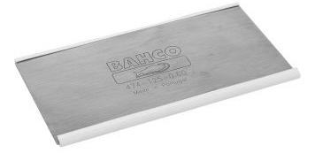

Tänkte snygga till arbetsbänkar och bord i båten i vinter så nu vill jag ha lite råd och tips på hur jag bäst, billigast och enklast krokar min Bacho-sickel.
Tidigare har jag använt något härdat verktyg, men tänkte att jag skulle förbättra mig lite.
Jag vet hur man gör (behöver bara träna 20 år till), men vilket sickelstål bör jag använda för att lyckas bra och gärna en förklaring varför?
Vilken form av sickelstål är enklast att använda?

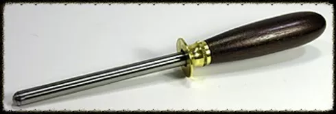

Runt sickelstål

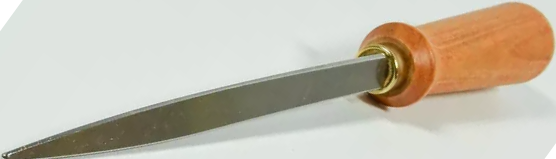

Trekantigt sickelstål

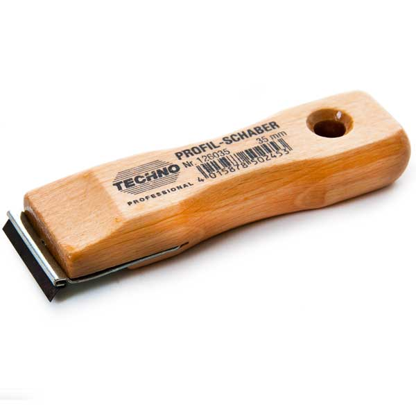

Jag har en gammal Skarstenskrapa för sådana jobb. Den har ett blad med bra egg, går att slipa upp med en metallfil om den blir slö, går att byta blad när det är nedslipat eller om du inte får till filandet till en bra egg. Är du rädd för de vassa hörnen så går det att runda dem lite så de inte skär ner i trät.
https://www.paintpro.se/verktyg/fargskrapa-och-klickskrapa/lackskrapa-skarsten

Jag är ingen expert på att kroka en sickel, men jag brukar polera sickeln omsorgsfullt med mycket fina vattenbrynen. Därefter drar jag några drag med det runda sickelstålet som Du visar i bild. Vinkel på sickelstålet beroende på önskad avverkning och hårdhet på den yta som skall bearbetas.
Varför gör jag så? Ja, det var ju egentligen den svåra frågan. För mig är svaret enkelt: Min farfar visade mig att så gör man. Och jag minns inte att min farfar hade fel. Det räcker för mig tills någon bevisar att min farfar hade fel.

Ja varför inte en skrapa.
Jag har en sickel och tänkte att den är bra att använda på stora plana ytor.

Fil och sen trekant,  skärpstålet, när du har en egg så kör du spetsen på stålet längs eggets kant.  Siklat mycket eftersom det tillhörde utbildningen, men äger inte ens en sikel längre, kör med industrirakblad de få gånger något litet behöver fixas innan det oljas till.
3 timmar sedan skrev Eile:
Det här!
Så fick jag lära mig, det är snabbt och enkelt.
Termen heter att "lägga upp" en egg. Spetsen visar om det finns hack som kan ge ränder i träet.

Filar kanten dvs den smala "tjockleken" eller hur jag skall uttrycka det, med en enkelgradig fin fil. Sedan tar jag å "lägger" eggen med en vanlig rund tjock skruvmejsel. Det är allt.

Avsluta med den runda typen av krokningsverktyg. Den ger såpass stort yttryck att krokningen verkligen uppstår.
