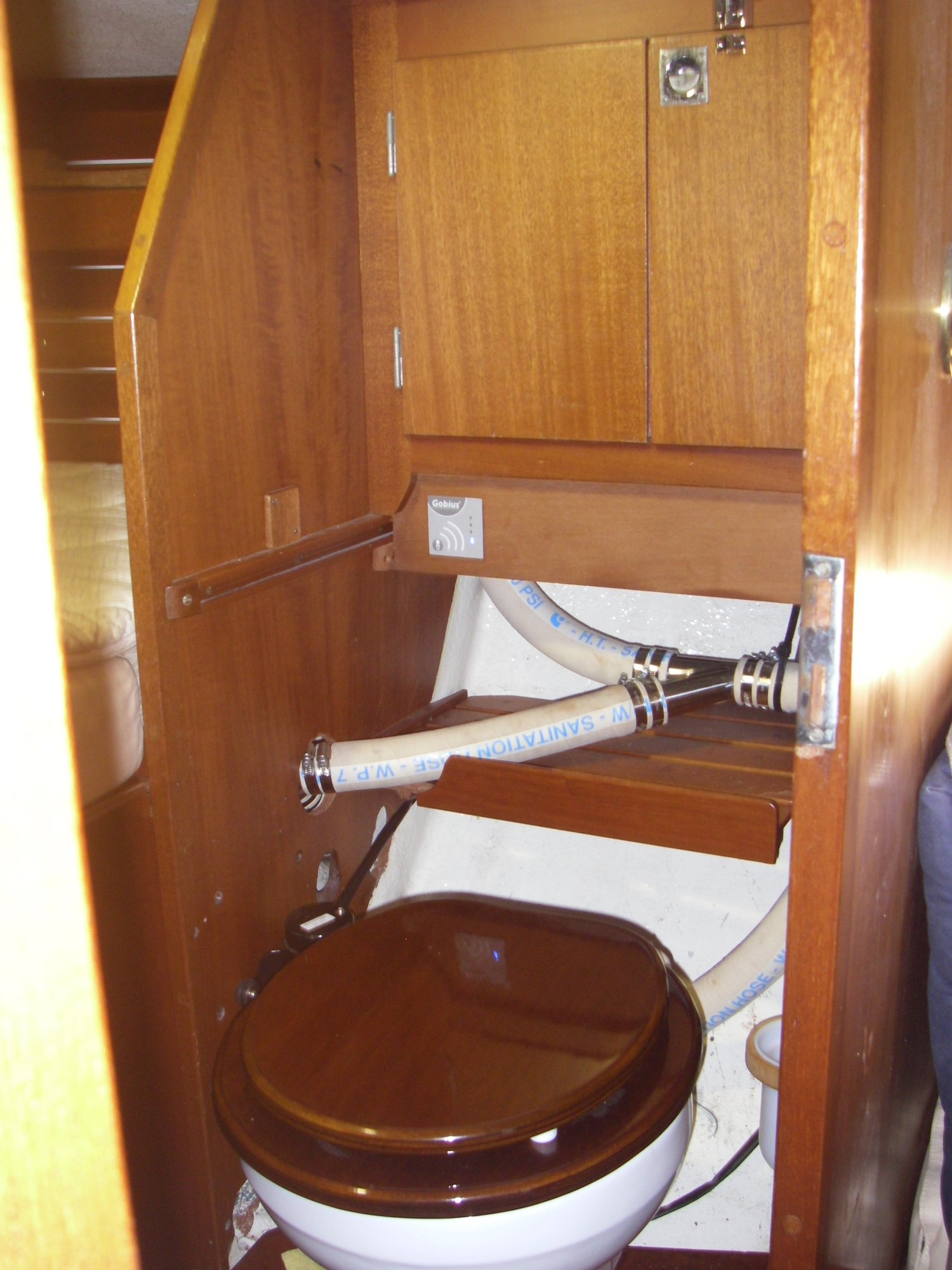

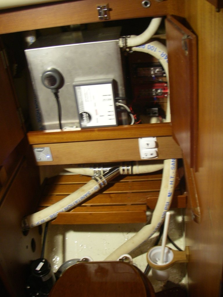

Iwette 4 Postad 29 Oktober , 2020 Eltoa fungerar bra tycker jag. Numera finns det även bra elektriska mulltoaletter för båt. Jag visste inget om mulltoa, så det blev en eltoa från Johnsson. SeaSea i Skärholmen kunde ge utmärkta råd. Det var en hel del tänk runt installationen vad gäller slangdragning, men också elinstallationen. Jag drog 16 kvadratmillimeters kablar till batteri och motorblock. Kablar och kopplingsplintar kommer från Skyllermark, det blev dyrt men bra. Mikael Dela detta inlägg Länk till inlägg Dela på andra webbplatser
StyrmanKarlsson 175 Postad 29 Oktober , 2020 45 minuter sedan skrev Iwette: Jag drog 16 kvadratmillimeters kablar till batteri och motorblock. Hur långt har du mellan batteri och toa? Dela detta inlägg Länk till inlägg Dela på andra webbplatser
Iwette 4 Postad 29 Oktober , 2020 9 minuter sedan skrev StyrmanKarlsson: Hur långt har du mellan batteri och toa? Det är c:a 3,5 m fågelvägen och med dold dragning blev det 4 m. Jag beställde 4 m förtennad kabel med pressade ändar och de räckte precis. Mikael Dela detta inlägg Länk till inlägg Dela på andra webbplatser
